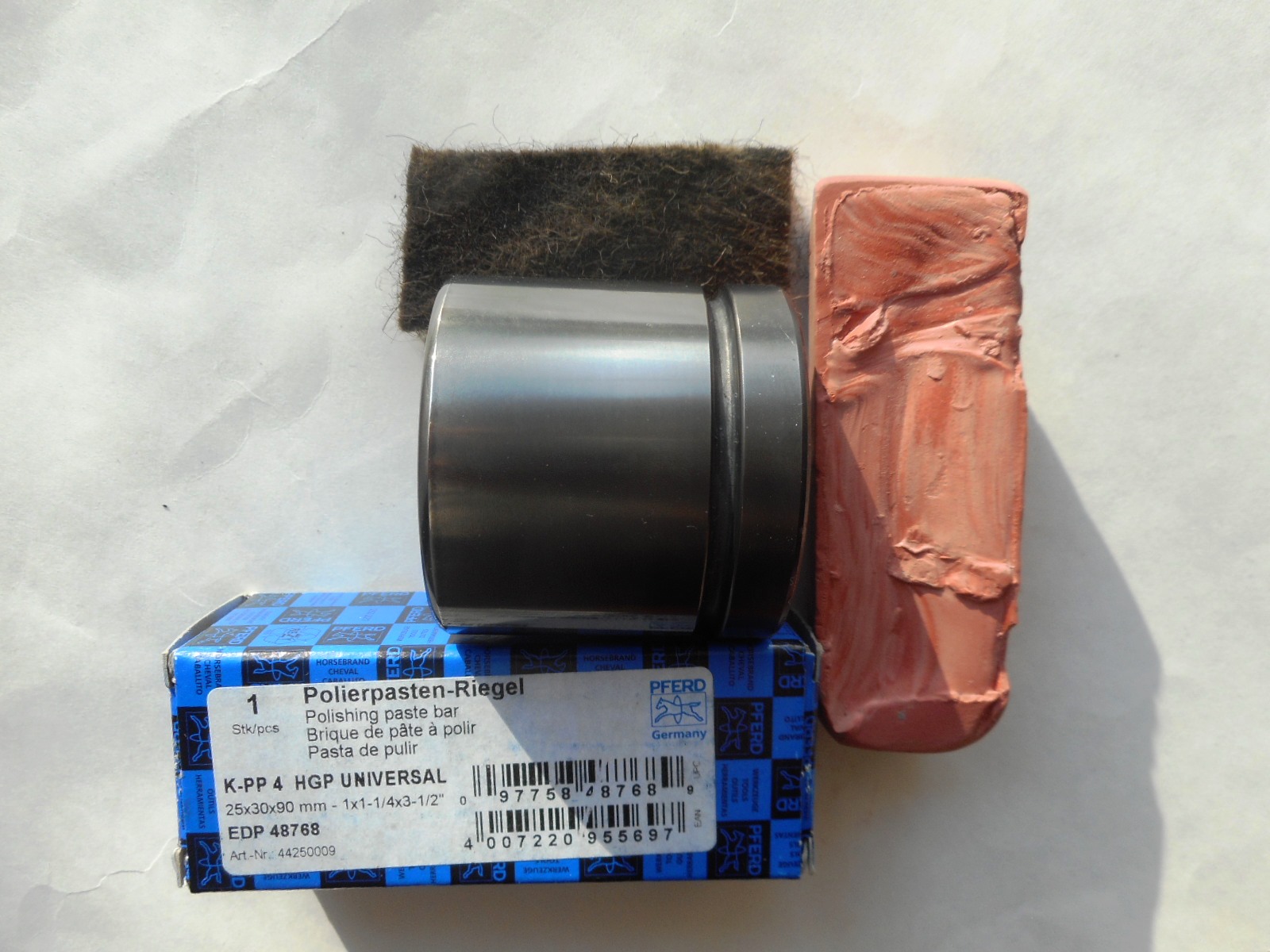

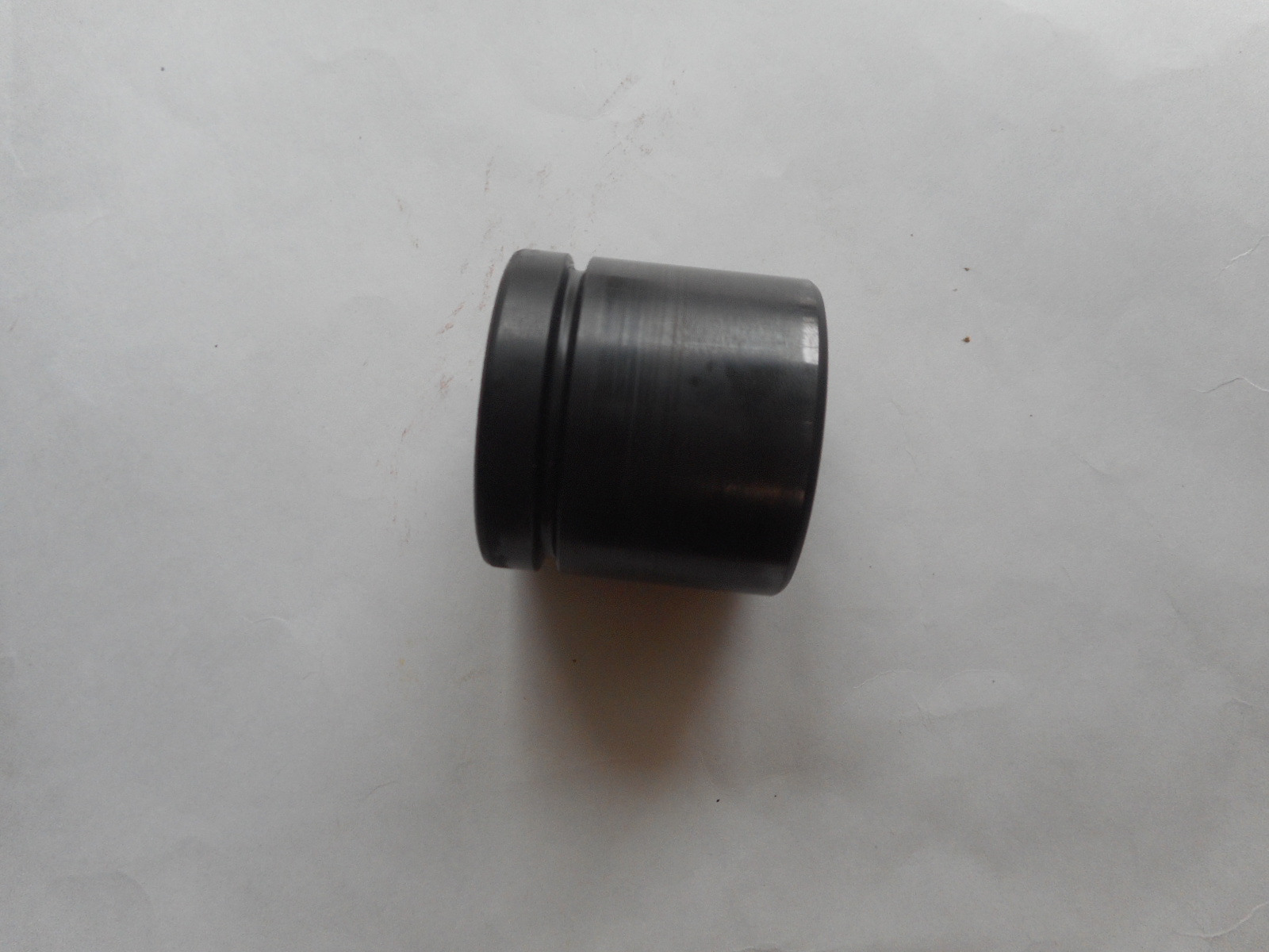

Закис правый суппорт, левый последовал за правым, пробег 70тыс\км. Временное лечение не помогло, пришлось разбирать. На правую сторону поставил поршень и уплотнительный сальник из комплекта от Frenkit -254815. Извлеченный из суппорта стоковый поршень от АТЕ был отполирован, и будет внедрен на левую сторону. Для полировки использовал полировочную финишную пасту, PFERD K-PP 4 HGP UNIVERSAL-Germany.

Sane, Пыльник поршня не меняли?
Нет, он целый.

Sane, при заправке пыльника на поршень были какие либо нюансы?

Сообщение от Юрий Яр
Нет, смазал поршень смазкой от АТЕ-03.9902-0521.2. И автокомпрессором через шланговое отверстие в суппорте создал давление, приложив поршень к пыльнику, и пыльник залетел на поршень, и усё.

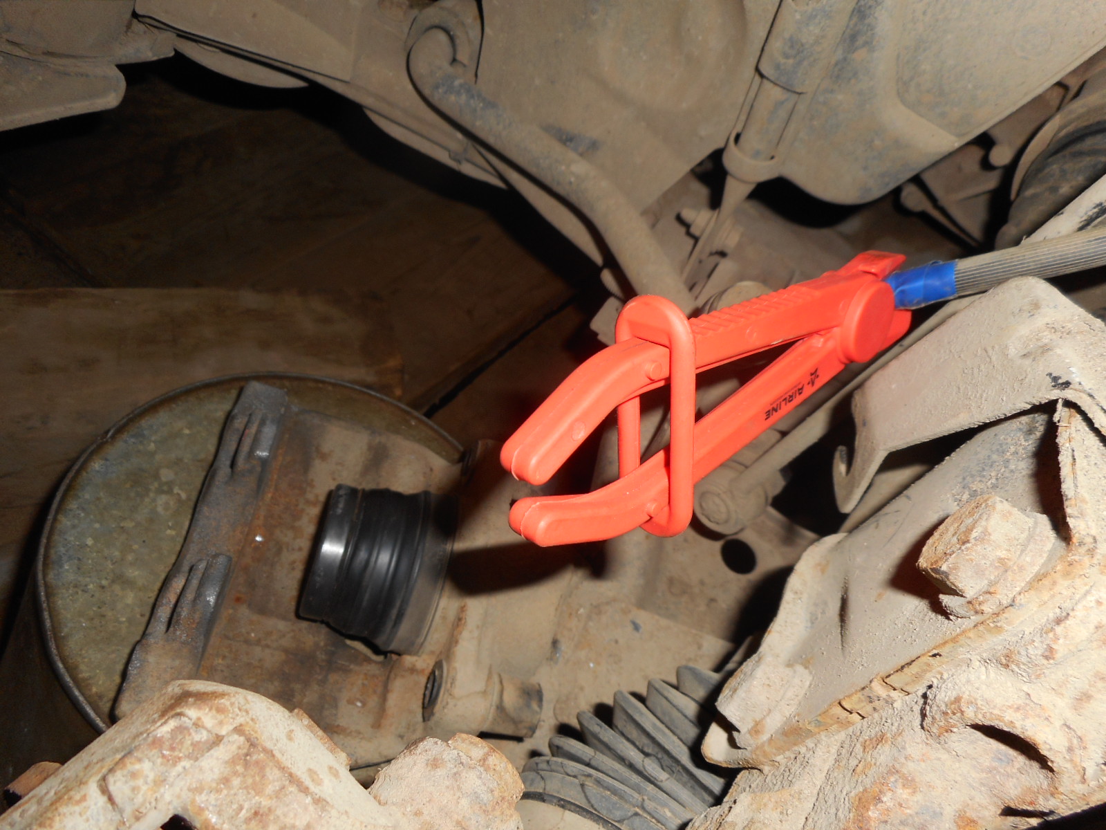

Сообщение от Sane
Поставил, движухи нет. Заменил поршень на аналоговый, из комплекта Frenkit -254815. Движуха есть, от пальцевого нажима поршень в суппорт заходит.
Поршень, левая сторона, такой же матовый как и с правой стороны.
