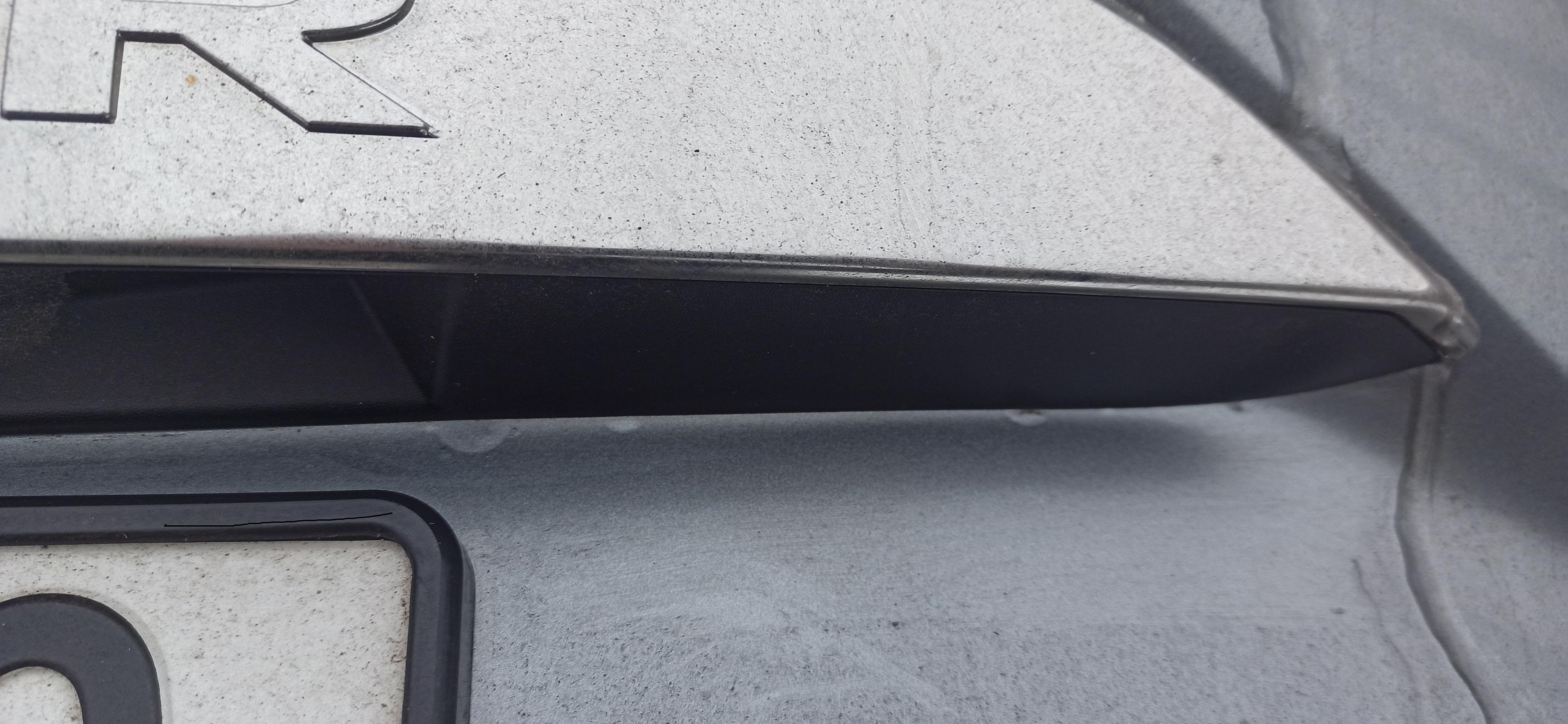

Вспучивание лакокрасочного покрытия под пластиковой накладкой на крышке багажника . Пробег 27000. Проверяйте периодически свои хлопушки...
У меня на 2х тысячах уже натертости были. ставил камеру и омывайку камеры. заодно по периметру наклеил 2х сторонний скоч. и вам советую. а то рыжня пойдет. проблема не только дастеров.

Сразу после покупки отдавал на полную шумоизоляцию и попросил, чтоб проклеили двухсторонним скотчем накладку на двери багажника. Это болячка многих авто и не только бюджетных.

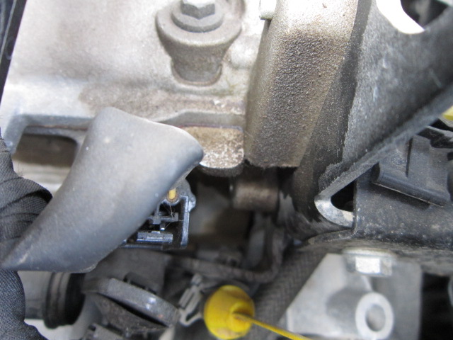

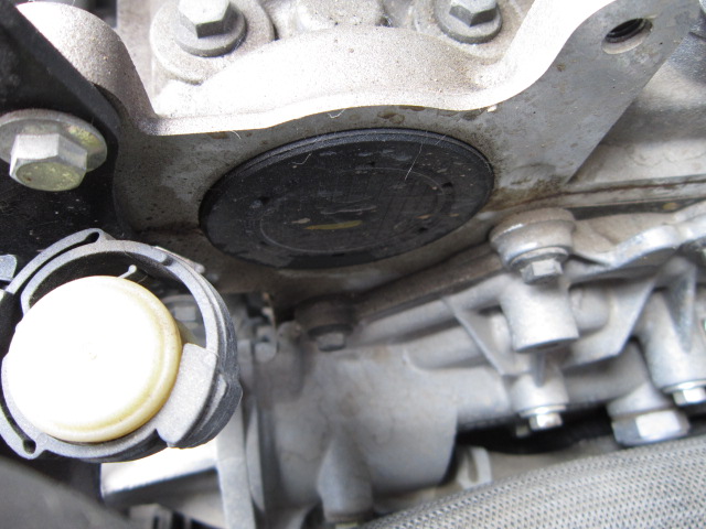

Добрый день, обнаружил вот такое (фото). Вопрос откуда сопливит, на сколько трагично и как с этим бороться? 2.0 МКПП 2021 пробег 11000
P.S.: с пару дней назад при запуске двигателя стал происходить единоразовый стук, напоминающий что то типа когда при переключении КПП резко бросаешь сцепление... хотя завожу всегда с выжатой педалью сцепления...

Из под клапанной крышки, это болезнь мотров F4R, забить и ездить дальше, я периодически просто вытераю это запотевание.
