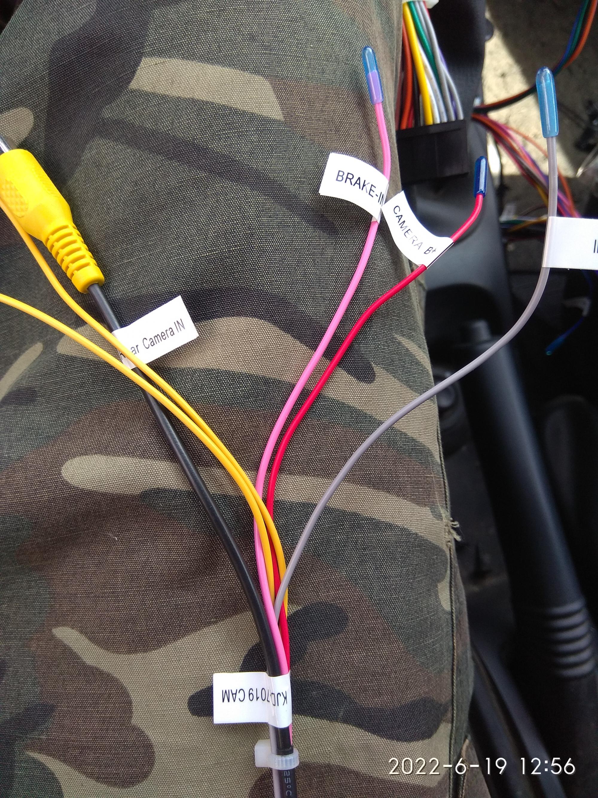

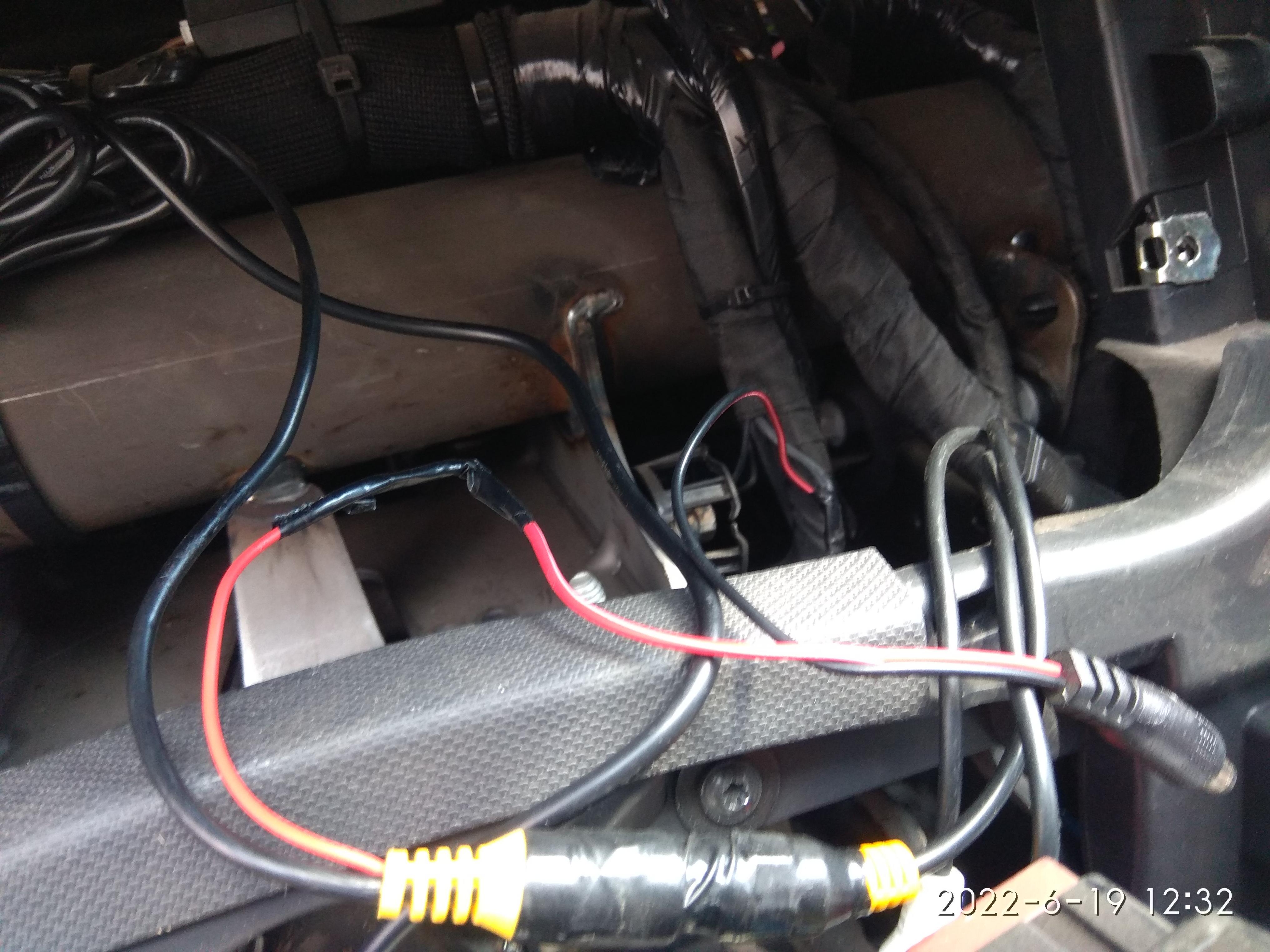

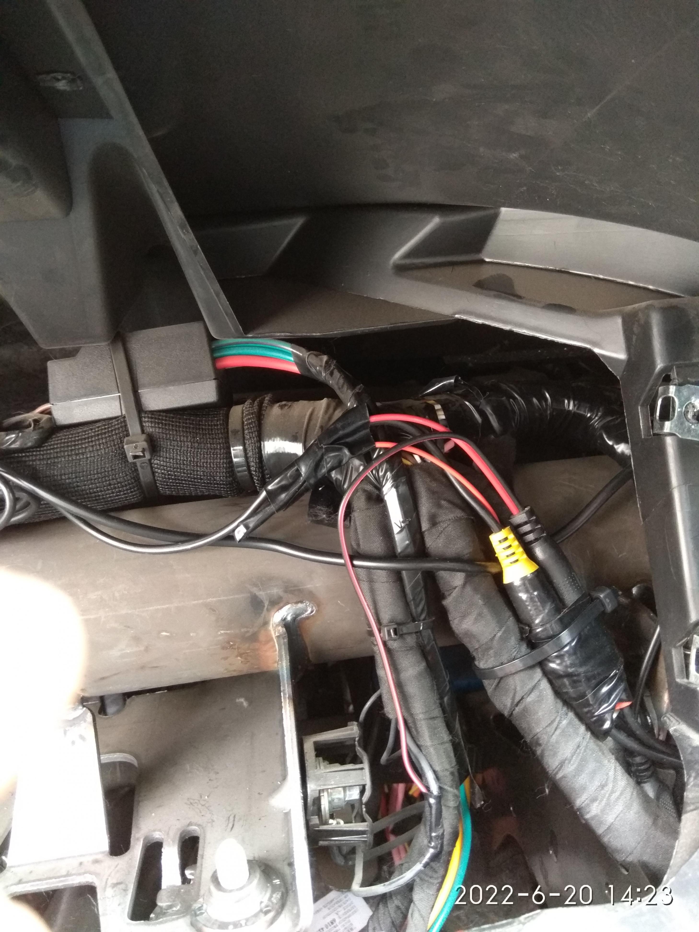

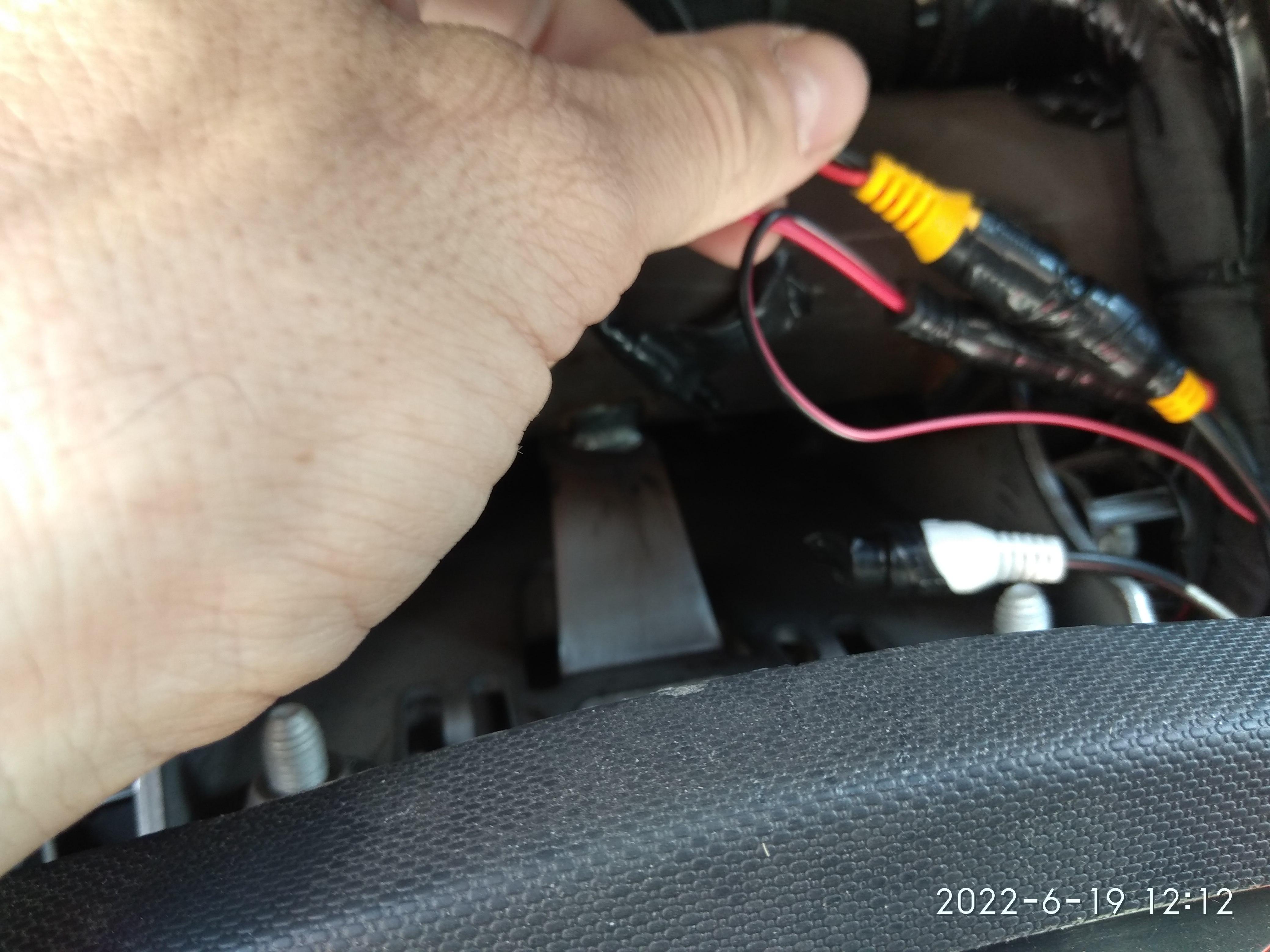

Добрый день, скажите пожалуйста как подключить заднюю камеру к магнитоле

vladimirperov, А в чем трудности возникли? У меня такая же музыка! Все подключил без проблем и заднюю и переднюю камеры!

не осталось фото как подключить
и блютус не работает и подрулевые кнопки не работают

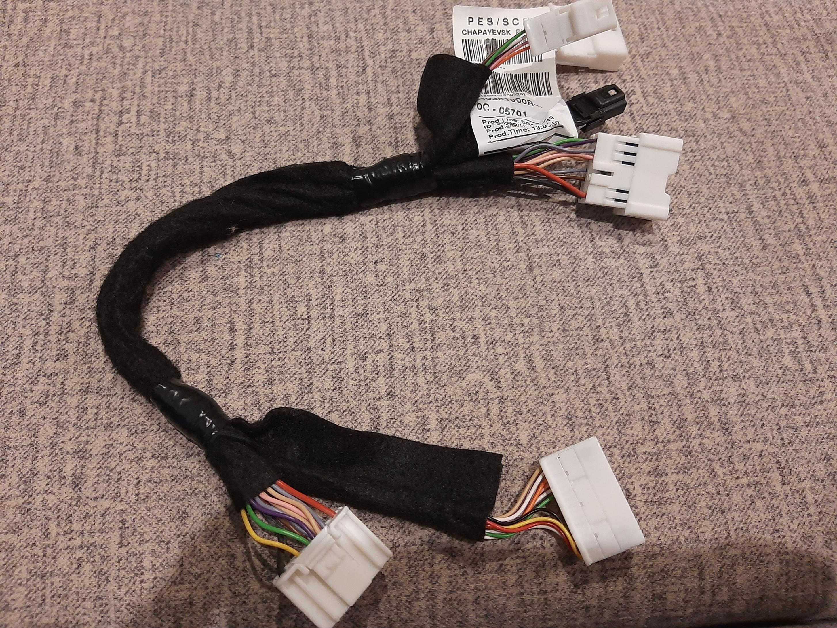

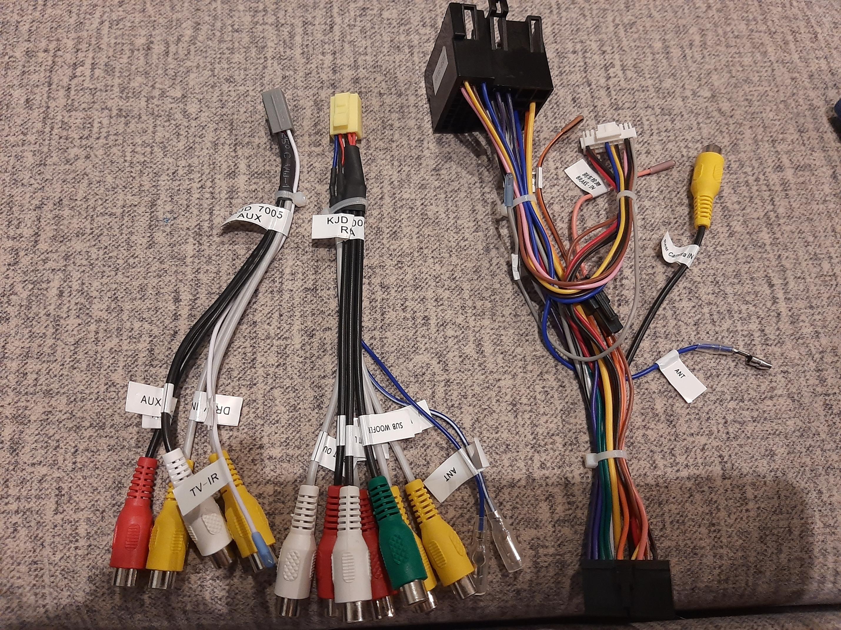

добавил

Это Реношный разъем музыки, у меня такая же комплектация авто Драйв 19 года! его отключаем он нам больше не нужен!

Эти тоже не нужны, черный это другой стандарт! Жёлтый и серый это для сабвуфера, доп мониторов и ещё что-то не помню!

По умолчанию Re: 2-din магнитола(андроид) для дастера
Жёлтый тюльпан rear camera in сюда тюльпан с камеры! Для перевода музыки в режим монитора и включения задней камера на провод reverse in нужно подать +12 вольт! Я эти 12 вольт взял с фонаря заднего хода(точно не помню вроде фиолетовый провод) можно легко вызвонить! Минус в этом тот что придется тянуть провод от фонаря до места установки камеры т.е. двери багажника проблематично протянуть, но реально!
Есть вариант взять эти 12 вольт с разъема автомобиля штатный сигнал задней передачи для машин с штатной магнитолой и камерой заднего вида! Я не стал так делать, потому как не знаю какую нагрузку даёт камера с подсветкой и нет инфы какую нагрузку может выдержать выход автомобиля!

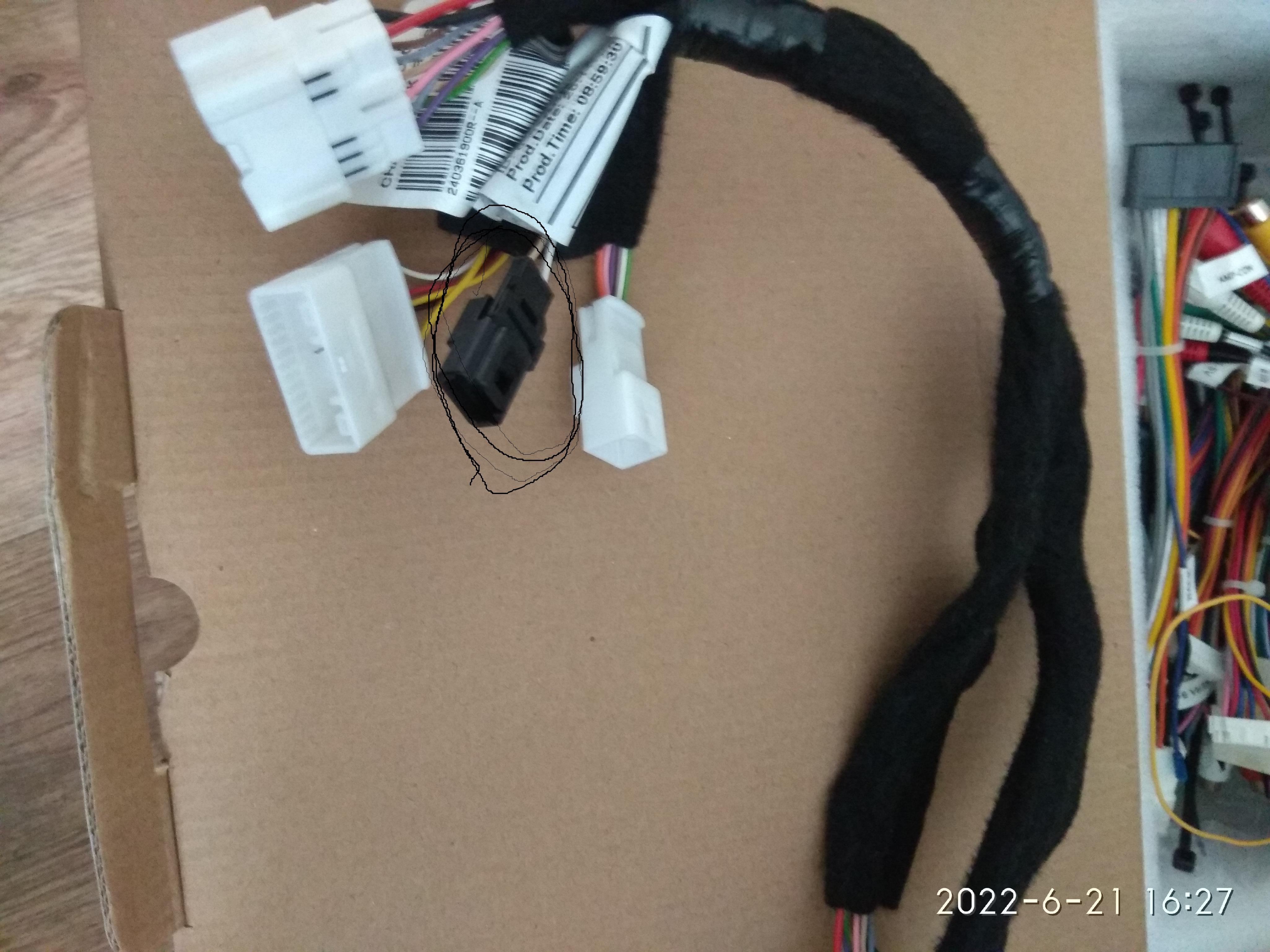

Ещё вопрос а cunbas надо настраивать в магнитоле? а то у меня аккумулятор в ноль разряжается после двух дней простоя
и для чего чёрный коннектор?

нет, я не настраивал! все работает! это разъем штатного микрофона!
