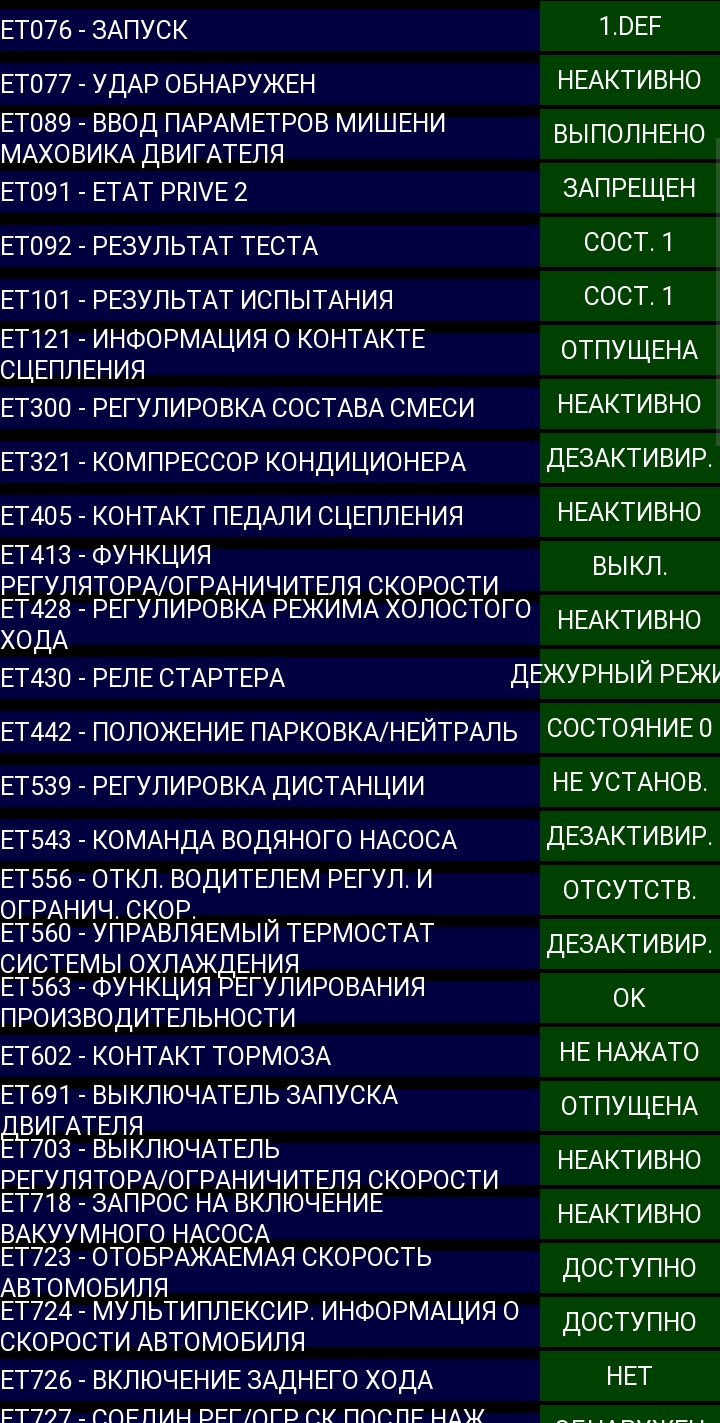

Да! ещё есть вариант по средствам OBD разъема и программы
PyClip! Педаль тормоза можно проверить в блоке АБС! Сцепления не знаю где, нужно искать...
Нашел, блок впрыска, список состояний ЕТ121 и ЕТ602

Так я правильно понял нужно подключить в разъём OBD сканер и через приложения
PyClip проверить ошибку без снятие консовика ?
Эту программу я как-то пользовался я ее не понял у меня сейчас стоит CAR SKANER через ее можно проверить эту не исправность

Подрлючится к автомобилю! Зайти в блок впрыска, самый верхний(как правило) далее выбрать список состояний, и там искать пункты о педалях! нажимаем отпускаем и смотрим справа состояние, всегда ли срабатывает!
