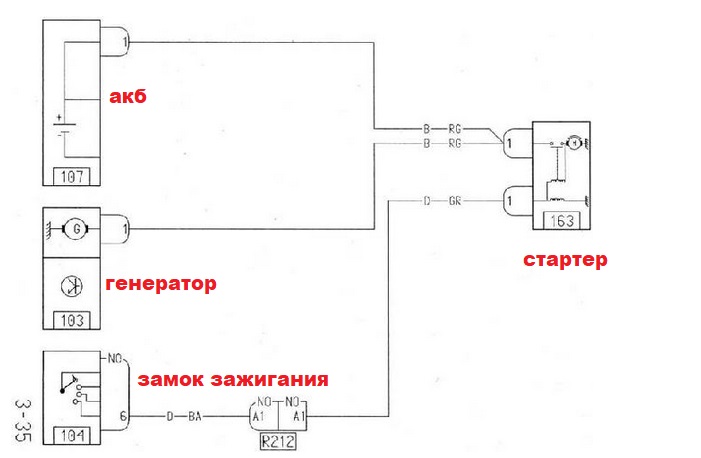

Re: Не заводится авто!
Схемы разные .... F4R400 идёт напрямую замок включает реле, реле подаёт плюс на стартер! В инете нашел схему там ещё ВСМ участие принимает! У меня F4RE410!
с замка зажигания идет непосредственно на стартер. Есть схема с реле.
Поинтересуйся, что у тебя блокирует сигналка.

Сообщение от ViBer
Что значит с замка непосредственно на стартер? Что силовая цепь стартера коммутируется замком зажигания напрямую?
Сообщение от Евгений Кузнецов
Силовая цепь стартера включается втягивающим реле(которое является частью стартера), на обмотку которого приходит (+) с замка зажигания. Есть еще вариант где этот плюс приходит с реле стартера(особенно когда на машине АКПП), у меня к сожелению нет этой схемы.
стартер по схеме как управляется, напрямую с замка зажигания через релюшки или програмно?
Команду выдает BCM (ЭБУ салона №645) делее через реле.
Блокировки к ЭБУ могут подключатся через CAN.

Евгений Кузнецов, по любому перед запуском двигателя должны все блоки согласовываться по CAN-шине. А если с ней что-то не в порядке, то команда на запуск не поступает.
Сигнализация может CAN-шину блокировать через реле блокировки (грубо - рвать её провода). Есть блокировка по CAN (когда сигнализация шлёт сигналы). Нужно про сигнализацию и её установку узнать, может просто тупо стартер блокируется.
Но гайку на стартере лучше поменять, тем более если реагентов зимой не жалеют.
