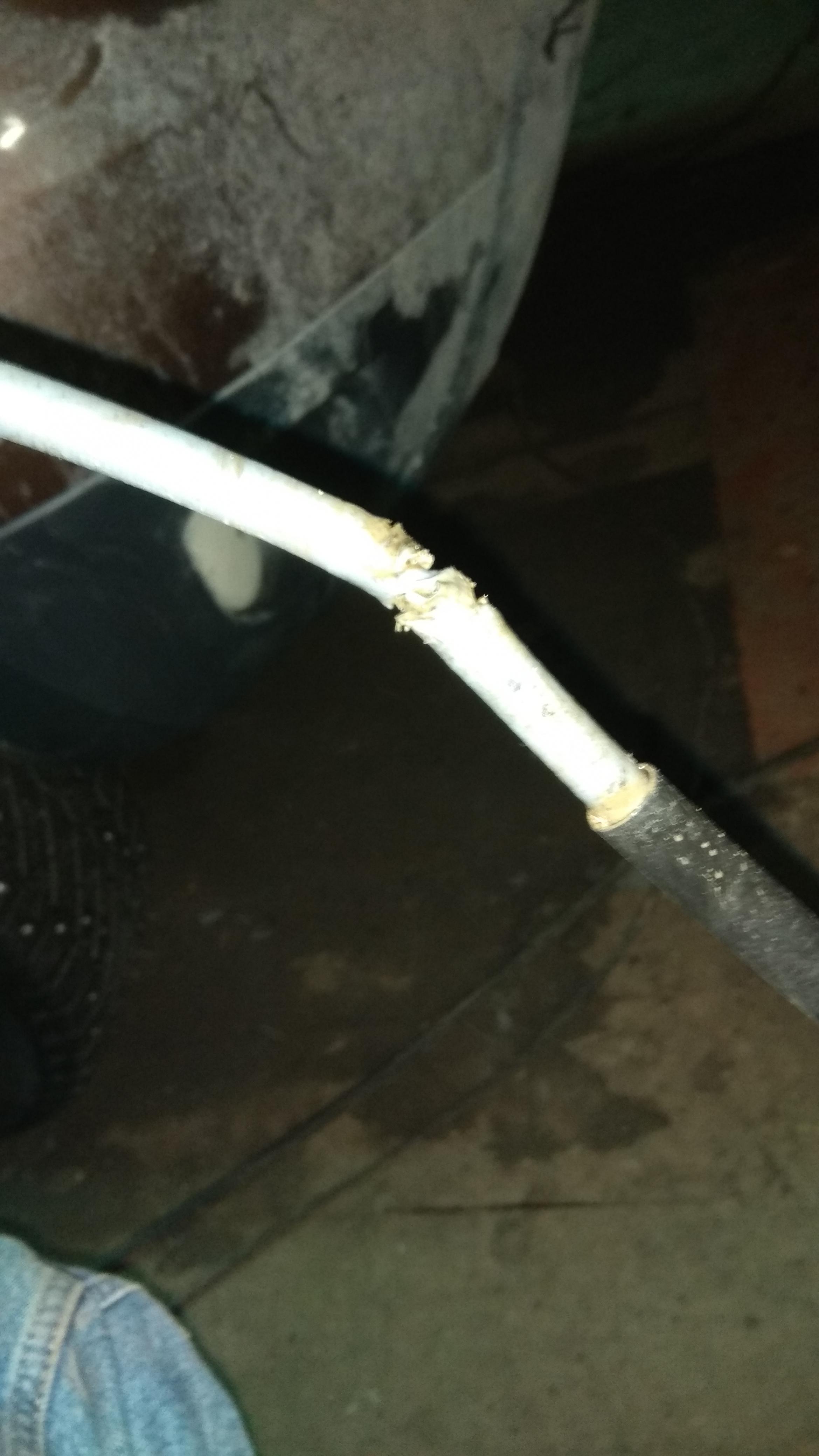

Постоянное пользование ручником приводит к перетиранию оболочки троса, и как следствие, происходит подклинивание колеса, тыц и тыц.

Сообщение от ViBer
Где там перетерлась???? оборвали...
Нет, не обрыв, перетирается именно на баке, крайняя клипса ближе к колесу.(фото).У меня тоже не исключение, там же начало перетирать оболочку троса, хотя ручником я пользуюсь 50\50, тыц.

Сообщение от Sane
Ну не знаю вот на этом снимке конкретный разрыв, с небольшой потертостью сверху

Сообщение от Sane
Значит смазка есть. Купил я два новых троса, в одном смазка просматривается, в другом нет, какой прослужит дольше?
как показала практика, тот где нет смазки...если внутренний трос с пластиковым покрытием то ему смазка не нужна, при попадании пыли внутрь такой кончается гораздо быстрее...
Сообщение от Sane
Ну да, пластиковую наружную оболочку протирает, и при постановке на ручник тросовая оболочка тянется и цепляется за клипсу, при отпускании ручника оболочка обратно не возвращалась, соответственно трос не полностью отпускал рычаг колодки, колесо начинало подклинивать. ]
Если при постановке тянется оболочка, то тросу уже плохо, где то подклинивает....она может изгибатся, но не тянутся.

Сообщение от ViBer
Такие же имею мысли, трос тянет-изгибает оболочку. Изолента наше всё,  , пока все работает, тьфу три раза, тросы новые пока лежат.

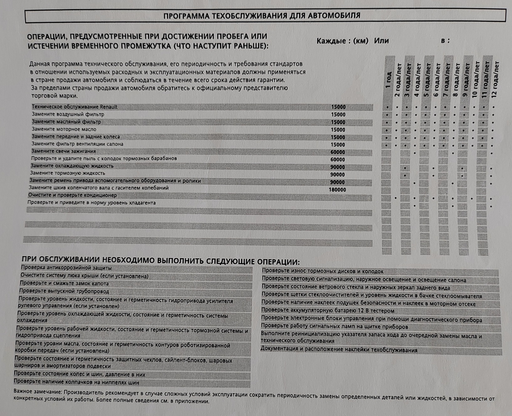

Господа-товарищи, подскажите какие интервалы проведения ТО у машин с бензиновым турбо мотором 1,3, а то у меня гаечный ключ на 20000 км вылез, вроде ТО каждые 15 тысяч должны быть? Ранее в апреле проходил ТО у диллера на 12,5 тысячах
---------- Добавлено в 09:15 ---------- Предыдущее написано было в 09:14 ----------
И еще, есть у кого список работ, а то нифига не нашел в интернетах

Сообщение от Air034
А сообщение к ключу есть какое-нибудь, ключ точно связан с ТО? Если ключ к ТО, можно его сбросить и ездить до следующего ТО, сколько Вы считаете нужным.
07.09.2023, 10:15
#397

Сообщение от Air034
15000 км или 1 год, что наступит первое. У меня сообщение о необходимости ТО тоже выскочило всего на 9000 км, когда год прошел с момента покупки.

Сообщение от AlexPet
Да, есть текстовая добавка нужно пройти ТО, буду звонить оффам, пусть сбрасывают или отъезду так до следующего ТО, которое планирую на 22,5 тысячах.
---------- Добавлено в 11:32 ---------- Предыдущее написано было в 11:30 ----------
Сообщение от RangerPCW
Спасибо
---------- Добавлено в 11:33 ---------- Предыдущее написано было в 11:32 ----------
Вложение.
Спасибо, теперь можно самому ТО делать как сервисный контракт хавершится
