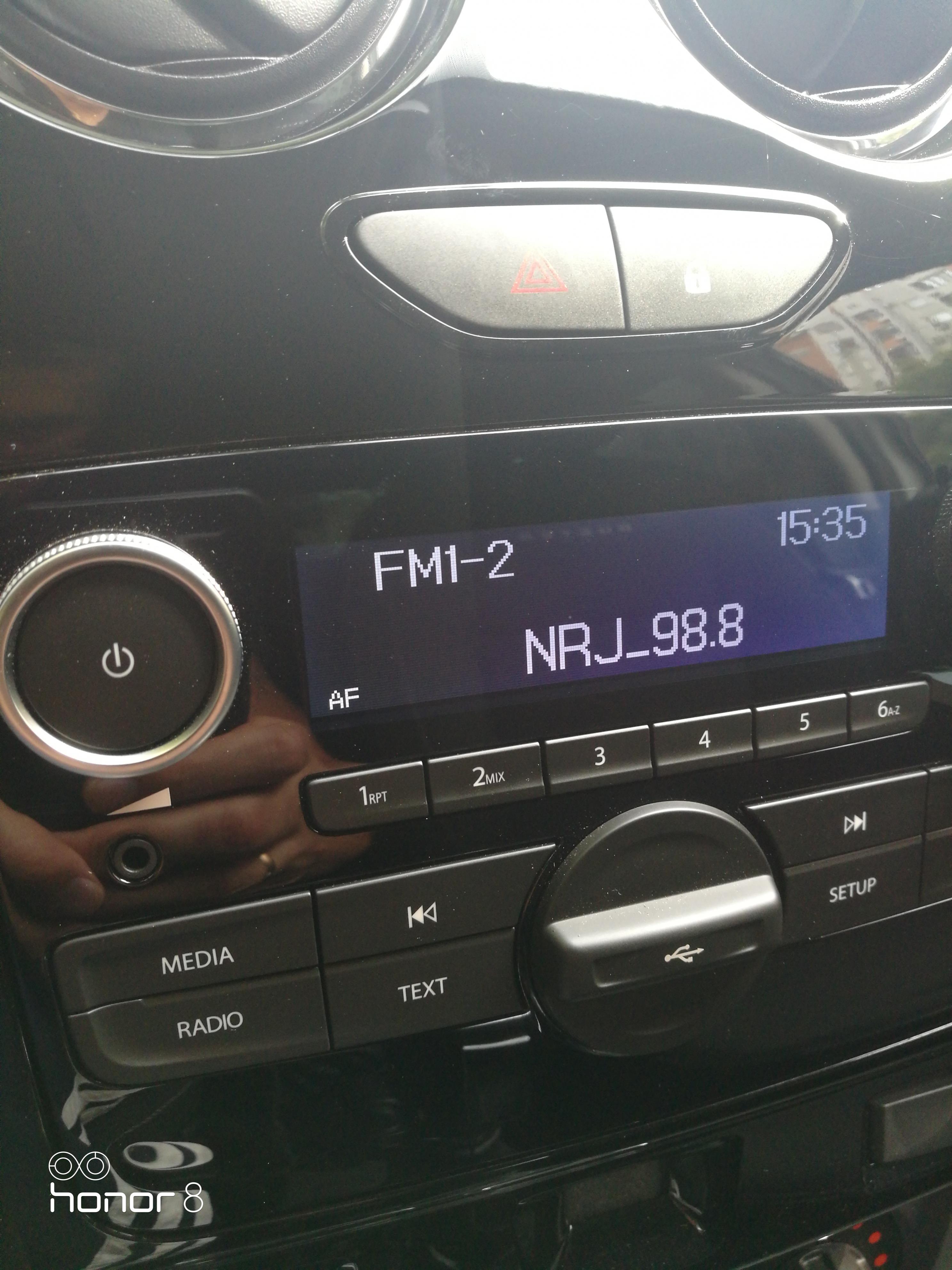

Всем привет!!! Как избавиться от значка AF ?
шгу Radio Connect R & GO

AF - "Alternative Frequencies". Как видно из расшифровки, при задействовании этой функции магнитола будет самостоятельно искать альтернативную (т.е., дублирующую) частоту при ухудшении сигнала от текущей. Вот это и относится к главному вопросу в шапке сегодняшней темы.
Так почему "прыгает" радио?
Вы едете и слушаете радиостанцию на её несущей частоте. При проезде определённой зоны приём ухудшается - например, вы проезжаете участок, где вещают сразу две вышки данной радиостанции - в двух разных городах (и на разных частотах). И ваша магнитола, повинуясь функции AF, начинает выбирать вышку с более мощным сигналом. А т.к. вышки в двух разных городах вещают не-синхронно (обычно, разница в эфире составляет от 2 до 10 секунд) - вы и наблюдаете те самые скачки эфира - то назад, то вперёд. Чтобы убрать этот эффект нужно отключить эту самую кнопку AF. Как показывает практика, в "пограничных" зонах приёма она только вредит.
*C*
Эту функцию можно отключить в настройках..
