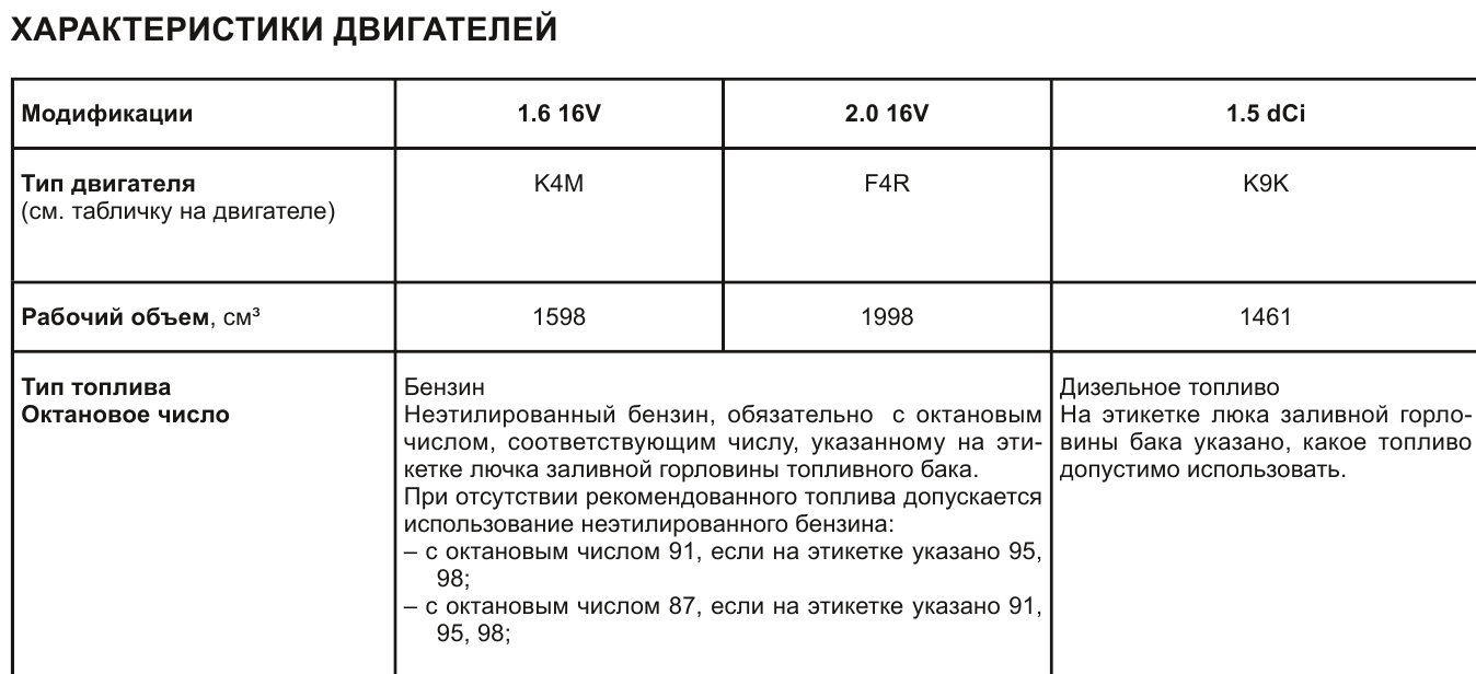

Re: Бензин 92 или 95
Сообщение от bda
Тут даже не в цифрах дело, а в том, что РЕКОМЕНДУЕТ производитель, как ты относишься к его рекомендациям и что получается на выходе после заправки. Думается мне, производитель вряд ли будет обманывать своих потенциальных покупателей....за сим буду начинать с 95-ого, а там видно будет.
Обращаемся к производителю - Инструкция по эксплуатации стр.6.5:
Теперь уже точно - Luxe Privilege пулемёт......, пардон автомат.
Сообщение от luno
В данном случае 92 - допускается (как я понял). да и степень сжатия. указанная на портале рено говорит в пользу 95. Сам для себя решаю на примере предыдущих машин. Была инжекторная волга - степень сжатия менее 10 - заправлял 92 и был спокоен в течение 10 лет. Ездил на пыжике - там уже степень сжатия и рекомендации производителя говорили о 95 - его и лил. Сейчас Тойота - степень сжатия 9.8 - но лью 95! ПРобовал летом 92 - не то. машина едет ЗНАЧИТЕЛЬНО хуже .спросил у официалов - РЕКОМЕНДОВАЛИ 95. но 92 тоже можно. если приспичит. Не претендую на объективность - каждый САМ пусть для СЕБЯ решает! Сейчас есть возможность лить качественный 95 - лью. не будет возможности - будем дальше думать!
Сообщение от bda
Допускается даже 87-й! Поскольку на лючке написано 91-95-98.
Я не против 95-го, но как уже упоминали - делают его из 92-го или даже 86-го.
Раньше добавляли чистый яд - тетраэтилсвинец, потом перешли на ферроцены - все свечи красные были.
Ну а сейчас льют метилтретбутиловый эфир, что по слухам тоже не очень полезно для движка.
Поэтому лично я больше склоняюсь к 92-му. Ну а уж если не нравится как машина едет, то лучше мешать 92-й и 98-й в пополаме,
как раз 95-й получится.
Кстати в тему:
http://www.benzoportal.ru/articles?8.738
Сообщение от luno
Никогда такого не понимал. честно говоря. можно заливать ЛЮБОЙ бензин????? Сомневаюсь. что это полезно катализатору будет...ну да ладно. время покажет....надысь будет потом отчетики построчить о том. кто на каком бензе катался и что из этого вышло!
