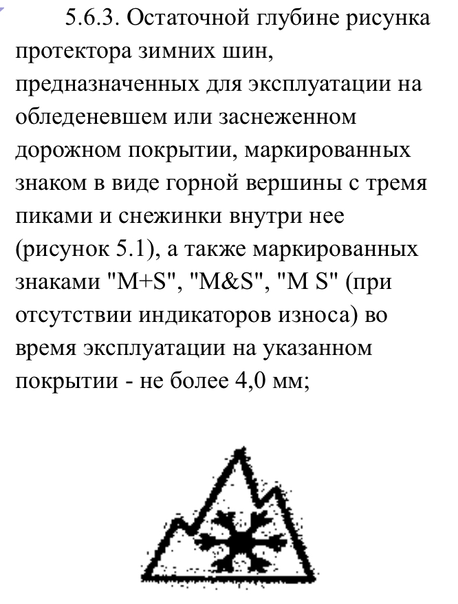

Сообщение от Madi
Стоит напомнить, что зимние шины, то есть предназначенные для эксплуатации на обледеневшем или заснеженном дорожном покрытии, маркированы знаком в виде горной вершины с тремя пиками и снежинки внутри нее, а также знаками "М+S", "M&S" или "M S".
https://rg-ru.turbopages.org/turbo/r...-shtrafom.html
На континенталях по-моему есть только М+S. И я так понимаю для зимней должны быть обе маркировки (вершины со снежинками и М+S).
Хотя официального разъяснения не нашел. С шипами все понятно, а вот без них не нашел.
М+S чаще всего «всесезонка», ждать от нее хороших зимних свойств не стОит. Но эксплуатировать зимой ее не запрещено, если протектор не менее 4мм. Это четко прописано в техрегламенте.

Сообщение от Бог Войны
Меня интересует слова *а также". Это значит любой из этих маркировок или обе?

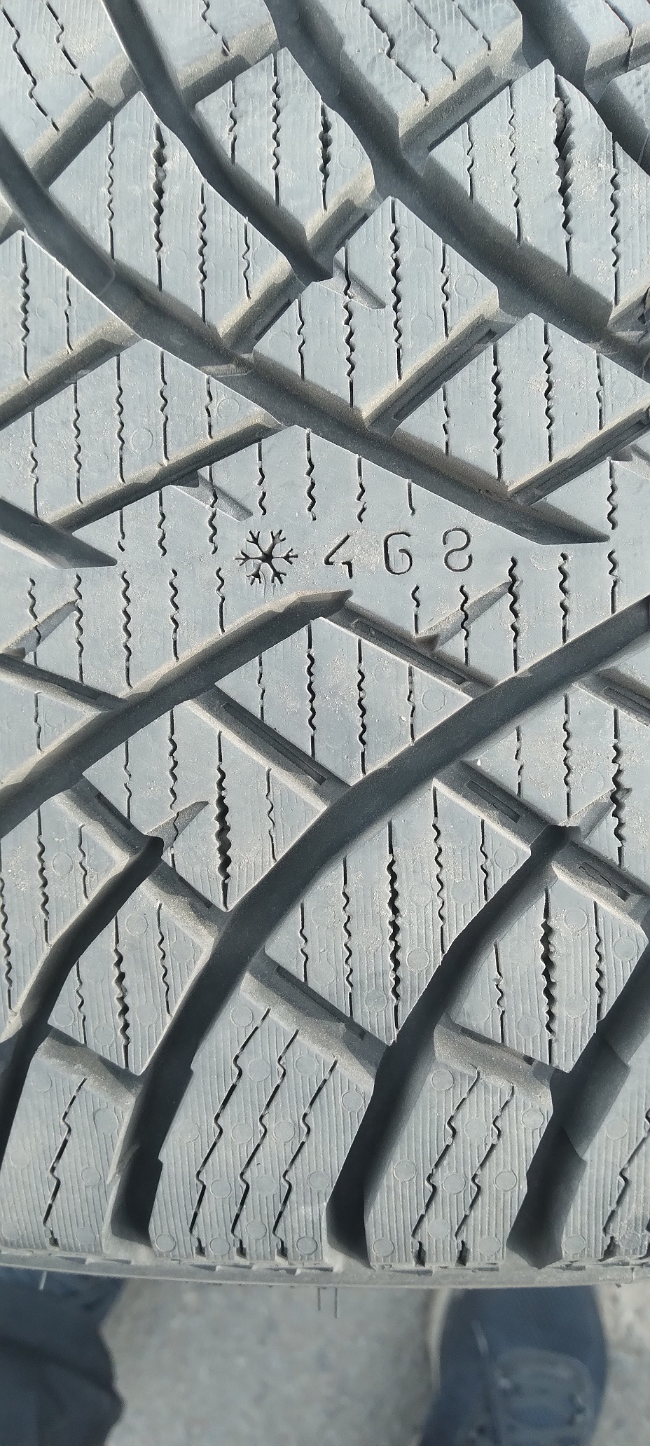

Сообщение от ФМА
А потом посмотри на свои фото липучек. Если в эти мягкие и тонкие жабры набьется чача, то от отводящих канавок мало что останется, да и угол у них совсем другой.
Спорить дальше не буду, в свое время гонял зимой на лысой резине и был счастлив,что она хоть без торчащего корда,теперь,имея возможность выбора - однозначно за шипы,хотя колейность очень не люблю
Ну так не надо было гонять на лысой резине, отнес бы в то время на Южное шоссе в наварку и через две недели получил за 15руб наваренное колесо.
В ламели ни чача, ни вода не набивается (их так инженеры сделали), они совсем для другого. Никого ни в чем не убеждаю. Просто пытаюсь донести, что современная липучка ни чем не уступает шипованным колесам. Просто не думаю что у многих была возможность тестировать разную резину (шип. и нешип.)по одной и той же дороге с разным покрытием , на одной и той же машине...

Сообщение от Madi
Это неповторимая особенность нашего законодательства. Правильный ответ знает только человек, создавший эту фомулировку. В противном случае не получилось бы жить по принципу «закон как дышло - как повернул, так и вышло» )
Поверьте, гайцы этого тоже не знают, а дальше - кто увереннее будет стоять на своем. Скажу лишь, что только на свою 10-ю зиму мой дастер примерил шипы. До этого ездил на штатном амтеле круглогодично, причем вплоть до индикаторов износа. Ни у одной собаки это не разу не вызвало ни одного вопроса.
Настоящая зимняя липучка помимо М+S должна иметь маркер Снежинка ❄️ или Горы со снежинкой❄️
У нас так вообще законодательством запрещено зимой использовать резину без этих символов.

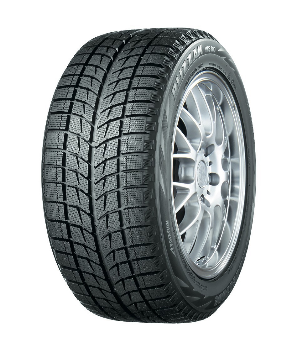

В первый раз много лет назад использовал липучку Близзак WS60 ,ставил так как авто больше использовал в городе , эта резина сильно пошатнула мои взгляды в том ,что шиповка для зимы это эталон . Близзак WS60- меня впечатлил и впечатлял и на гололеде и снежной каше и снежных накатах , с колеями, но как всегда у сказки есть конец на 4-й год при сохраненном протекторе уже держак стал снижаться к пятому году перевел ее в разряд "всесезонки" точнее докатывал ее тока летом.

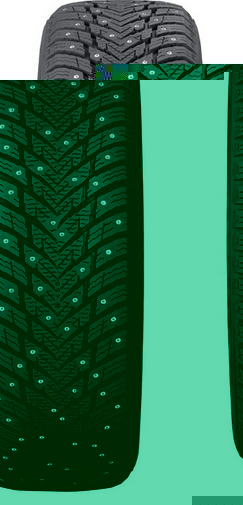

Сообщение от Илья468
Как говорят спортсмены, что зимняя резинане может быть без шипов.
Хакка 10 р самая хорошая.
сейчас появилась еще лучше..Nokian Tyres Hakkapeliitta R5
вот после сезона и пробега 7ткм город, трасса. снег,лед,асфальт (больше всего)

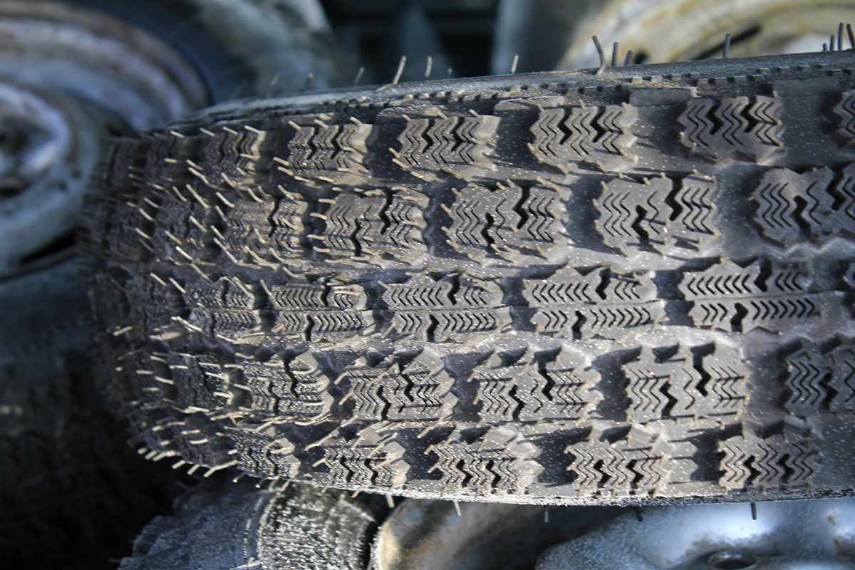

Тренируйся, и будешь ездить без шипов так же хорошо как с шипами..
В свое время на ипподромах ездили без шипов , Ниишп выпускал резину НИИШП-РАЛЛИ для зимних гонок, которая позволяла ехать на ипподроме со скорость до 150кмч по льду.
