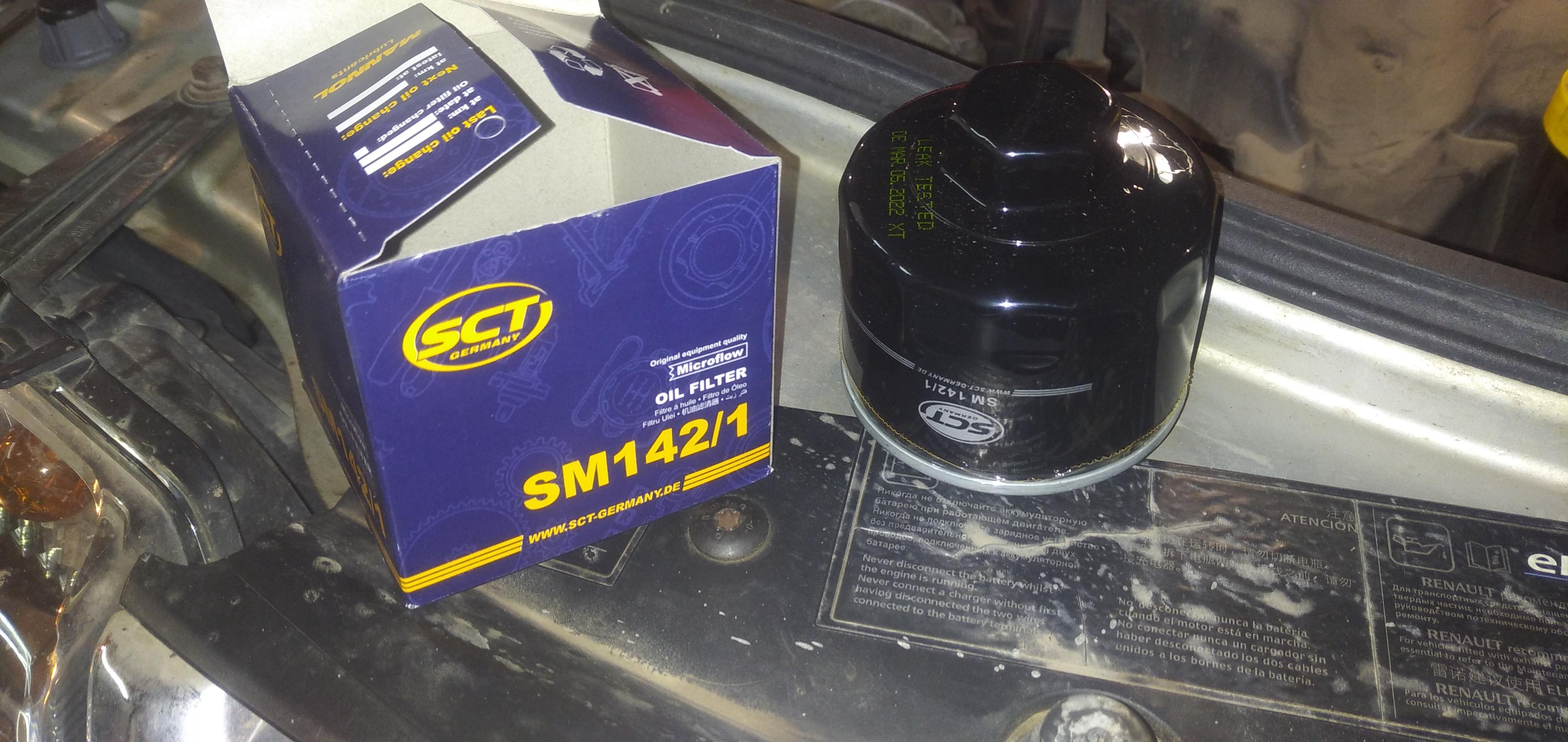

На очередной замене поставил фильтр sm1421 SCT Germany. Стоил 350 р. Внешне выглядит вроде неплохо. Размеры соответствуют оригиналу, дополнительно сверху есть выступ под ключ на 30. Откручивать будет удобней.

Сейчас оригинал в свободной продаже по 420р. Смысл экспериментировать из-за копеечной экономии.

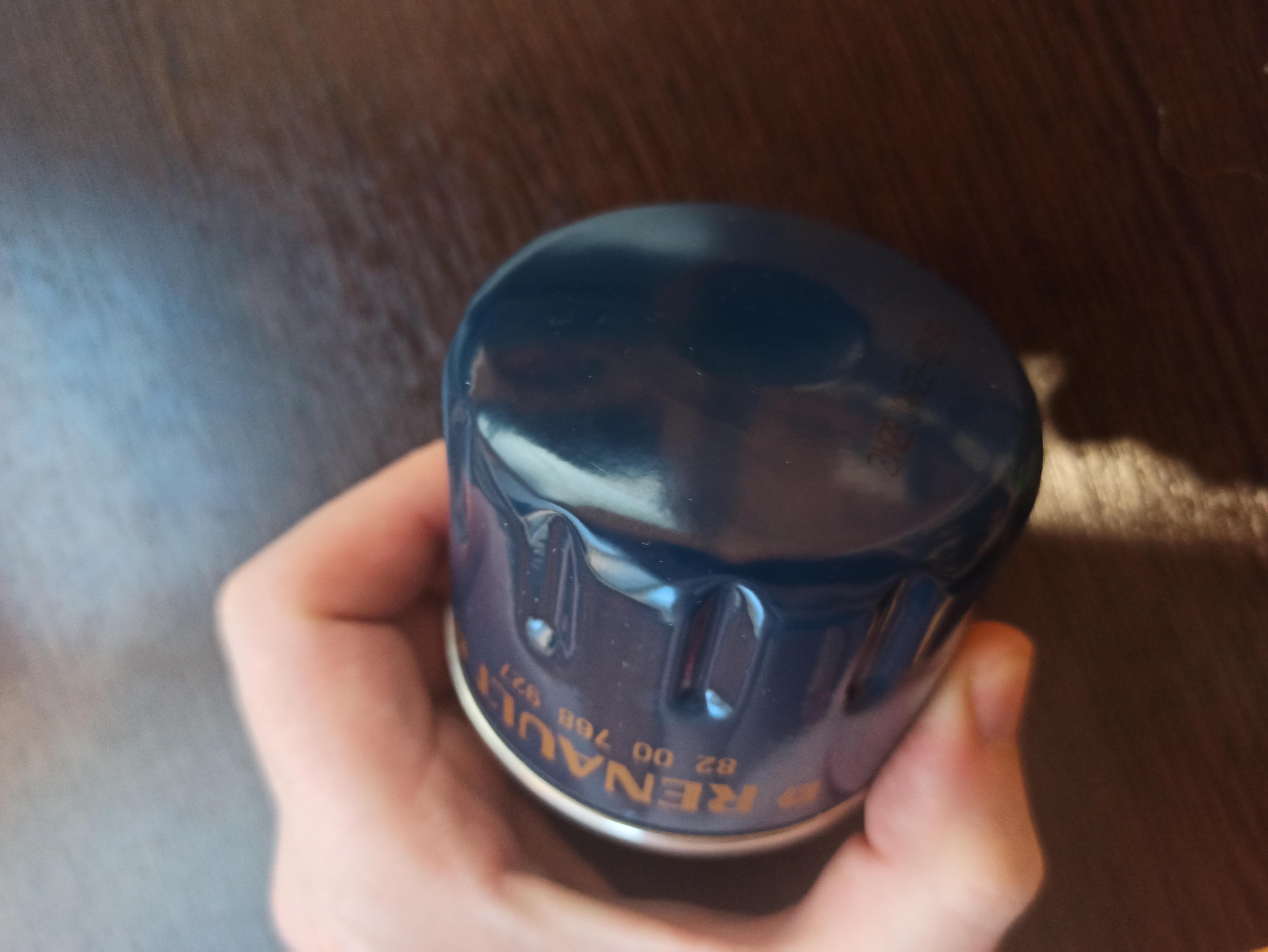

Два последних года ставлю на Дизеле при смене масла - фильтр масляный Dacia DUSTER 1,5 DCI 10 Eurorepar E149187. Стоимость- 334 руб. На заводе, принадлежащем французам, собирают в Африке (Пежо, Ситроен).
orenrait54
Отправить личное сообщение для orenrait54
Найти ещё сообщения от orenrait54
20.11.2023, 22:13
220
ViBer
Регистрация: 03.01.2021
Сообщений: 4,631
7 мес. 2 нед. 1 д. 8 мин. 55 сек.
2498
Был(а): 02 мая 2025 00:14
Re: Масляный фильтр ,дизельный.
orenrait54
А какой смысл ставить фильтр для ваговских моторов(SEAT / SKODA / VW) на дастер. У Eurorepar есть фильтр на наш мотор E149187, стоит чуть дороже.
