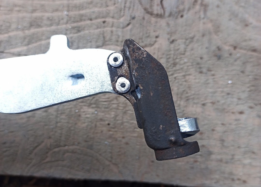

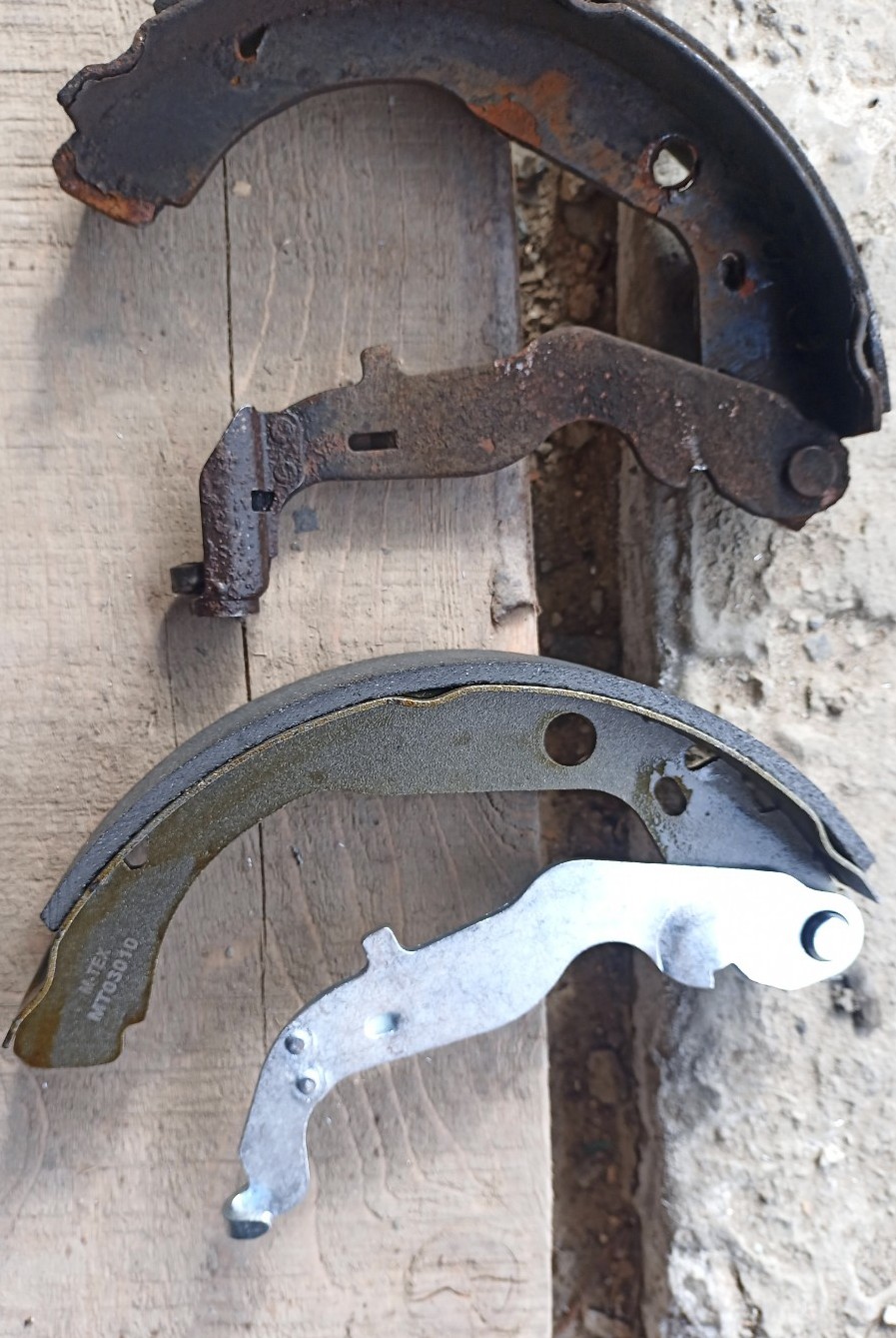

Хочу предостеречь: понадобились мне срочно задние колодки. Быстро и недорого (что-то около 800р) попались как будто "белорусско-китайские" М-Тех код МТ-03010. Одна беда нет у них на рычагах стояночного тормоза фиксаторов для тросика. Я-то переклепал со старых колодок, но ежели вам этот гемор не нужен, то не стоит их брать.

А их на многих дешевых нет....
BSG Auto Parts (BASBUG) Турция
Stellox Тайвань (Китай)
и не дешевых......
LPR / AP Италия

Тогда я вообще не очень-то понимаю, как они себе представляют работу пружины, да и собственно крепление троса.

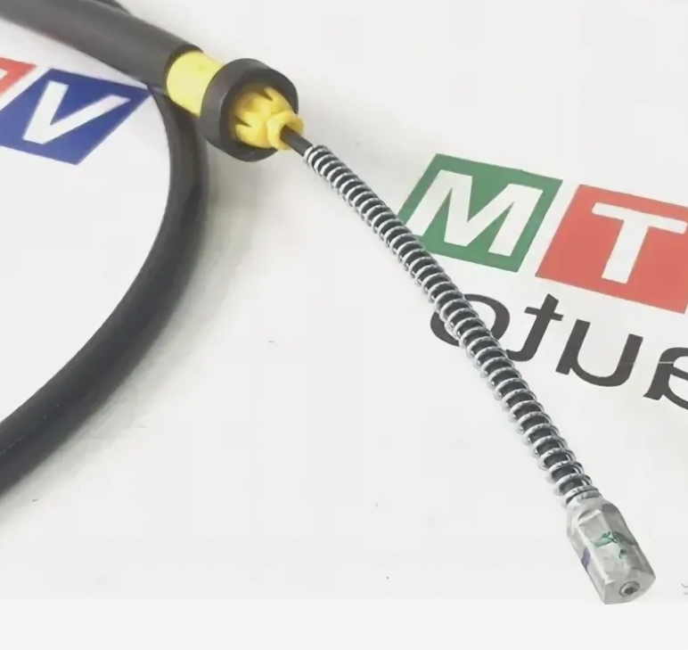

Это скорее для другого троса и тормозов для переднеприводного.

Да, в том-то и дело. На 4х4 пружина большая и трос в таком рычаге не фиксируется нормально. При этом сама форма рычага на тех колодках, что мне попались как у 4х4 (они сс 4х2 немного разные), да и выштамповки для крепления троса имеются в нужном месте

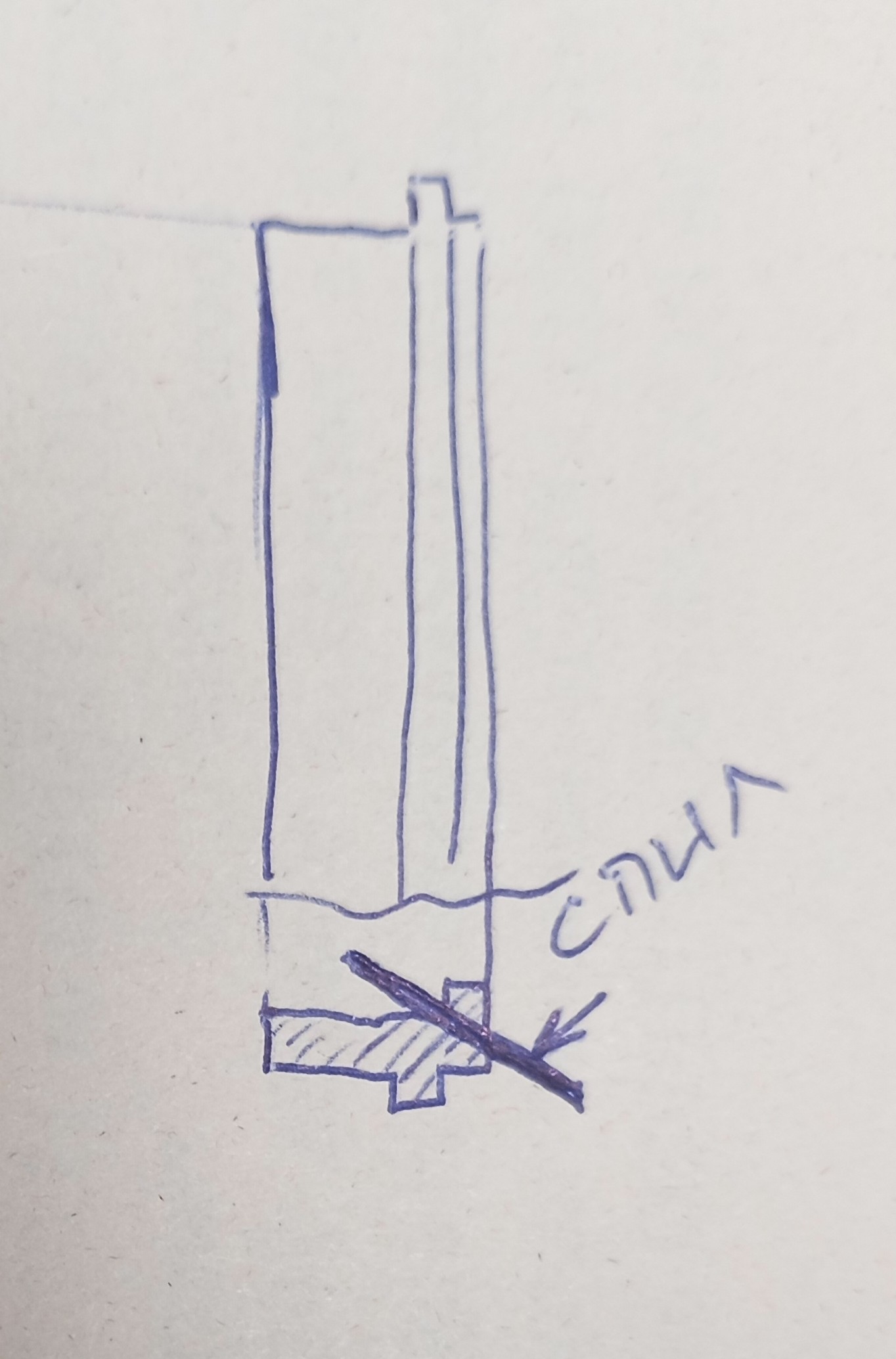

Обычно как-то так спиливается:

Сообщение от Ворчун2014
так спиливается:
Это наружний, а внутренний бурт?
---------- Добавлено в 15:29 ---------- Предыдущее написано было в 15:23 ----------
теперь нарисуй внутренний, с наклончиком и радиусом у основания и колодку, как она в этом месте будет прилегать?

Сообщение от ДядяСережа
А внутренний бурт?
Ааа, у "лицевой" части барабана. Там, да, только проточкой. Он же снятию барабана не мешает
Кстати, там почему-то буртик такого же размера и не образовывается.
А вообще, проточка - зло. Мои барабаны протачивались один раз и на 180 тыс км с износом второго комплекта колодок правый тормозной цилиндр дал даже не течь, а фонтан, разом оставив без тормозов. Суммарная величина износа барабана и колодок оказалась критичной для хода поршеньков в томозном цилиндре. Их тупо разжало сверх меры.
