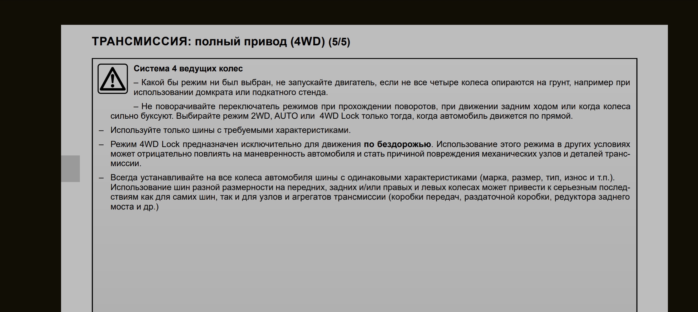

Re: Почему, для чего я выбираю 2вд - 4вд, АКПП - МКПП
Сообщение от ViBer
А зачем??
Вот из инструкции.
