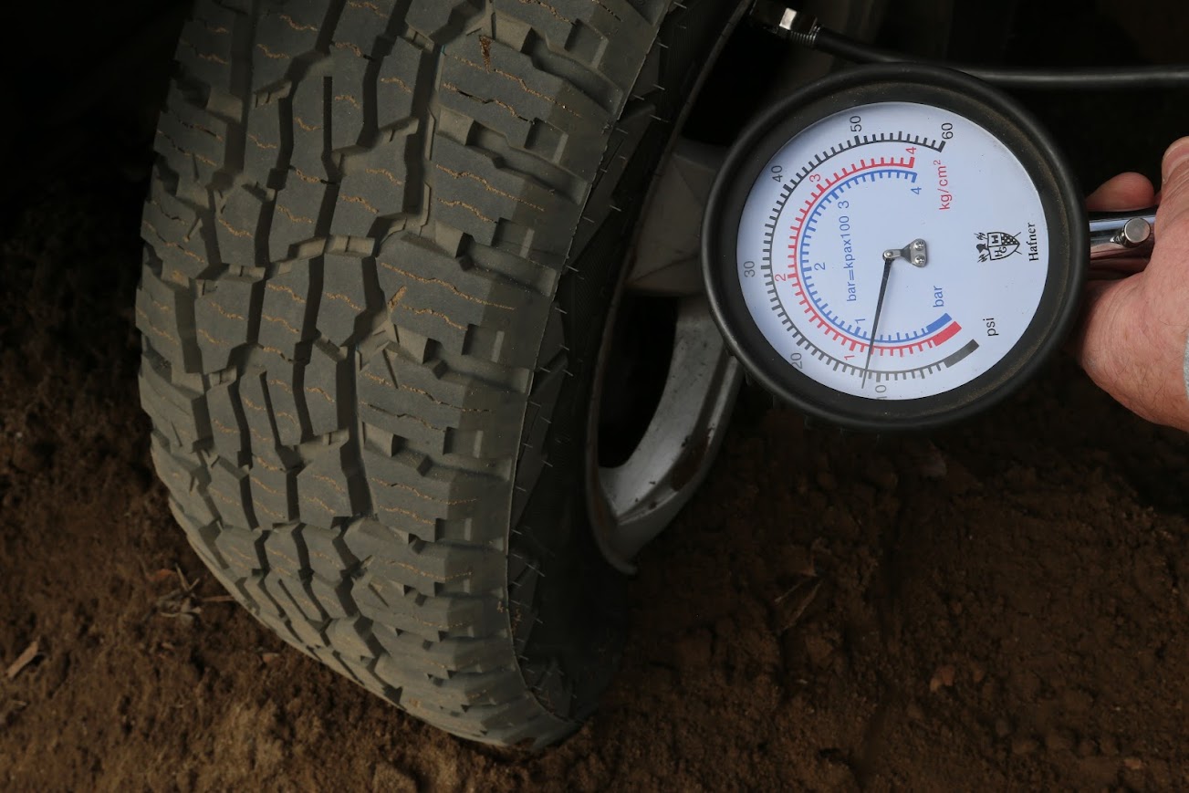

Обычно качаю мягкую по 2.2, Эту можно качать 2.0, бочины достаточно жесткие. Спускал до 0.8 но мне нужно было просто покататься по песку без злобных телодвижений и проворотов. Хотя можно было этого и не делать и так гребла прилично.

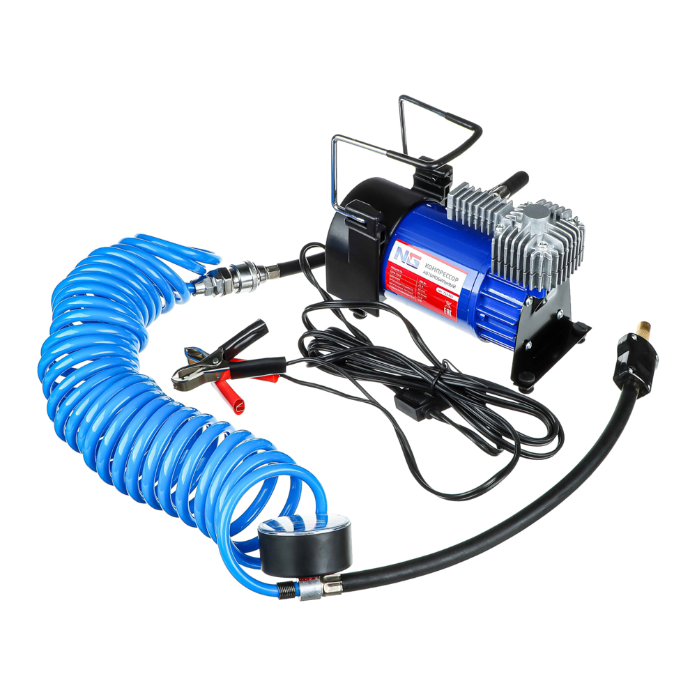

Я не знаток, но мне в руки попал достаточно мощный компрессор на клемниках-крокодилах, с длинным воздуховодом, и на конце манометр. Как на фото.
Еще приделал быстросъём от советского насоса, когда резьба быстро кончилась на вентилях.
Супер дорогой бренд не надо, а просто максимально выгодный по цене-качеству, с гарантией) Если покупать, я бы взял такой же, но от надёжного бренда, или даже что-нить более мощное, хотя и мой справляется.

Для гаража-возможно, а для нашего небольшого багажника шланг слишком много места занимает. Нужен длинный провод(до АКБ или розетки), а не шланг.
Поддержу, хотя не пользуюсь. Сын брал и сразу купил и удлинил провод с крокодилами, шланг метровый.

Вот не соглашусь, он 3 метра, а сложенный лежит компактно как банка 0,5 пива) лежит в кармашке сумочки компрессора.
Ну длинный провод тоже вариант + метровый шланг. Хотя не, шланг всё таки лучше, я уже привык, но провод тоже вариант.)

ФМА, у меня компрессор AVS KA580, 40 л/мин.
Впринципе, мне такой производительности хватает. Но я травлюсь не часто, сильно не травлюсь, размер колес у меня не сильно больше штатного.
Если прям для бездорожья брать, чтобы по нескольку раз за выезд туда-сюда давление регулировать, да колеса большие, то я бы брал производительность выше, не меньше 60-70
---------- Добавлено в 15:53 ---------- Предыдущее написано было в 15:48 ----------
Strusto, шланг витой не сильно много места занимает, компактно лежит. Зато удобно по сырости/грязи поставить компрессор под капотом в сухое место, а шланг таскать к колесам. Не пачкается, а если и окунул в лужу/грязь, то протер и в багажник. А по снегу вообще нет проблем
