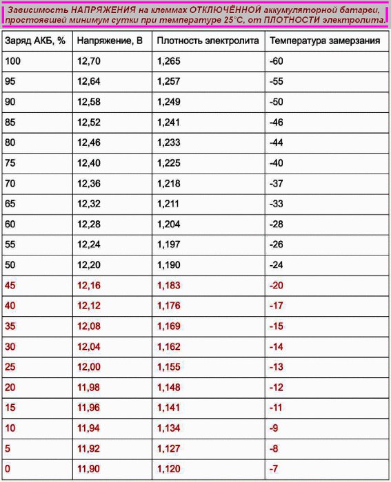

Смотри ВНИМАТЕЛЬНЕЕ.
Это зависимость напряжения от плотности электролита.(указано в заголовке). Или от степени заряда.
Но не плотности от температуры. В инструкциях по эксплуатации свинцовых АКК обращают внимание, что плотность эл-та
надо замерять после остывания при t= 20гр. во избежание ошибок . Если при +35 ареометр покажет 1,22 то при +20 показания будут 1,24
Смотри материал школьной программы.
А емкость(отдача) действительно падает с понижением температуры.
