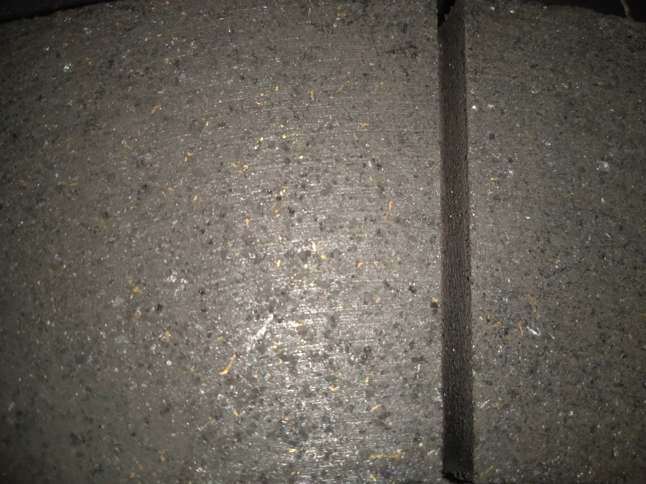

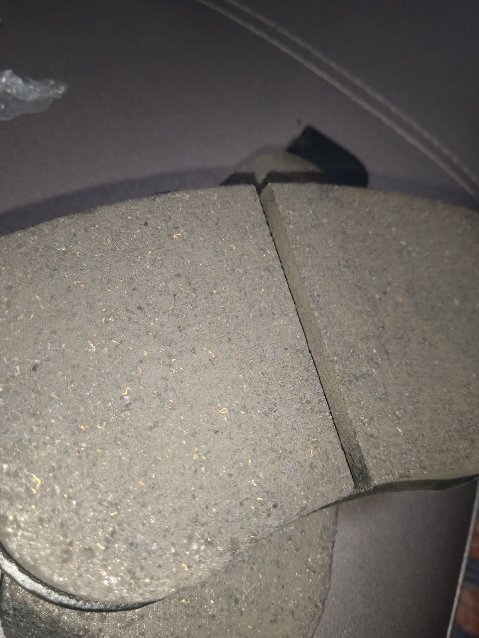

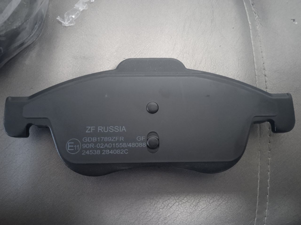

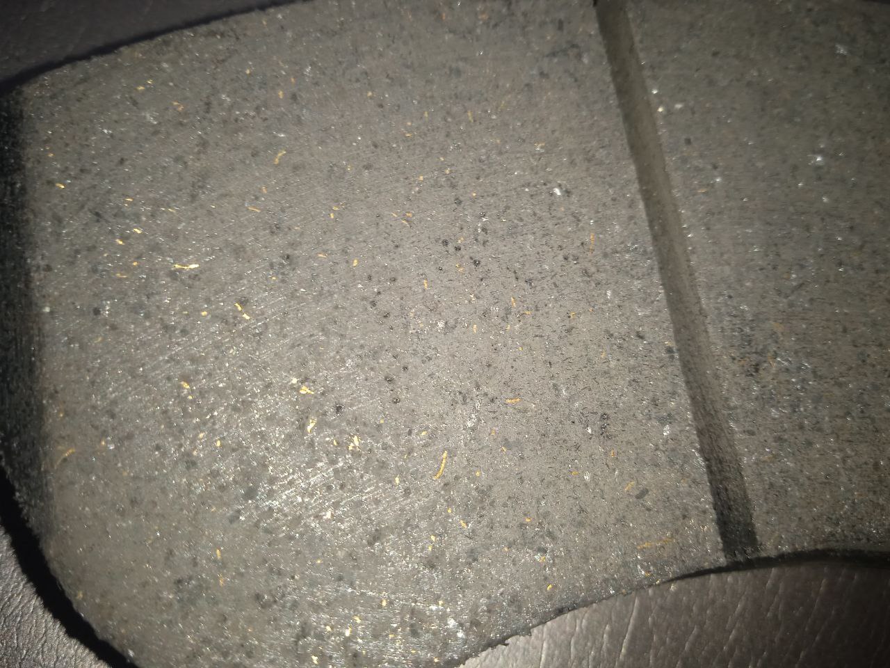

Взято из ТГ канала Дастер. Тормозные колодки ZF Russia GDB1789ZFR

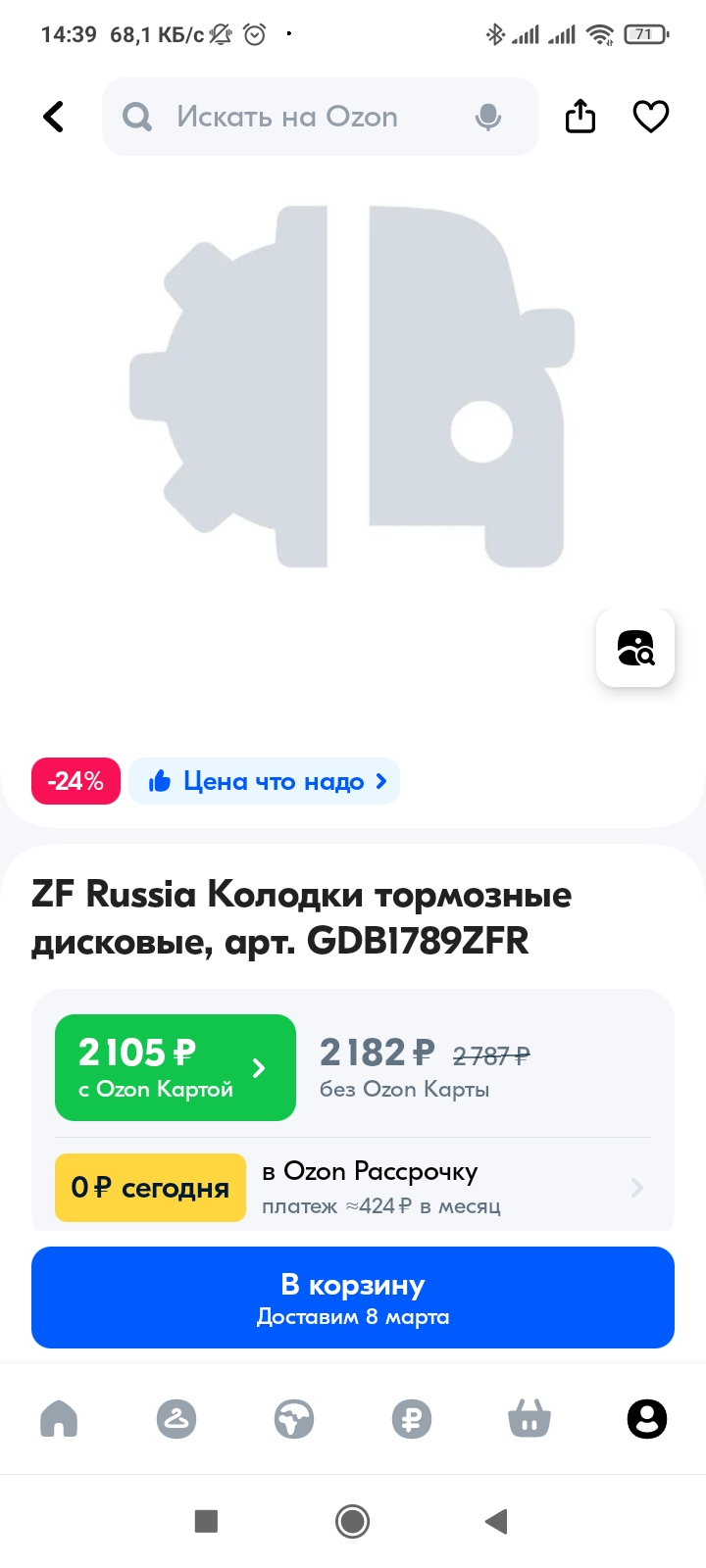

Сообщение от Юрий Яр
Фигасебе ценник за Россию

Сообщение от Modigar
А кто сказал что это Россия? В интернетах пишут что это специально созданный бренд для продажи продукции концерна ZF в обход санкций. Артикул как у TRW, только с припиской zfr. Производство Китай. В Китае давно работают заводы TRW. TRW в составе
концерна ZF. Ну и ценник на озоне в районе 2000 - 2100.
За бюджетный sangsin SP просят не меньше.
