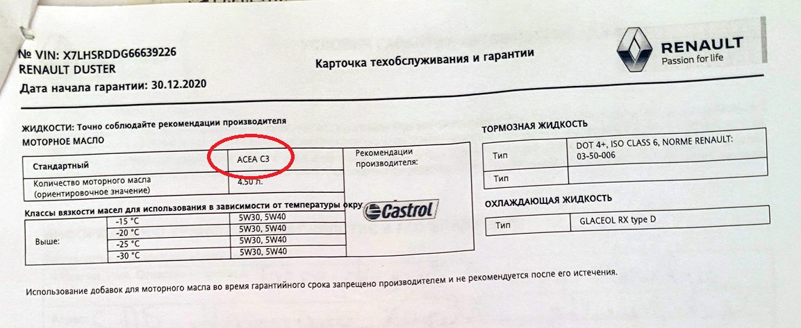

Вывод как я и говорил - указано производителем, тому и следуй. Если у 2021года указано С3 - значит и сажевый несколько другой.
У 2025 года С4 и люминь! ) малозольник, отдай и не греши!)

Вот интересно. Ниссан для своих машин где стоит К9К 858 рекомендует А3/В4 то есть полнозольник....
А есть ссылочка официальная на такую инфу?

Re: Моторное масло для Рено Дастер турбодизель, рестайлинг . 109 л.с.
Сообщение от kaznachei
И еще вопрос: где это Рено официально сказала про К9К и С3 , что его тоже можно?
Сообщение от ViBer
Замечу что там еще и вязкость прописана для недоверчивых  .
