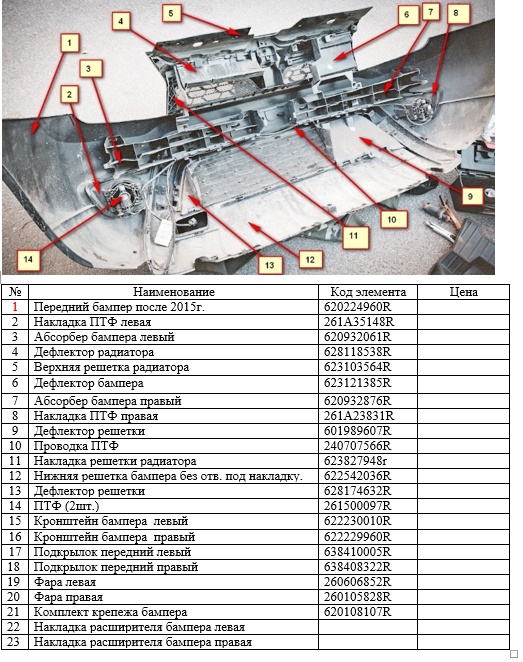

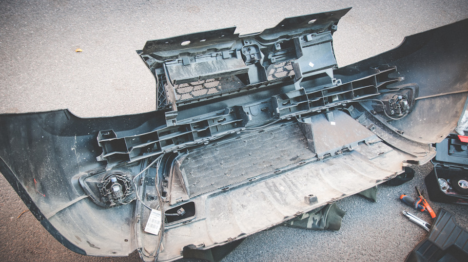

Случилось так, что волею судьбы на моем дакаре снесли передний бампер. Так аккуратненько, что железо не пострадало, только оптика и бампер в сборе. Чтобы помочь людям и не искать номера деталей в нете выкладываю этот материал. На фото бампер в увеличенном виде и раскладка по номерам деталей. Есть нюанс с нижней решеткой бампера, те у кого серебристая накладка в решетке должны быть отверстия (номер тот же, но нужно уточнять у поставщика).

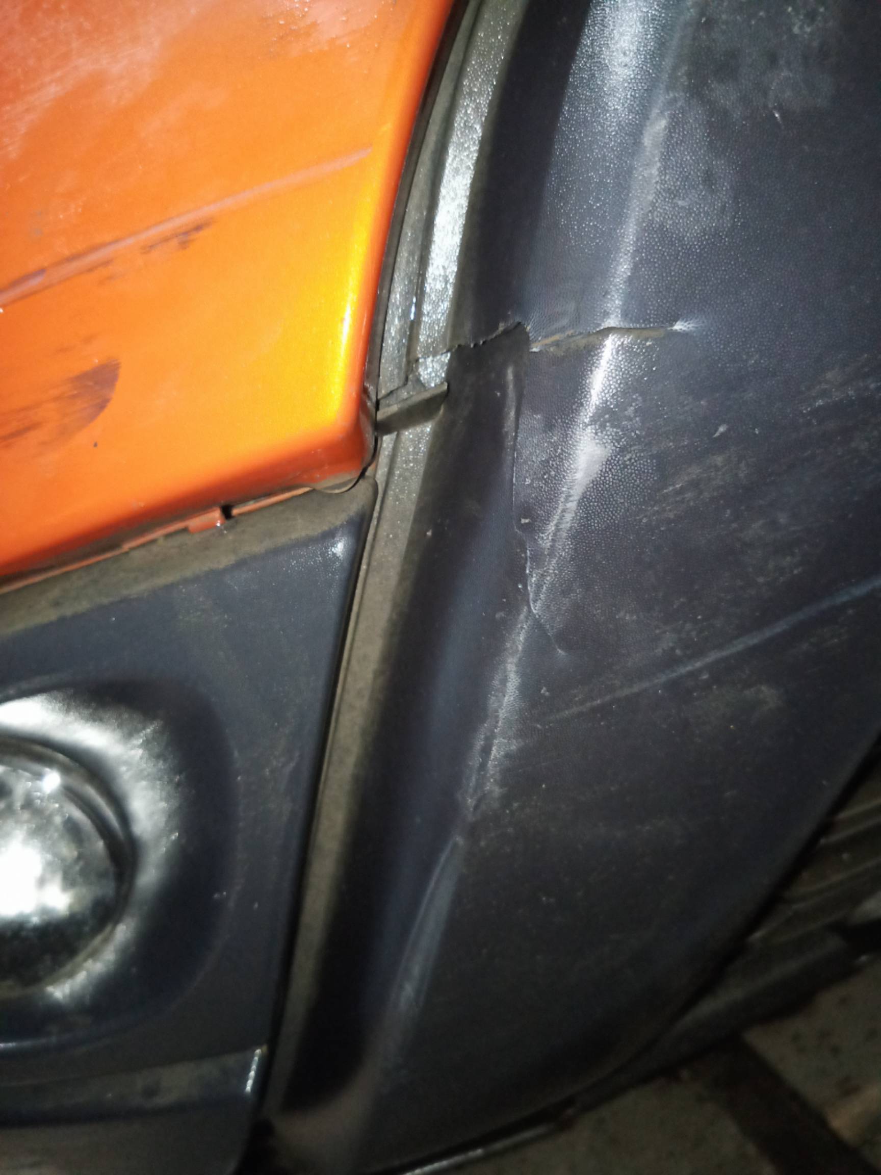

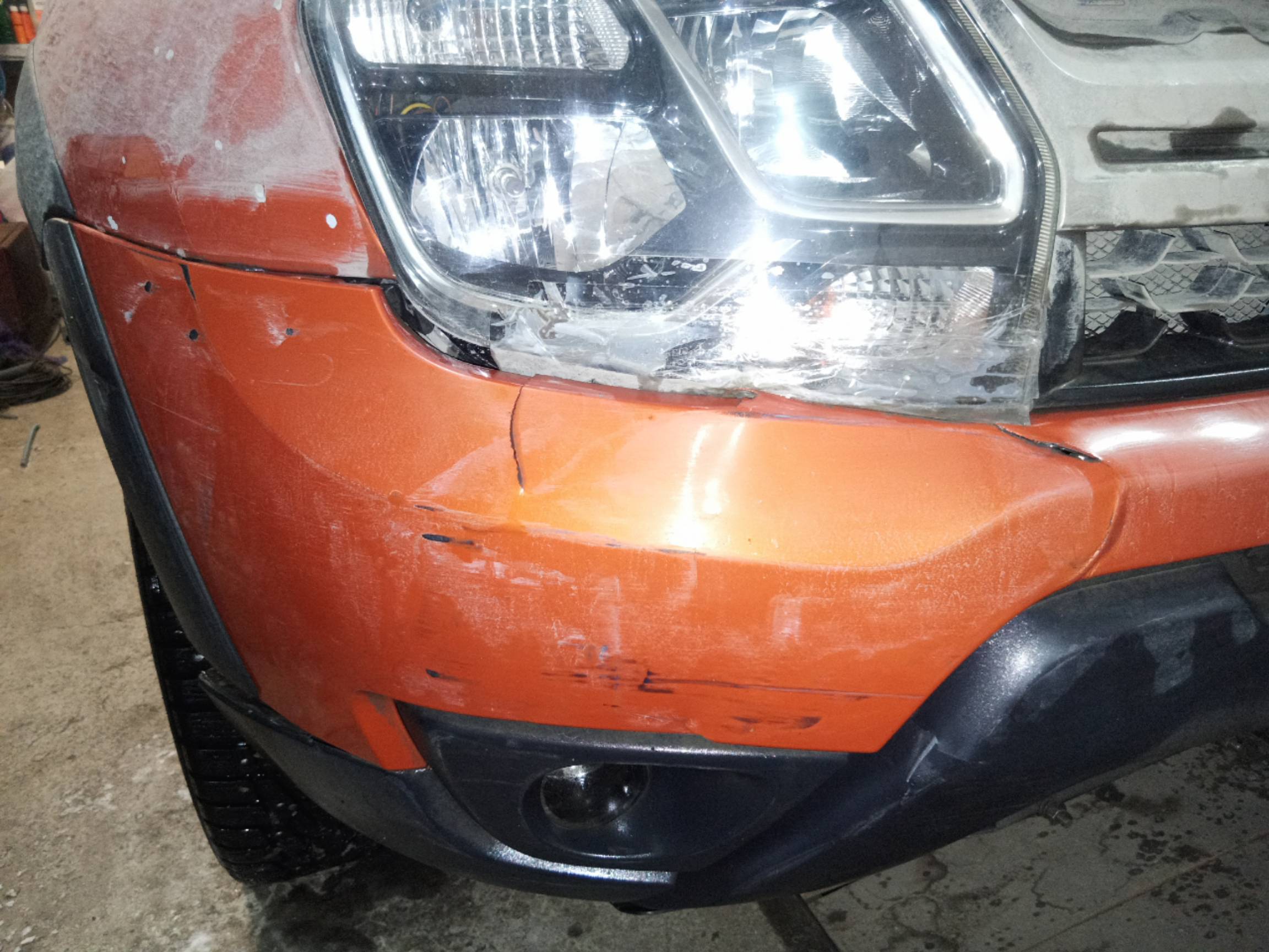

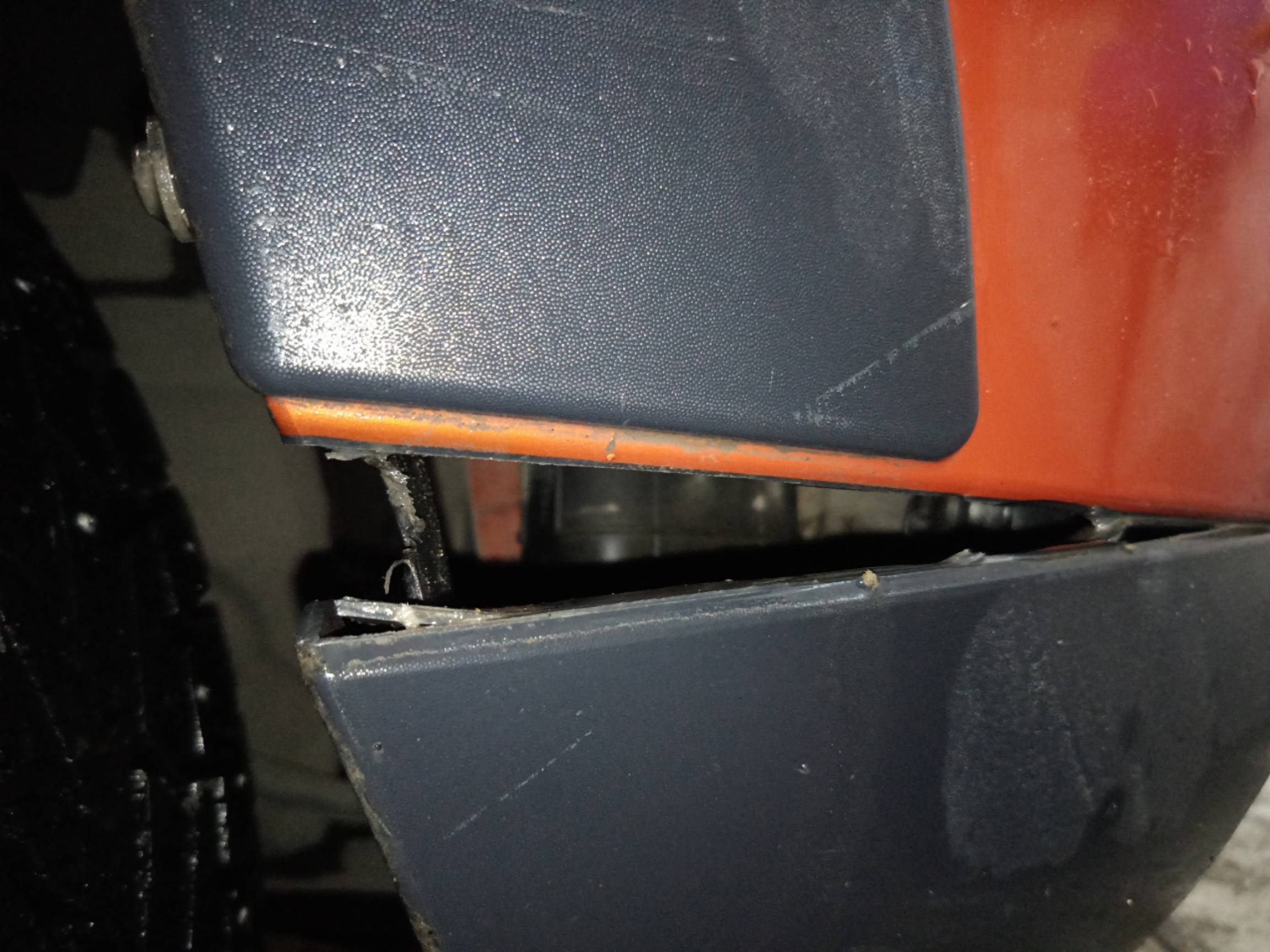

Случилась неприятность, и теперь нужно ремонтировать передний бампер.
Кто-нибудь может сказать точно, чем его запаять? Нужно ремонтировать сам бампер, и нижнюю решетку (она в месте, где типо кенгурятника треснула). Сетки впаивать не хочу, думал полосками пластика запаять с двух сторон. И может быть кусочки проволоки вплавить для армировки, но это пока под вопросом.
Нашел информацию, что хоть на нем и пишут P/E, это не соответствует действительности. А он из P/P-EDPM, и таким полипропиленом его и спаивать. Ещё попадалось, что проще найти подкрылок и им запаять.
Не хочется провозиться в пустую с непонятным результатом, поэтому решил уточнить.
Фару китайскую заказал, по отзывам вроде не сильно плохая из бюджетных. И скорее всего нужно будет абсорбер и крепление бампера правые покупать. Как придет фара планирую снять бампер и всё точно посмотреть. И может быть сразу запаять его.

Ну если просто запаять, чтобы было... За деньги вряд-ли кто возьмётся.
Подкрылки тоже разные бывают. Проще в малярках или на разборках кусок бампера от дастера/Логана/Сандеры поискать.

На авито посмотри там много бамперов какие хочешь. Вот под покраску 4500р. --- https://www.avito.ru/dzerzhinsk/zapc...015_3713725518 есть и другие варианты. -- вот за 12000р. пишут что есть все цвета -- https://www.avito.ru/dzerzhinsk/zapc...015_3713725518 -- Я себе брал решётку на озоне за 4500р. На разборках посмотри. Может дешевле купить другой бампер, чем этот делать.вот ссылка на решетку -- https://www.ozon.ru/product/o-e-m-re...BD%D0%B8%D0%B9 -- Посмотри на озоне может еще дешевле найдёшь

Пайка если только со скобками, потом шпаклевка которая не особо прочно на бампере держится, любое касание она отлетает. Скорее всего и уши крепления пострадали. Лучше наверное не родной но целый...имхо.

ИМХО. Бампер -"расходник". Смело паять. На ютубе полно роликов с наглядными советами по способам и материалам. Спаять самостоятельно, а на доводку и покраску, для хорошего внешнего вида, обратиться к спецам. По цене думаю оптимально будет.
