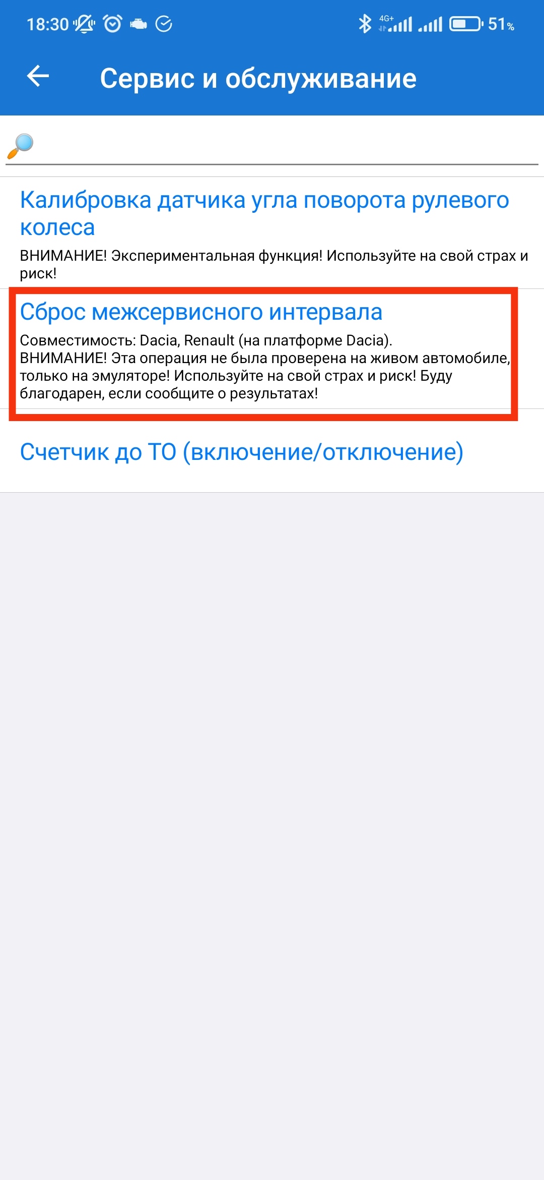

AlexID, сброс параметра степении разжижения масла я делал через Car Scanner в "Кодирование и сервис", раздел "Сервис и обслуживание".

Сергей159, спасибо.
Таки сбросилось )))
Попробовал еще раз, после чего покатался по двору. И... 0.2%. Первый раз делал то же самое и не сбросилось.
Теперь буду смотреть что делать с сажей. 30г висит, может теперь сгорит на трассе.
