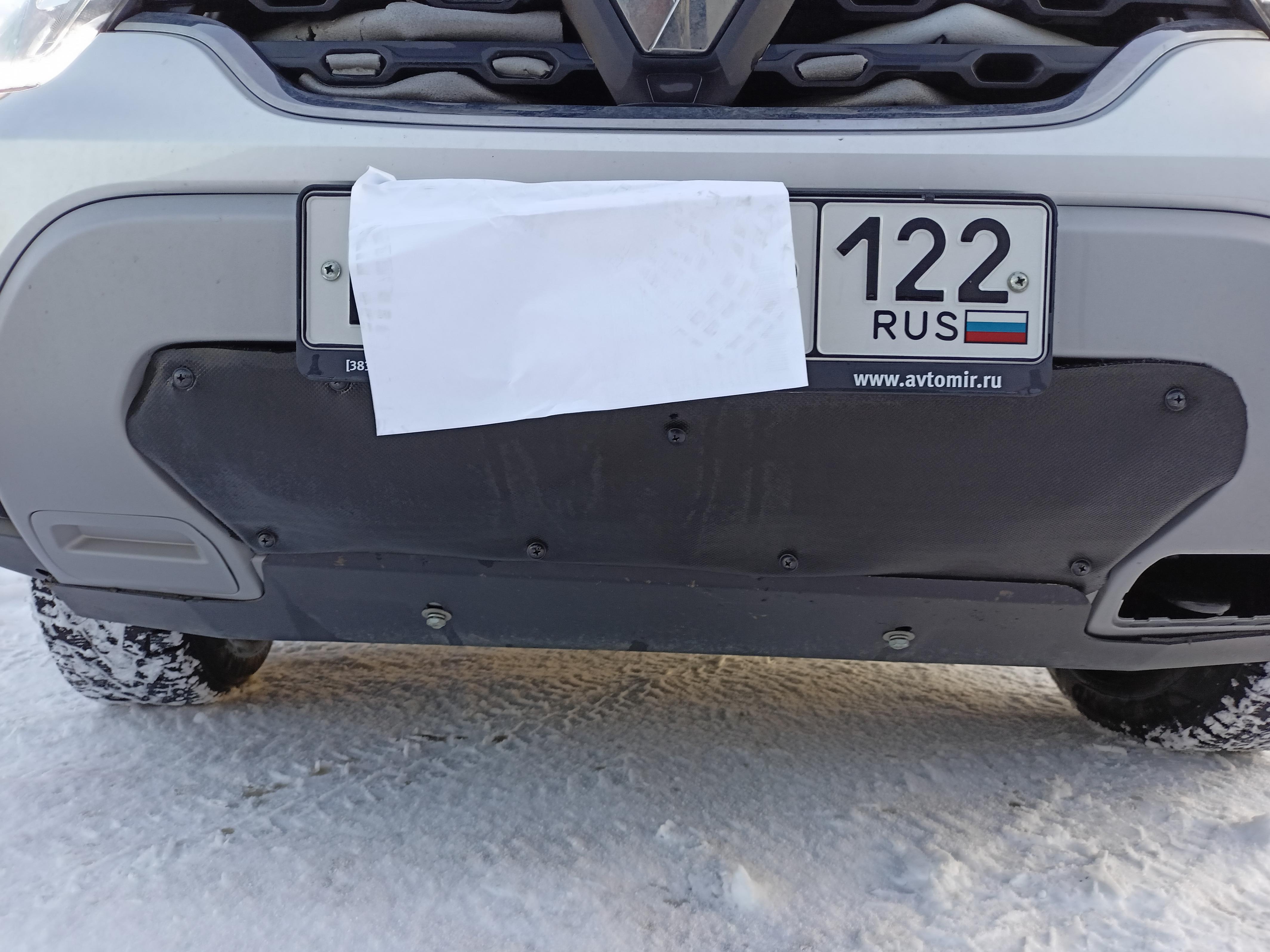

Я нижнее хайло закрыл вырезанной из китайского надувного матраса клеёнкой. Очень симпотно получилось. Верх не стал закрывать. Пробовал – греется под нагрузкой многовато.

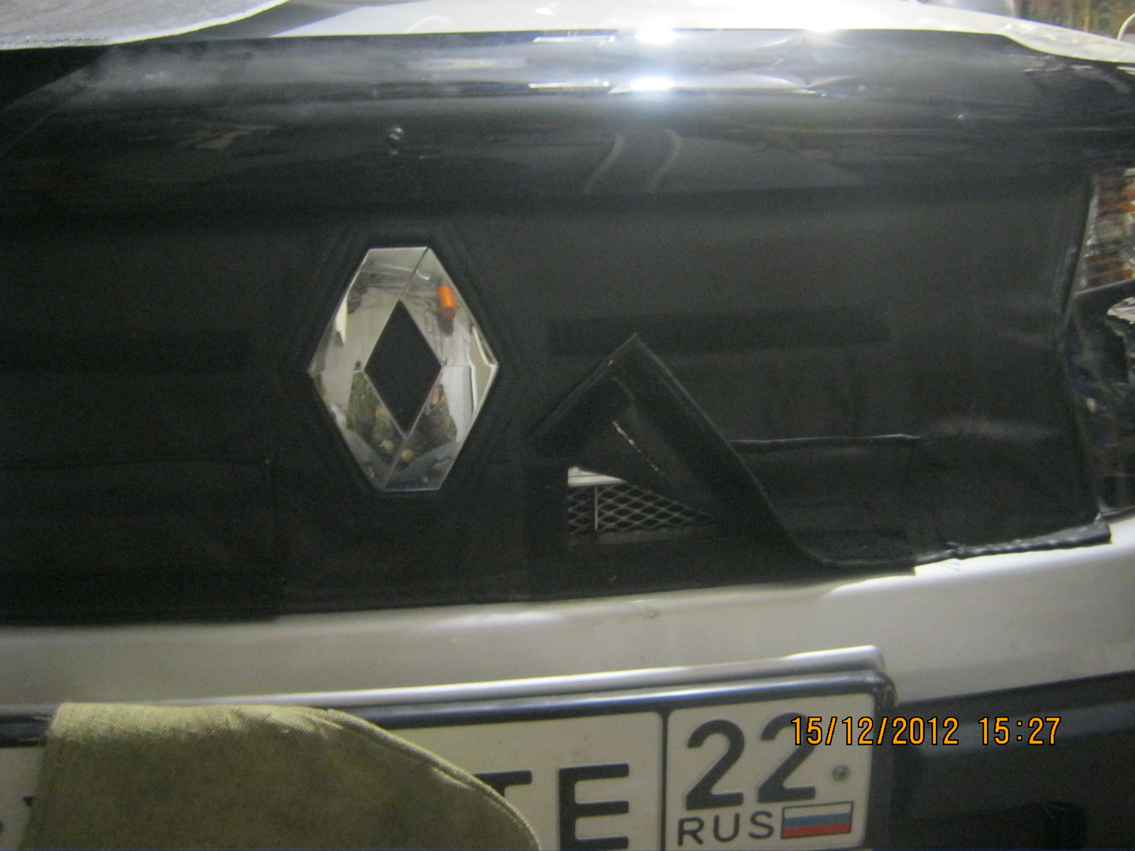

фото от 15.12.2012г, но вариант не очень, с учётом мультитроникс, многократных и многолетних испытаний реально пришёл к другому варианту. Короче даже писать не хочется, понимая что по факту не хотят посмотреть, вникнуть в тему. Кому интересен вопрос, тот найдёт ответ. Много обсуждений и ньюансов.
Низ зима дек. 2021 Покупные жаба задавила. Себестоимость 600 руб
