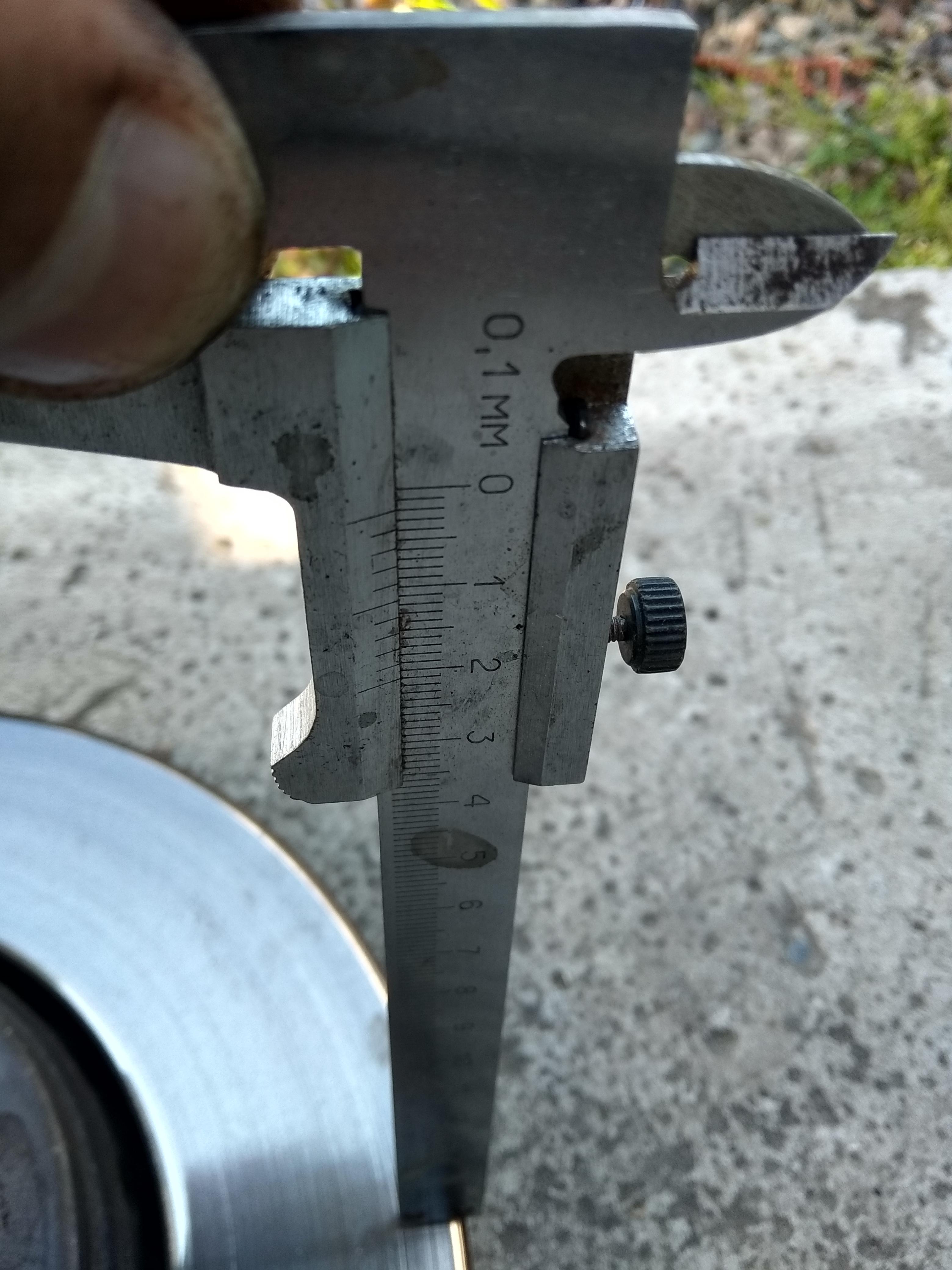

У меня бурт при смене тормозных дисков составил по 2мм с каждой стороны.
Ничего не цепляло и не скрипело.
Так что не надо мешать машине работать.

Когда колодка в ноль стирается, с буртом она будет задевать его раньше и менять её нужно раньше. У меня колодки 2 мм осталось, может и не хватить на 15К пробега. Хотя с другой стороны, снизу то бурт остаётся... то есть только если верхняя часть колодки стирается быстрее. На всех машинах так делал, но они все были переднеприводные, вот и столкнулся с новой проблемой... по стачиванию диска понимаю, что на вторую замену колодок нужно будет менять и диски. Хотя купил ТРВ, возможно они не так сильно диск точат. С другой стороны, писали, что они и идут с завода... ну посмотрим...
Диски тормозные с буртиками лучше точить на токарном.
Я на своей только недавно тормозные диски поменял прошли более 160тыс.
Можно было бы ещё на токарном их обтачить, не стал заморачиваться диски начало рвать ржавчиной из Нутри.
Таким методом как вы точили буртик на дисках, лучше буртик на барабанах точить, чтоб там не скапливалась грязь от отработанной накладки у колодки.

Хочешь ещё на этих дисках поездить, на старых колодках снеси болгаркой остаток накладки, как проставку вставь между скобой и новой колодкой если диски не бьют при торможении то ещё походят, и задние тормоза с ручником отрегулируй.
Колодки купи новые феродо, если диски всеже под замену, купи кортекс.

Я тут недавно колодки с дисками поменял комплектом, было 76400 пробега, остаток диска намерял ниже минимального по мануалу, так вот, не помню уже когда, год или два назад, заметил при смене колёс, что у меня этот буртик заржавел и осыпался стружкой частично... а потом и полностью... Так что мерять буртик в моём случае не имело смысла, ну для оценки износа диска точно, надо толщину мерить... это я ещё колёса сам меняю, а кто на шм, даже не заглядывает тудой, он и не знает что такая хрень бывает)))
многие задумываются о замене, когда педальны под ногой вибрирует, что пломбы зубные выпадают.... Тогда и меняют тормодиски...
Остаток диска при замене был 20.4мм
