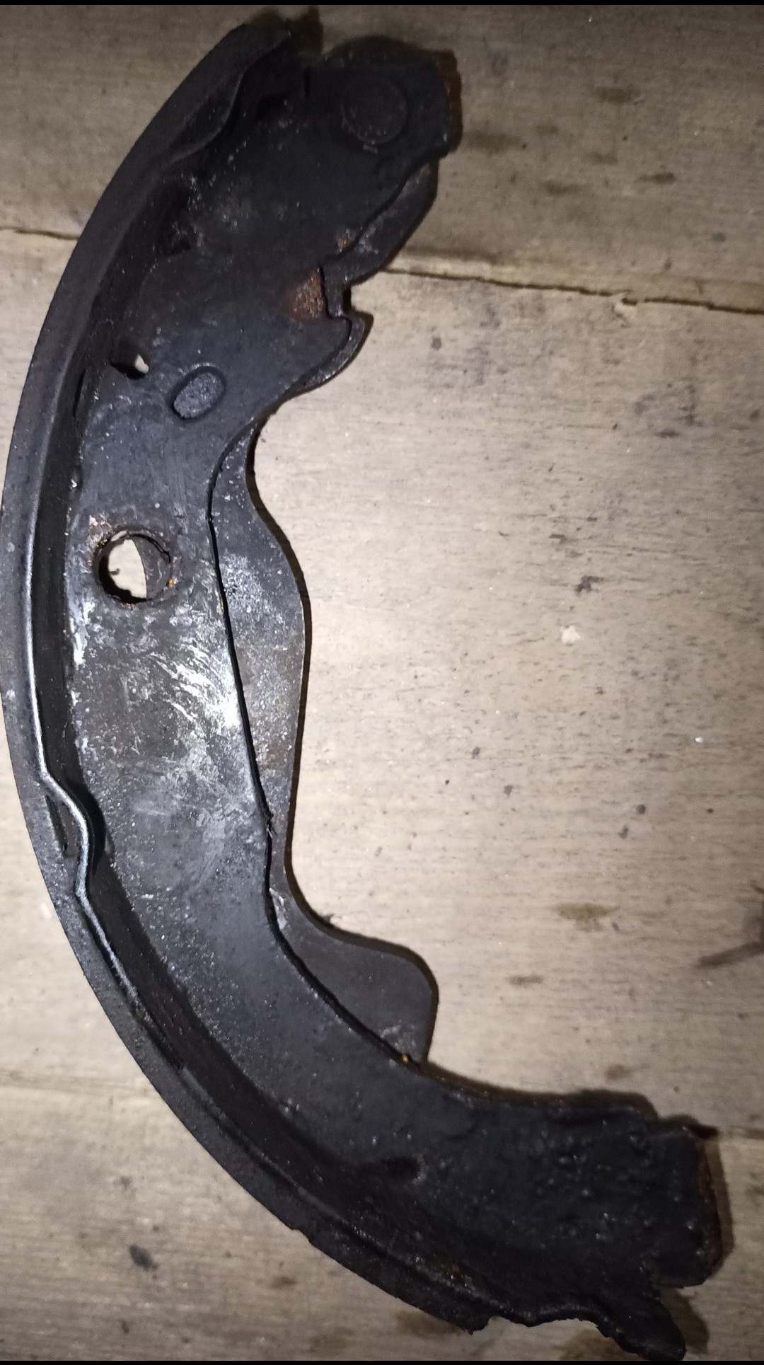

Да, так и остаться без тормозов не долго. Поршни не имеют фиксатора, и могут на раз вылететь из цилиндра. Думаю при расточке барабана чтобы избежать вылета поршней из цилиндра при увеличенном размере барабана, надо и тормозные колодки немного доработать. Типа приварить стержень от электрода вот на эту часть колодки,(картинка) и усё, и поршни некуда не денутся.

Сообщение от Sane
Именно это я недавно и опробовал на практике: жижа практически с одного нажатия вылетела. Где-то писал. Остаток старых колодок при этом на фото чуть выше

Сообщение от Sane
колодка должна работать всей плоскостью, при износе барабана удлинняют нижнюю часть колодки. На грузовиках там находятся эксцентрики для регулировки.

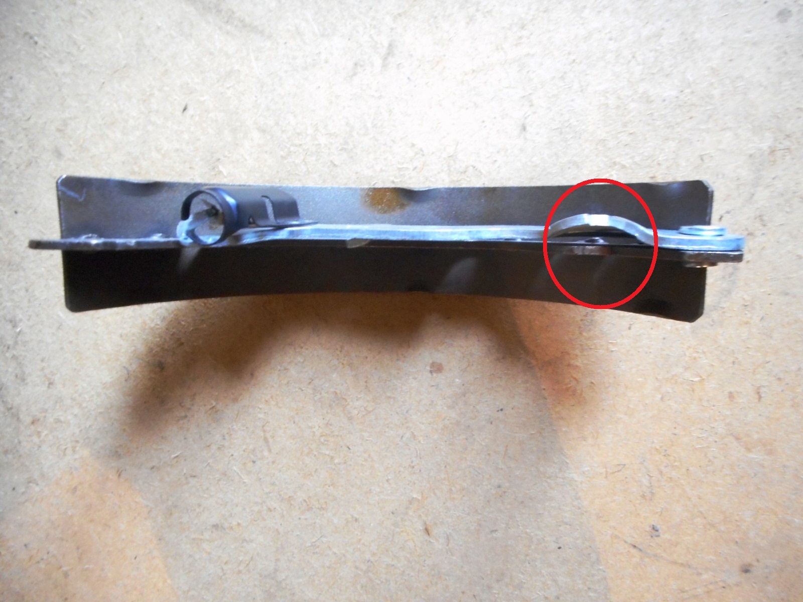

Колодки 4х4 FRANCECAR FCR30B063 в продаже нет. Если снова появятся в продаже, то, не берите их, т.к. на рычаге ручника имеются конструктивное изменение, виде выпуклости. Из-за которой колодка явно не встанет в прорез распорной планки.(фото)
