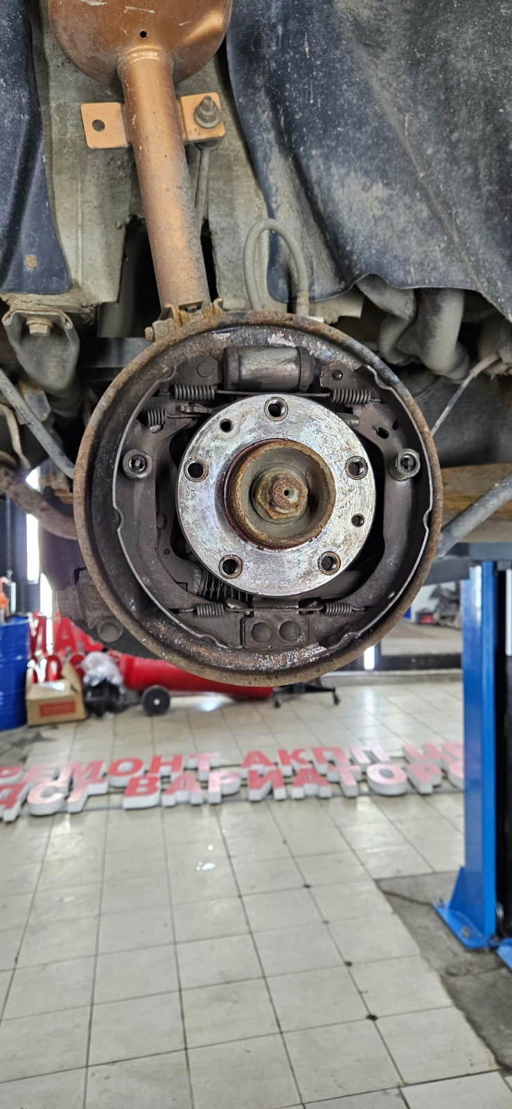

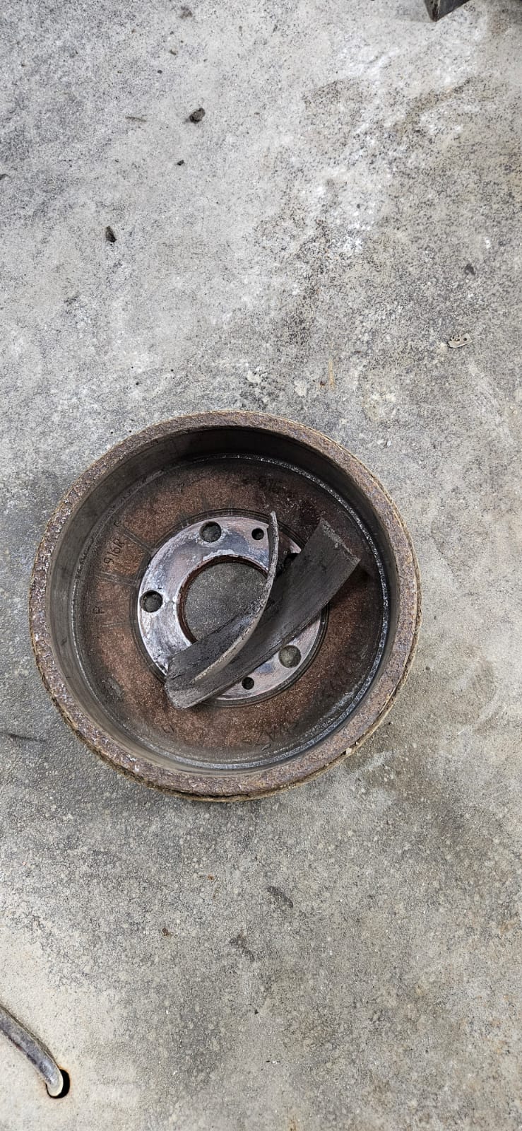

На днях и со мной случилось то, про что читал и не верил. На майские сгоняли в Можайск и округу, на обратке, когда развозил родственников по домам и уже возвращался до дому, почувствовал какую-то хрень с тормозами, ступенчатое какое-то торможение, с провалами педали, но в итоге тормозил норм. Сегодня жена поехала по делам (а я её предупредил про непонятки с тормозами), ну и пришлось ей заехать в какую-то авторусь (не реклама) по дороге, потому что тормозить стало сука опасно, ещё и со звуками страшными. Я при этом не присутствовал. В результате оказалось, что развалились задние барабанные накладки в одном из барабанов. Поменяли накладки, купленные там же... Пробег ~116700. На 63000 обслуживались задние тормоза в рг-сервисе (не реклама, но реклама)))))), сделали всё хорошо, мне понравилось... Не ожидал такой неожиданной засады, т.к. был опыт рено симбол, на ней приехали на обслуживание задних тормозов на пробеге 90ккм, там долго снимали один из барабанов (прикипел), но внутрянка была как новая, и сказали "приезжайте ещё через 90ккм на замену накладок"... Как-то так...

Поди греться должно было,раз отвалились и подклинивали. Не щупали?

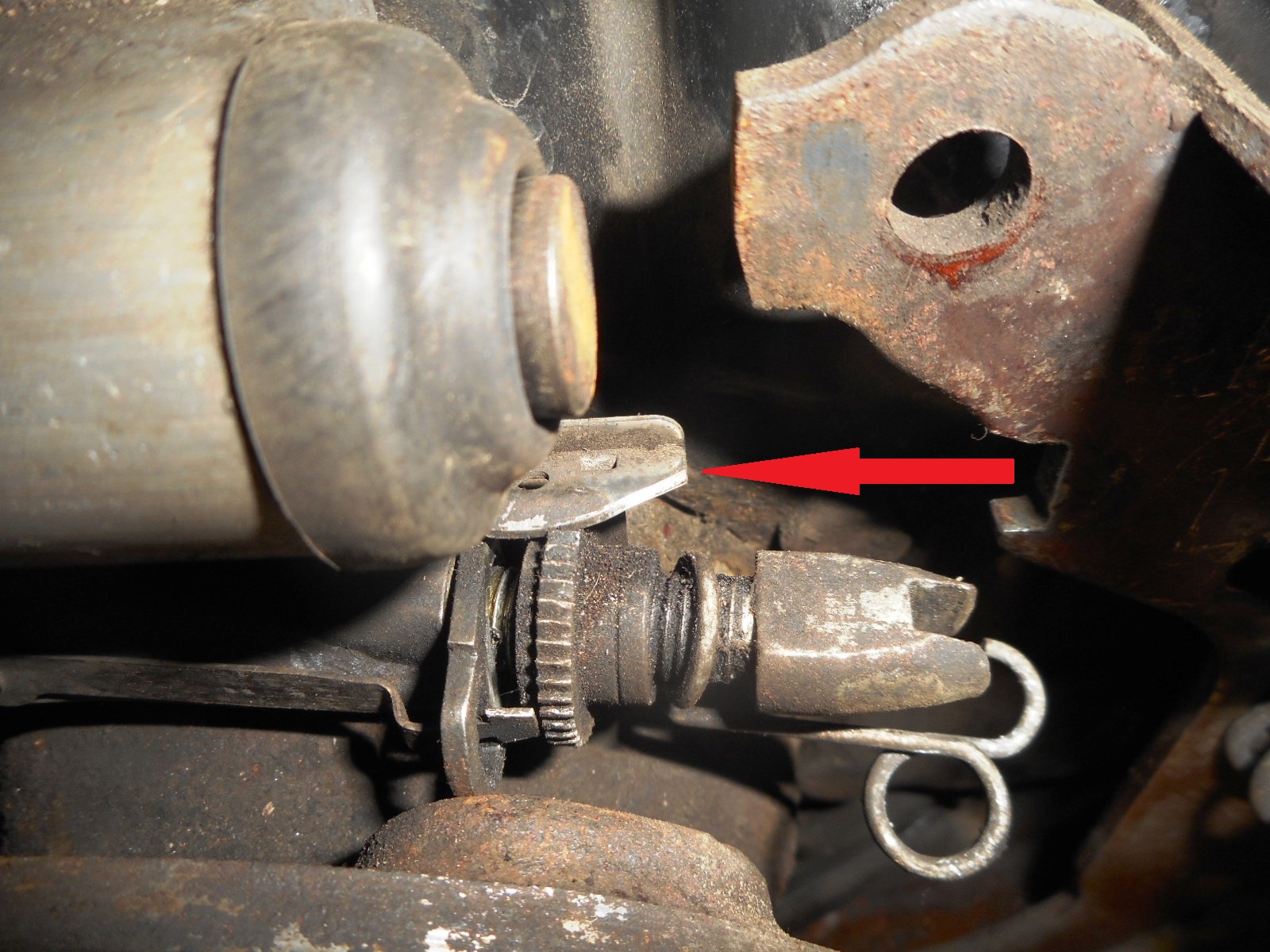

bubba, на втором фото также еще один косяк, распорная планка справа не попала в выемку колодки (видимо мастера тебе так собрали), стоит с перекосом.

Сообщение от bubba
На днях и со мной случилось то,... Как-то так...
Распорная планка должна попадать в паз.

Сообщение от Липтон
Да она скорей всего вывалилась когда накладки слетели

Сообщение от bubba
Если эту пластину-фиксатор храповой гайки не вернули на место, будет проблема.

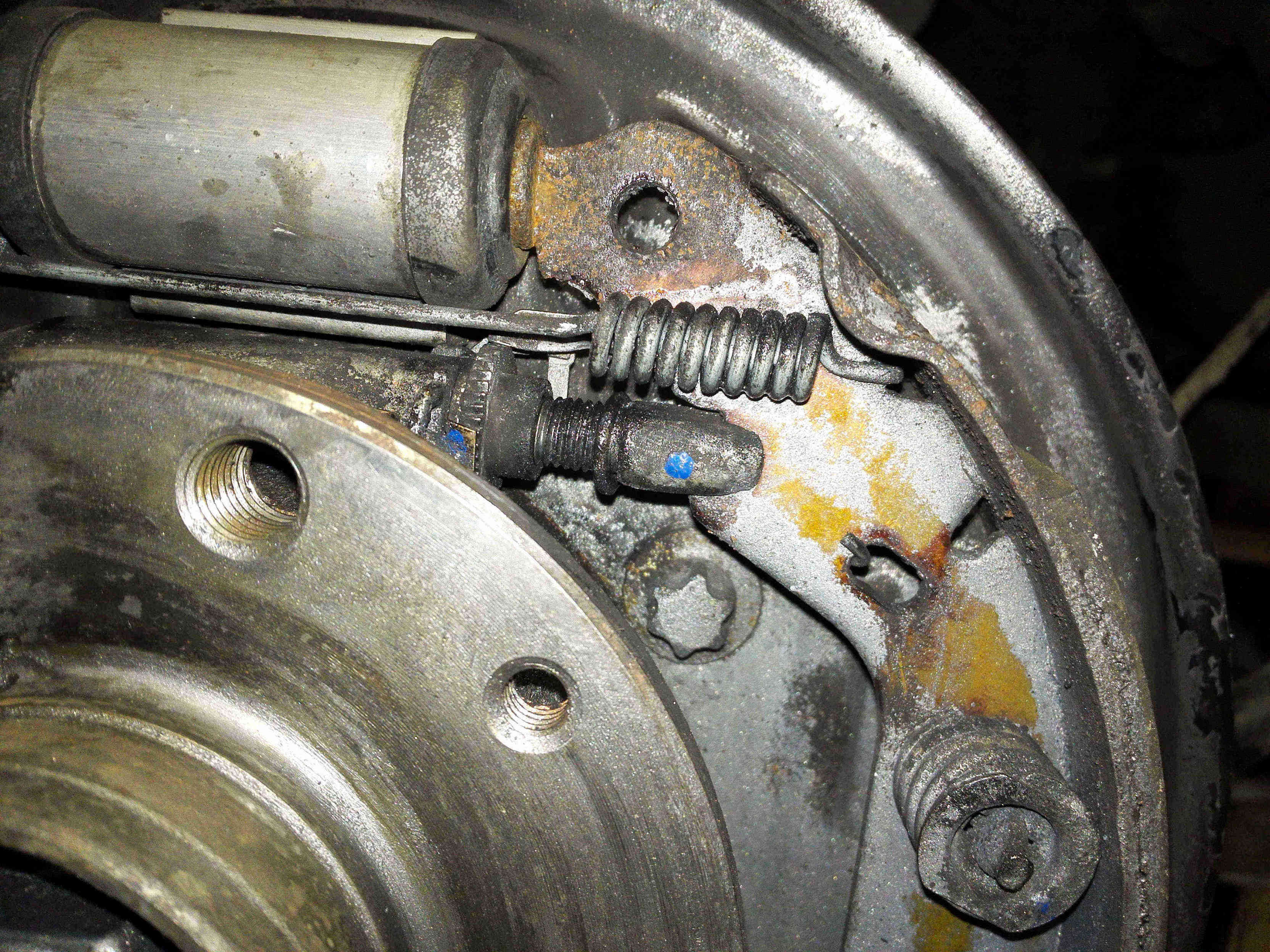

Re: Задние тормоза.
Вчера первый раз за 115000 разбирал ( ручник перестал держать) нет там такой пластины. В прошлом году летом пытался сделать профилактику, не смог снять левый барабан - плюнул. Вчера- без проблем. Буртик стал ржой и окалиной и барабан слез. Колодок еще 3мм, в июле заменю. Разводной механизм был в порядке, но рычаг ручника просто прикипел к колодкам и не шевелился.. Все почистил, смазал, развел- теперь четыре щелчка.

Сообщение от serg-nn
...нет там такой пластины.

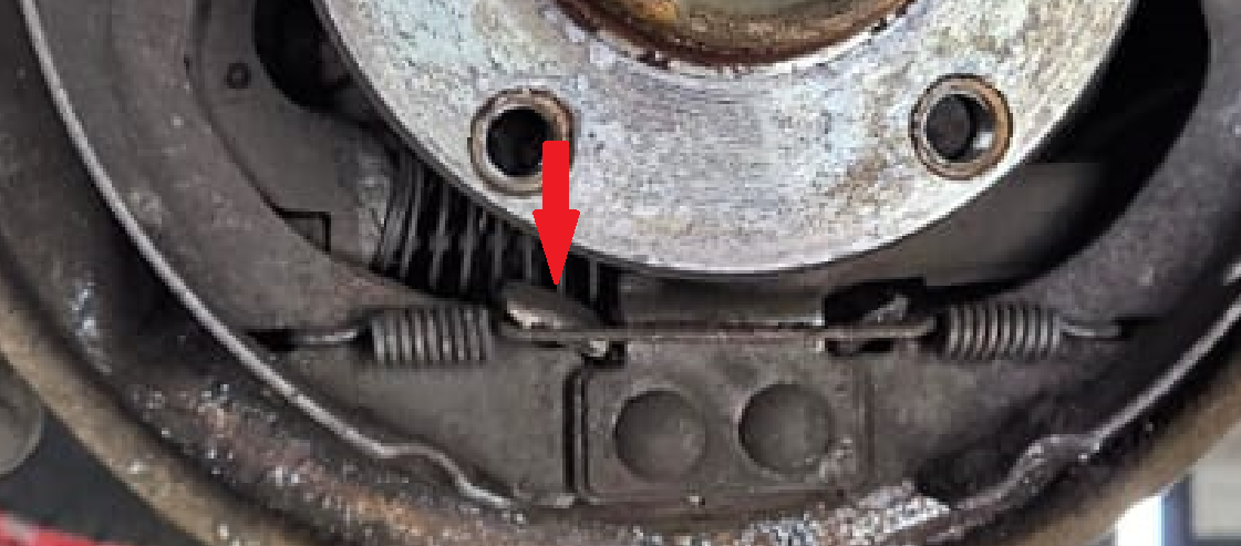

Вот эта пластинка храповичка
В следующий раз смотри внимательнее. Фиксатор стоит здесь.(фото)

Re: Задние тормоза.
Просто по фото выходило , что эта пластина стоит внизу. Видимо имели ввиду , что она упала, а я и не понял
Один раз тоже упала- замучился ставить на место.
