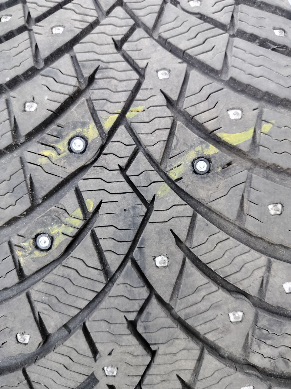

Никогда не дошиповывал резину. Но почитал форум про дошиповку и повез свои Пирелли айс Зиро 2 (3 сезона, 35 тыс км) на нее. В шиномонтаже поржали, что из-за 25 шипов (13 из них на одной, остальные +- равномерно по количеству на трёх остальных) приехал, но сделали . Посмотрю что за зверь такой ремшип. Сказали, что весь диапазон высоты шипов использовали, но в основном 8ку.
1 шип 25 рублей.
1 шип 25 рублей.
Правильно, готовь сани летом, да и помаленьку оно дешевле чем сразу за сотню заплатить и резина всегда ровненько работать будет

Поэтому проще самому дошиповывать, чем куда то возить ,тем более каких то 25 шипов пока загрузишь/ выгрузишь + дорога туда обратно , давно бы дошиповал своими силами .

У меня логика с точностью до наоборот. С моими пробегами резины хватит на 4 сезона (в идеале вообще через 3 сезона нужно менять). Проблема с шипами вышла на 3 сезон, да и то думаю из-за курсов контраварийного (экстремального) вождения, хотя не факт, иногда по привычке с 1трогался с ускорением и был несколько раз букс по асфальту. Количество выпавших по отношению к общему незначительное. Ещё сезон отъезжу, потом скорее всего менять. В таких условиях, на мой взгляд, проще съездить в шиномонтаж.
