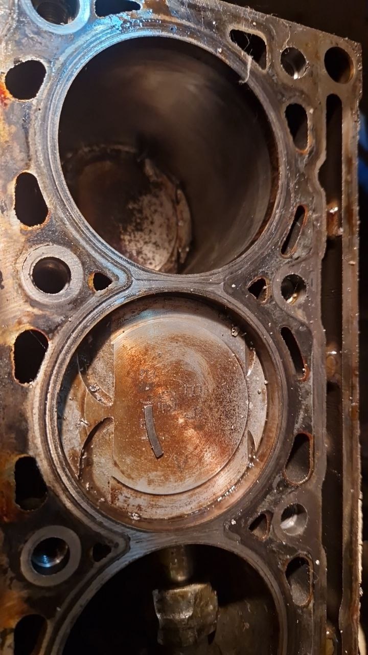

Ну вот у меня давеча стуканул на трассе.
400км на эвакуаторе.
На скорости 130 при сбросе газа дал синий дым и заглох. Под собой нагадил маслом.
ГБЦ пока не сдернули, но во впускном ошметки поршня и колец.
Антифриз весь вытек в картер. ГРМ на месте.
2014 год выпуска из салона, пробег 93к.
Лил только 95. Масло правда 2 года не менял, но у меня после ковида пробег не более 5тыс. в год.
Весной сделал чип для отключения второй лямбды (стал загораться периодически чек на него). После чипа проехал 2тыс. Пока грешу на него.

petka, Так просто (по чиповке лямды) движки не разваливаются. Надо глубже и детальней копать, к первоисточнику.

Ремешок видимо рванул

он пишет что ГРМ на месте. Скорее всего бедно стало и поршень сгорел, а дальше уже полетело..

Это какая должна быть детонация?да еще и на скорости 130!...тут дело в ремешке, мож перепрыгнул, а мож и зубья посрезало - а на вид будет как новый

Ремень аки новый - зубья все на месте, трещин нет, помпа крутится свободно, ролики - тоже.
Перегрев не от детонации, а от того что форсунка например засралась и смесь бедная в итоге.

При чем тут детонация?? хотя она бывает на любой скорости, но тут скорее всего бедная смесь, повысилась температура в цилиндре поршень стал плавится , потом в нем организовалась дырдочка, мотор в последний раз пыхнул синевой и на этом все.....

Если смесь будет очень бедной, то она же ехать не будет...да и колбасить ее будет с утреца при заводке
Да и чет не верится чтоб от бедной смеси...т.е забитая сеточка (или фильтр) в баке приведет к разрушению поршней?
Кроме того, до этого были ошибки по лямде2..а это на бедную смесь как то не похоже, наоборот - кат расплавился от наоборот большого кол-ва топлива. которое в нем догорало..

Топливо в выхлопе догорает не от большого его количества, а от позднего зажигания, или от смещения фаз газораспределения (продувки). При переобогощенной смеси в выхлопе обычно сажа появляется. Поршня горят на бедной смеси.

Ехать будет и мотор работать будет, ЭБУ будет делать адаптацию по тем параметрам что есть. Но при выходе на мощностной режим с максимальной нагрузкой (те же 130кмч и газ в пол) мотор и сгорит. Причем это происходит за 3-4 сек. Недостаток бензина вызывает большую температуру сгорания топлива, количества впрыскиваемого бензина недостаточно чтоб охладить камеру сгорания, которая нарастает лавинообразно. Дальше избыток кислорода помогает гарению перегретого аллюминия.

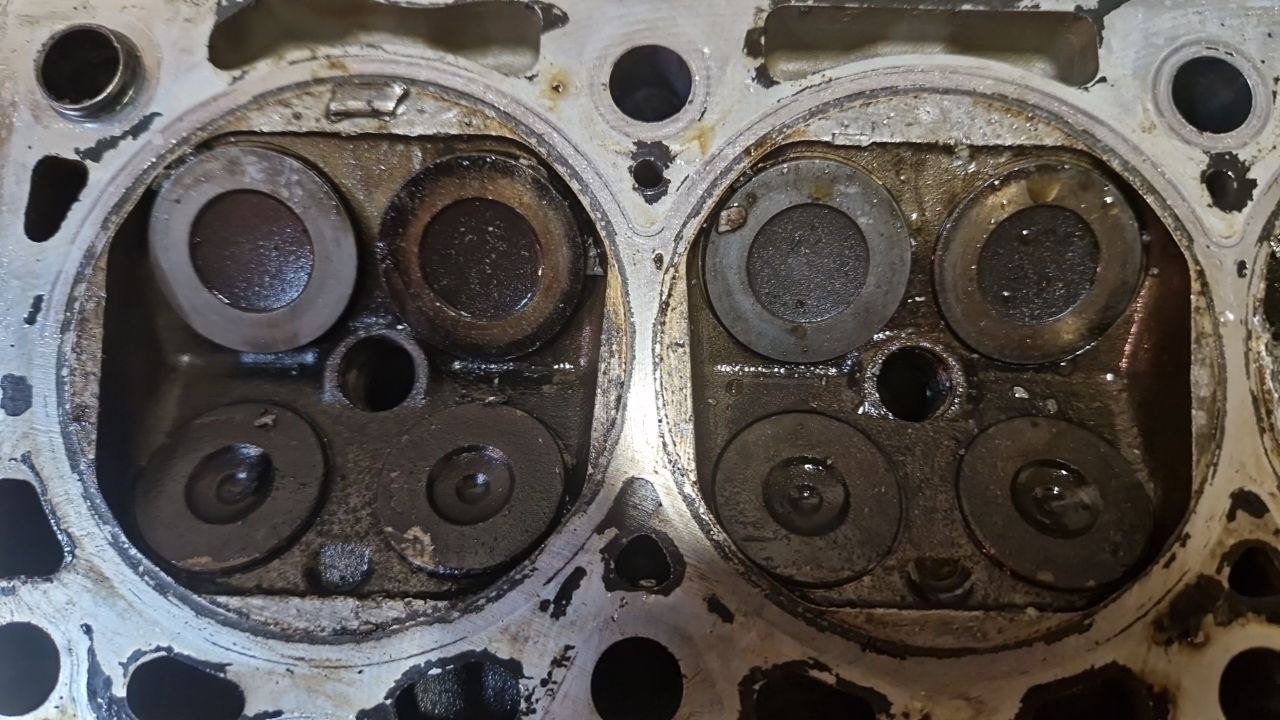

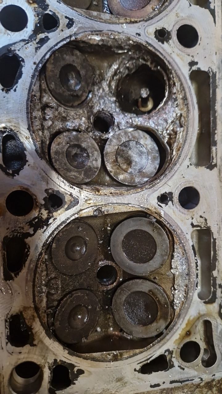

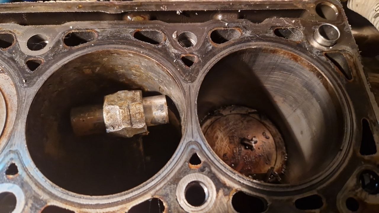

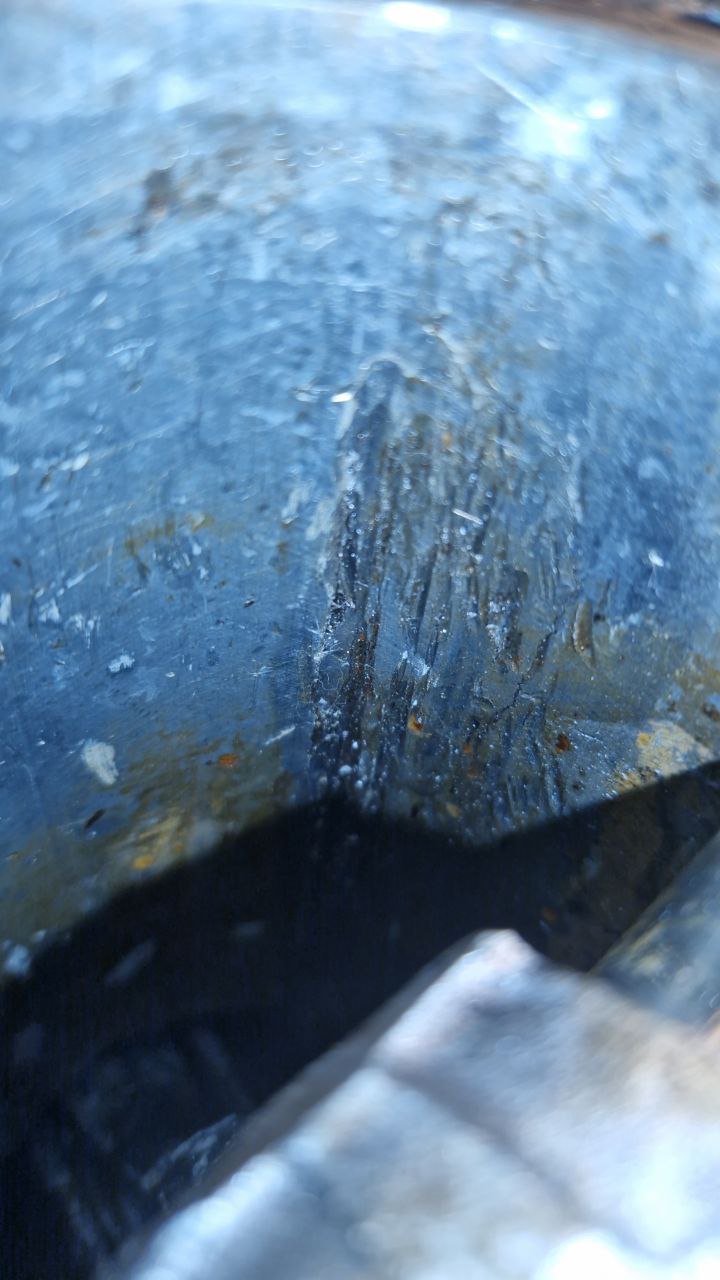

Да уж, до кучи еще и рука дружбы.....
Ищи контрактный двигатель.
дорого но первой комплектности и заводской.

Даа жаль, лицо кривит от таких фото. Гражданин утверждает, что это маркетологи так расчитали движок, для масложора на 100-120тыс км и потом ломается перегородка или кольца.

Да уж, ежели у вас поршни кряхуют, то это точно детонация...
Мне кажется что в городе Шахты он самый крутой блохер......
Где он нашел 11.4 степень не понятно я нашел только 11.1, а на старом 11. Вполне можно ездить на 92, только не надо давить тапку в пол при скорости в 60кмч на 6 передаче....
, но при этом забыл упоминуть сколько хозяев было у машины , на каком масле ездили и какая коробка стояла, на автоматах перегородки почему то не ломает.
