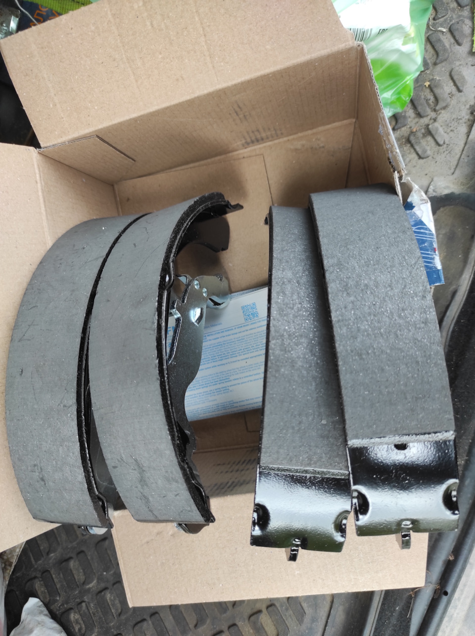

Re: Задние тормоза.

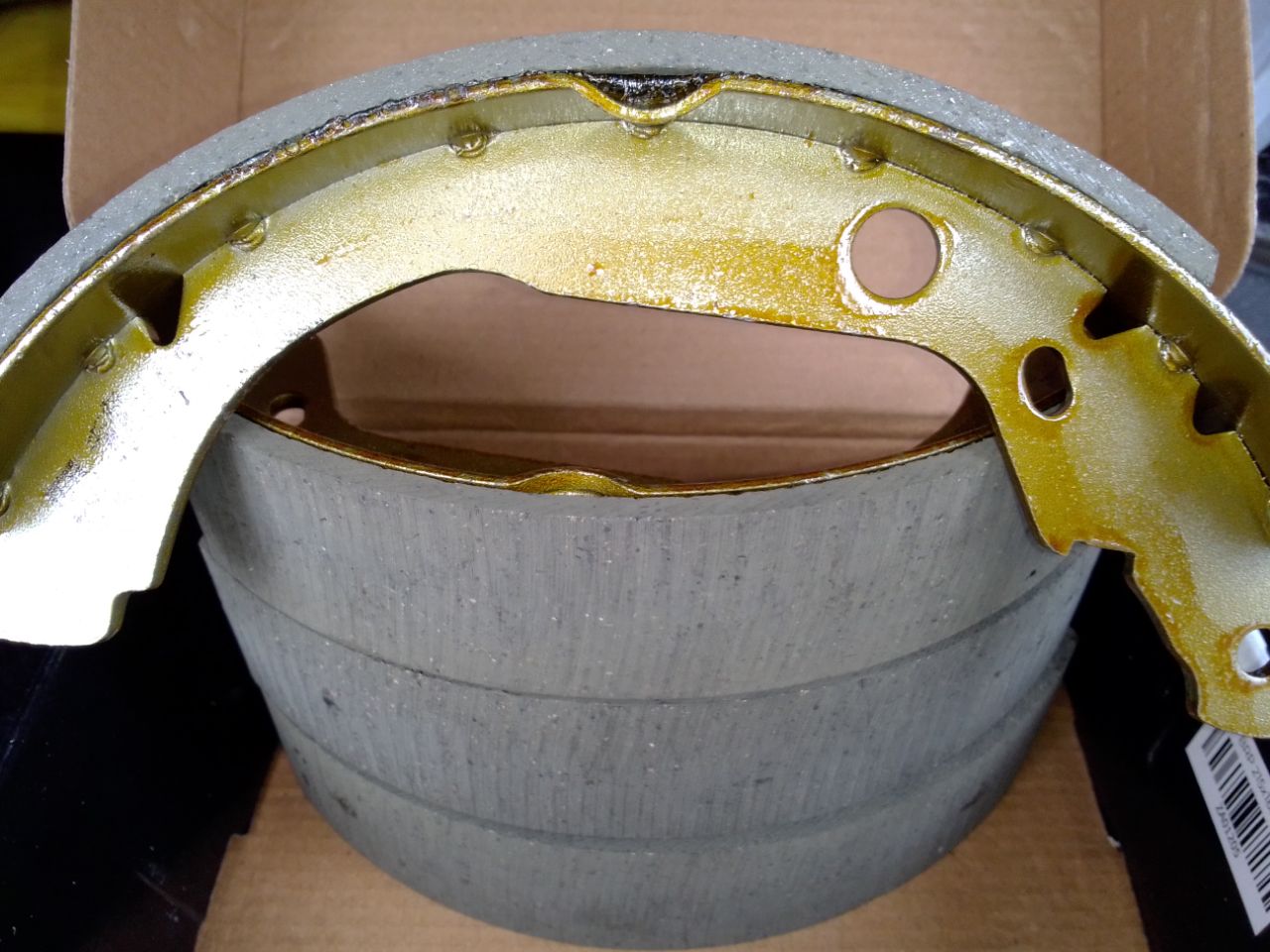

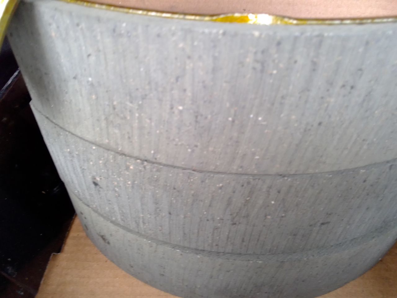

Сообщение от Reno777
Колодки Милес взял, выполнены качественно, не хуже Бош. Внешне тоже самое
Стоковый бош имеет во фрикционной смеси крупную медь, а у Милес медь есть ?

Re: Задние тормоза.
Сообщение от Sane
Не знаю, попозже гляну внимательней

Re: Задние тормоза.
Сообщение от Sane
Что-то и у аналога от Бош- 0986487774 я не вижу меди. (с) может ракурс такой у фото.

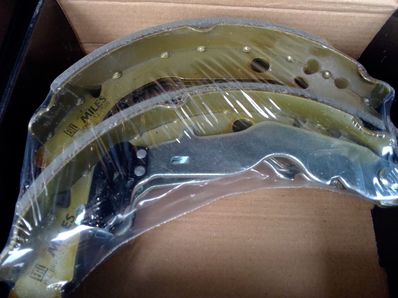

Сообщение от Sane
Только у нас здесь все "хорошо". ВК-периодически появляются сообщения, клин колеса, закис рычаг ручника, или отвалилась накладка у оригинала, последнее гораздо чаще.
Есть ли в Милес медь не знаю, но чего там нету, так это крупних капель клея потёкших) Прошлый раз ТРВ покупал, минус - накладки тонкие и тоже особой ровностью не отличаются, всмысле тоже накладки криво приклены.
На дастерах сейчас увидел черные бош, ну более красивые, и очень похожие на колодки ТРВ, не удивлюсь если ТРВ продают колодки для Бош.
А на логан Бош задние колодки точно такие же как милес и лада деталь, один-в-один схожие, те же застывшие капли клея, та же кривизна накладок.

Сообщение от Sane
Сообщение от Sane
Что-то и у аналога от Бош- 0986487774 я не вижу меди.(с) может ракурс такой у фото.
Вот бош сток, крупная медь присутствует.(фото) Заехал в маг запчасть рено, посмотрел колодки от Бош- 0986487774, нет там во фрикционной смеси ни фига, не мелкой не крупной меди за 5.5к. А ориг с крупной медью(если токовая ещё есть в смеси) стоит как крыло от боинга 9-10к. Будем искать аналог с мелкой медью, и пробовать.

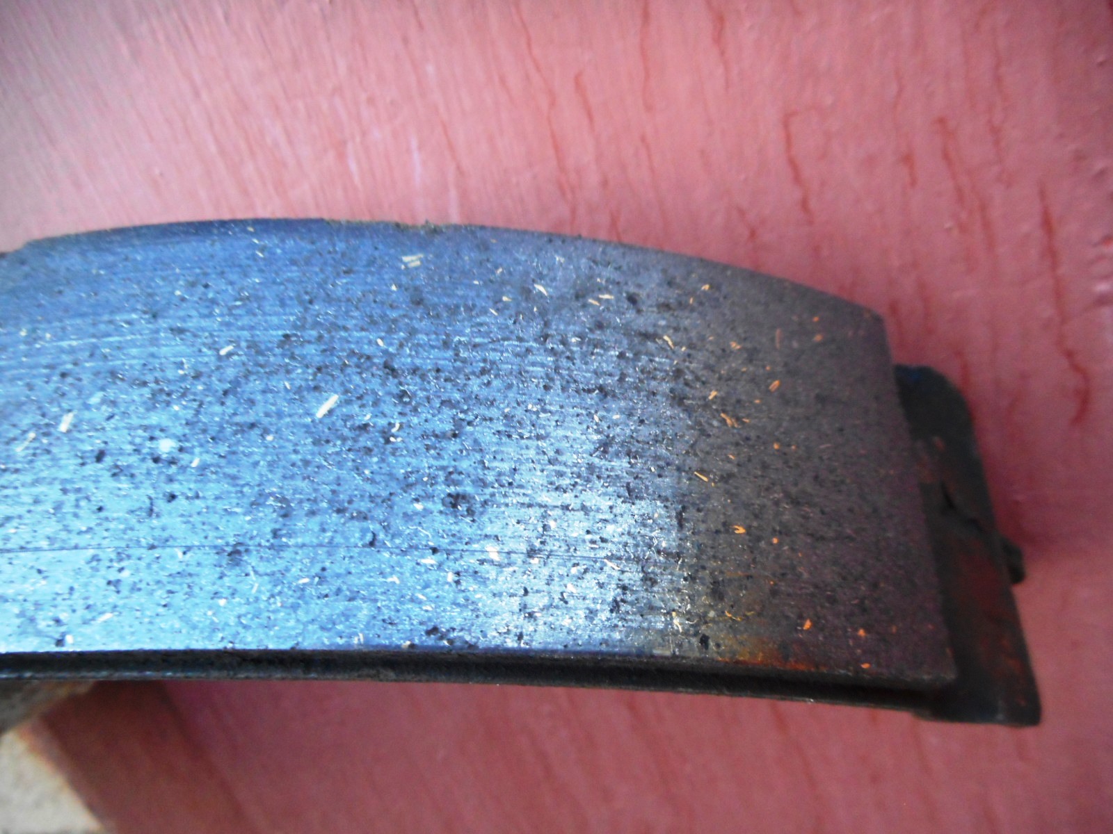

Сообщение от Sane
Нашёл, вернее подглядел в маг. запчастей. Колодки от zekkert bk-4264 4х4, вкрапление мелкого цветмета в смеси прилично-насыщенное. Цветмет просматривается не вооруженным взглядом, лупа не требуется. Заказал на Озон за 2.2к. посмотрим- поставим, а потом решим в топку их, или оставить.

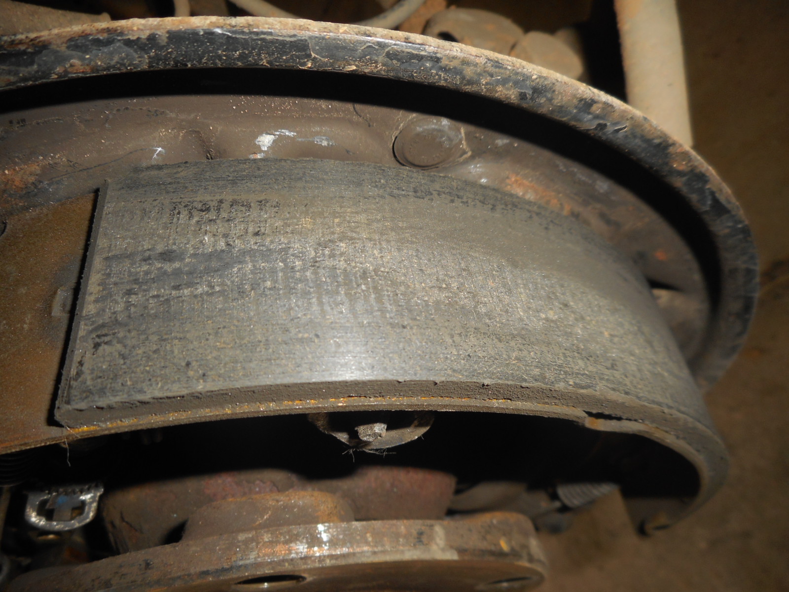

Сообщение от Sane
. Буду и далее прикатывать ST6716, + новые барабаны, пока 650км, -500км. из них это трасса.
Пробег 1400ткм. Притирать колодки больше не буду, вернулся на сток. У кого езда спокойная, то эти колодки можно и рассмотреть к установке. Колодка за этот пробег стеклянной не стала, на ощупь шершавая.(фото)
