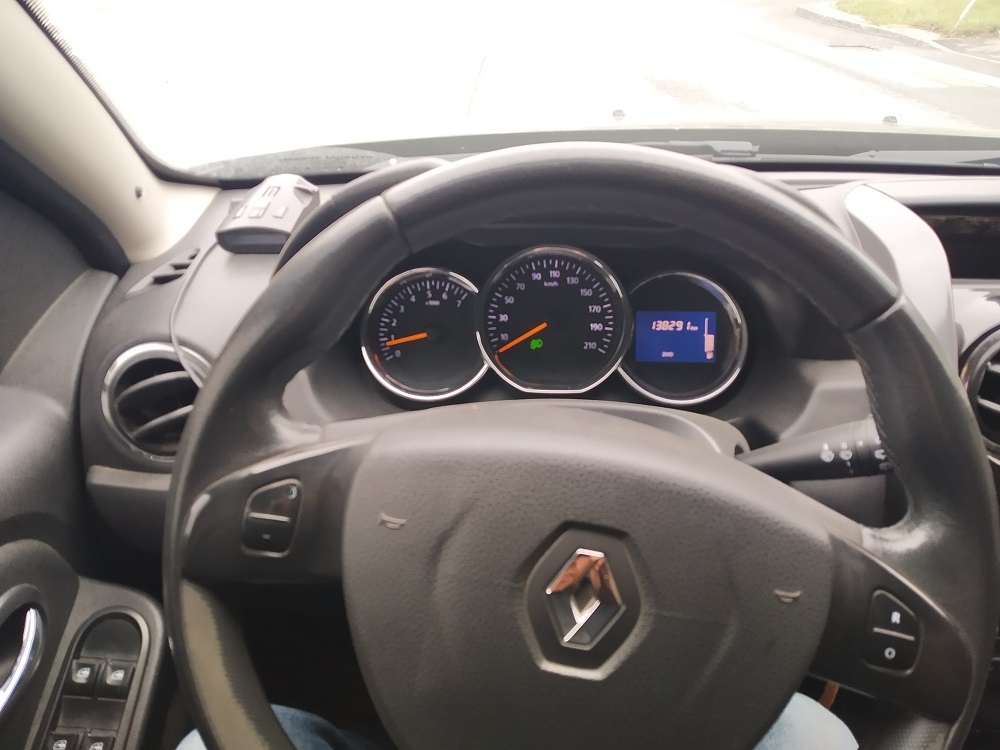

Вопрос к знатокам.
На выходных предпринял пробную попытку снятия-установки рычагов задней подвески, чтобы определить диаметры посадочных мест под сайлентблоки и подобрать необходимые оправки для выпрессовки. Снимал один из двух поперечных рычагов слева (тот, что без развального болта) и продольный рычаг справа. Открутилось все штатно, хоть и моменты затяжки там не хилые (по ощущениям, более 160 Н*м). Сделал необходимые замеры, поставил всё на свои места. Затяжку болтов делал как положено, на нагруженной подвеске (колеса на полу).
А когда ехал домой из гаража, обнаружил, что машину начало сильно уводить влево, и приходилось все время подруливать, чтобы ехать прямо (см. фото). Вопрос: могли ли как-то измениться углы настройки развала задней оси, если я к развальным болтам даже не прикасался? И тем более, подвеску спереди вообще не трогал. Или дело тут не в подвеске вовсе?
Я еще грешил на тормоза, т.к. в этот же день после замены колодок на задней оси упражнялся с механизмами самоподвода колодок, и чуток переборщил с зазорами, тормоза начали хватать сразу. Подумал, что заднее правое колесо подтормаживает, и давлением в этой магистрали (диагонально же) усилие больше передается на переднюю левую колодку. В результате, переднее левое колесо слегка прихватывает, и машину уводит влево. Но нет, на следующий день зазоры на задних колодках отрегулировал заново, убедился, что все 4 колеса свободно вращаются, и прокатился еще раз. Машину все равно уводит влево..
Последний раз редактировалось nurgush; 01.07.2024 в 10:19.
Причина: добавил фото

nurgush, параметры углов установки колёс конечно же сбились, ведь внутренний диаметр втулок сайлентблоков больше диаметра болтов.
А какие диаметры посадочных?
Последний раз редактировалось Сергей159; 01.07.2024 в 11:34.

Могу только посоветовать перетянуть левый продольный рычаг. Открутить и затянуть по новой. в промежутке покатать машину , вперед-назад.
Я старые сайленты еще не выпрессовывал, только размеры снял, и все поставил на место как было. Так что по внутренним диаметрам могу сказать только ориентировочно. На поперечных рычагах под малые сайленты внутренний диаметр 37 мм, наружный 39 мм. На продольном рычаге наружный диаметр 60 мм, внутренний 54 мм. На кулаке внутренний диаметр посадочных отверстий не замерял, т.к. не снимал сайленты. Сегодня попробую подобрать оправки для перепрессовки малых сайлентблоков. Ставить буду Sasic 2254019.
---------- Добавлено в 14:58 ---------- Предыдущее написано было в 14:57 ----------
Сообщение от ViBer
Наверно так и сделаю, но позже, после замены сайлентблоков. Да и сход/развал в обязательном порядке надо будет делать.
