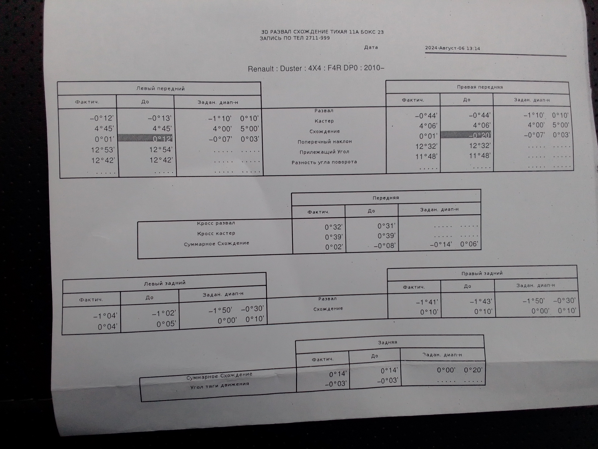

На развал-схождение на завтра записался, надеюсь сильно не разорят.
2 оси, тысячи 2-3 руб... А там что надо делать, может одной оси хватит, или две?
Буду искать проблемку. Ехал 110-120 максимум, ливень налетел, лужи сразу глубокие появились. Уж очень сильно кидануло, одной рукой руль не удержать 100%. Я еще потом специально ехал нормально так километров 80-90 в час, ощутить как авто управляется, ощутил что вообще как по льду, с мини заносами передка, такой фонтан был, как от катера)

Сообщение от Reno777
Сначала задняя ось регулируется, потом передняя. Нормальный мастер всё должен посмотреть. Но может получиться, что заднюю ось можно не трогать, тогда денег обычно не берут.

Косарь за сход-развал или как его там называют. Причины не говорил, просто сказал для порядка делаю 100 тыс пробега. Заднюю ось ровнять не потребовалось, перед руль поправили, налево смотрел. Налево и кидало по лужам, может теперь лучше будет.

Теперь норм рулится как надо ура) по прямой еду, а было как будто всегда надо колею ловить, я и думал что Дастер такой должен быть, большой валкий)

Reno777, на сколько я понимаю, в идеале ещё бы правый развал поправить,чтоб около - 0°10'-0°20' был. И заднее схождение лучше было бы тоже поправить, чтоб угол тяги по нулям был. Но это ещё от калибровки стенда зависит, на сколько он точно всё измеряет.
Спасибо в следующий раз с мастеру передам.
