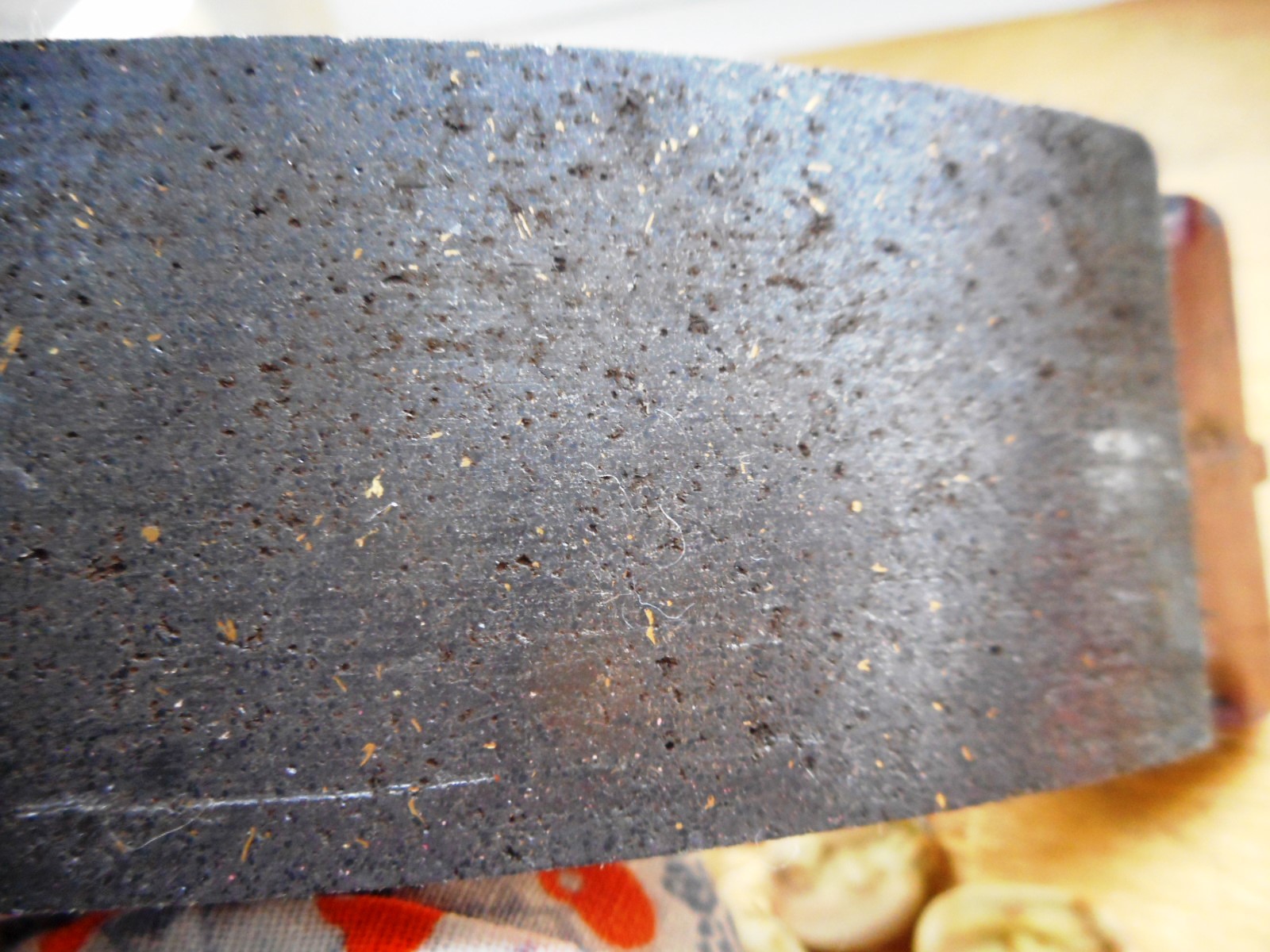

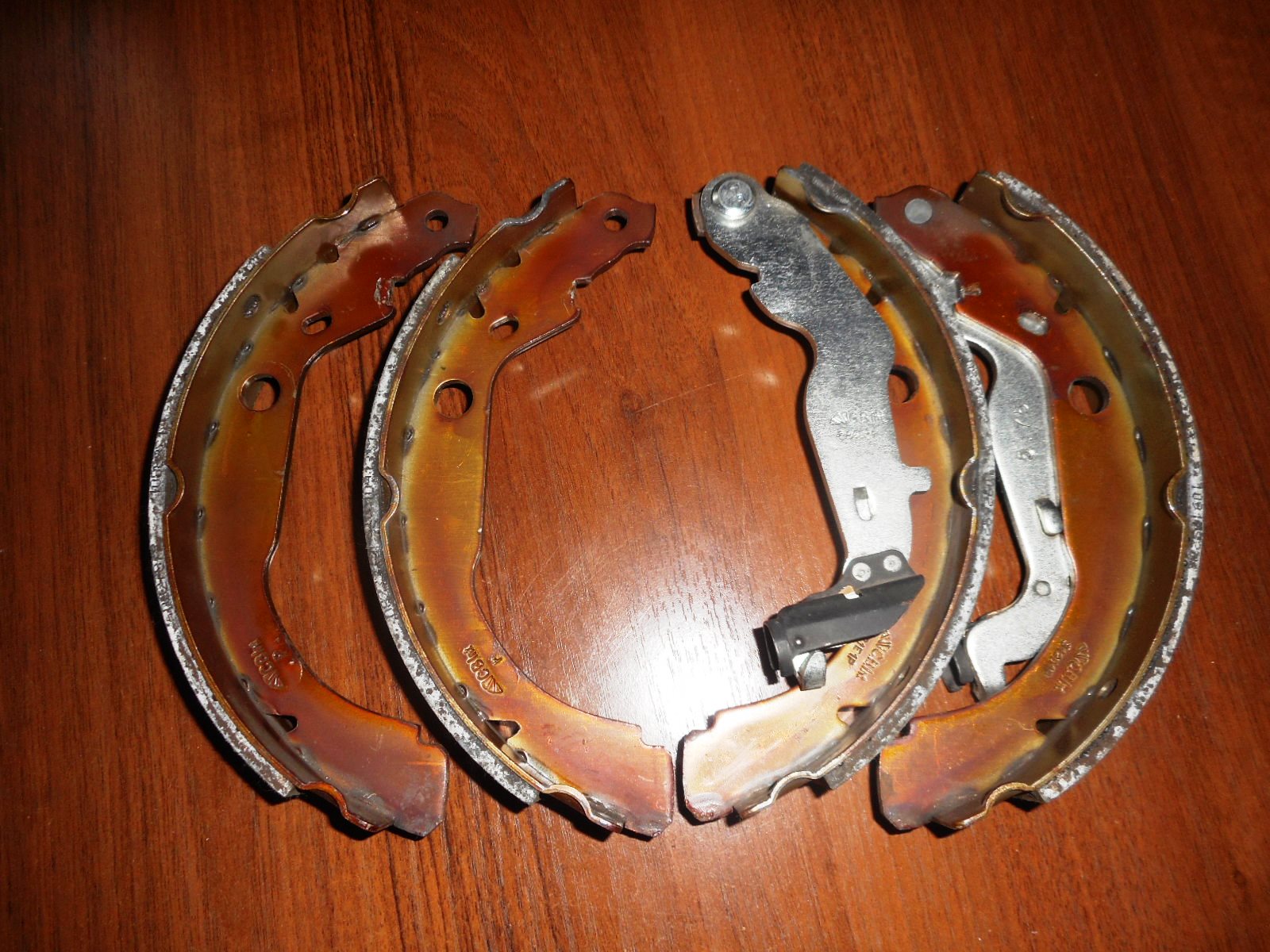

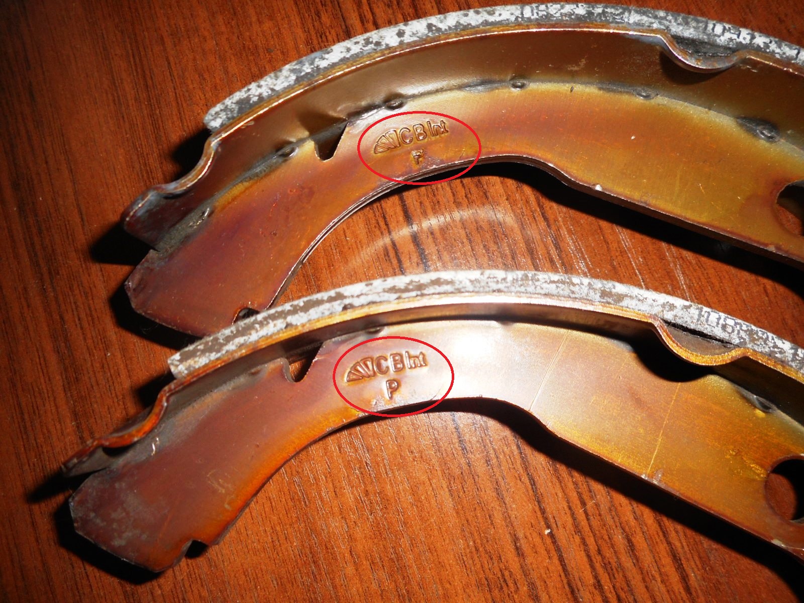

Будем искать аналог с мелкой медью, и пробовать.
Вопрос с медью решил через Авито. Купил колодки б\у, фрикционная смесь имеет не мелкую, а крупную медь. Колодки позиционировались как стоковый оригинал б\у, с минимальным износом, от авто 21 года.(фото) Толщина фрикционной накладки у активных колодок верхней части 4.6 и 4.8 мм. у новых колодок толщина накладки 5мм. не ржавые, производитель не Bosch, а CB int. Вопрос о замене стока на другие колодки снят. Цена вопроса с доставкой. 2.360р.

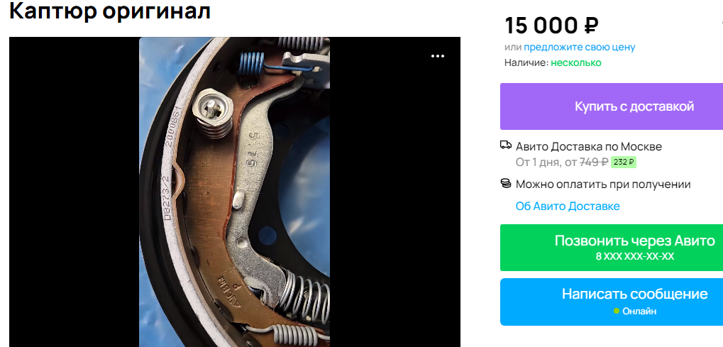

Сообщение от .CJ.
Я на авито смотрел, ничего не нашел. Только оригинал за 12 000 руб.
Там за 15к. за шт. есть комплект 440200422R новый, полностью в сборе со щитком. (дороговато) А так, надо мониторить, я два дня искал, забил в поисковике "Задние колодки Дастер разбор" и мне их выдало.
