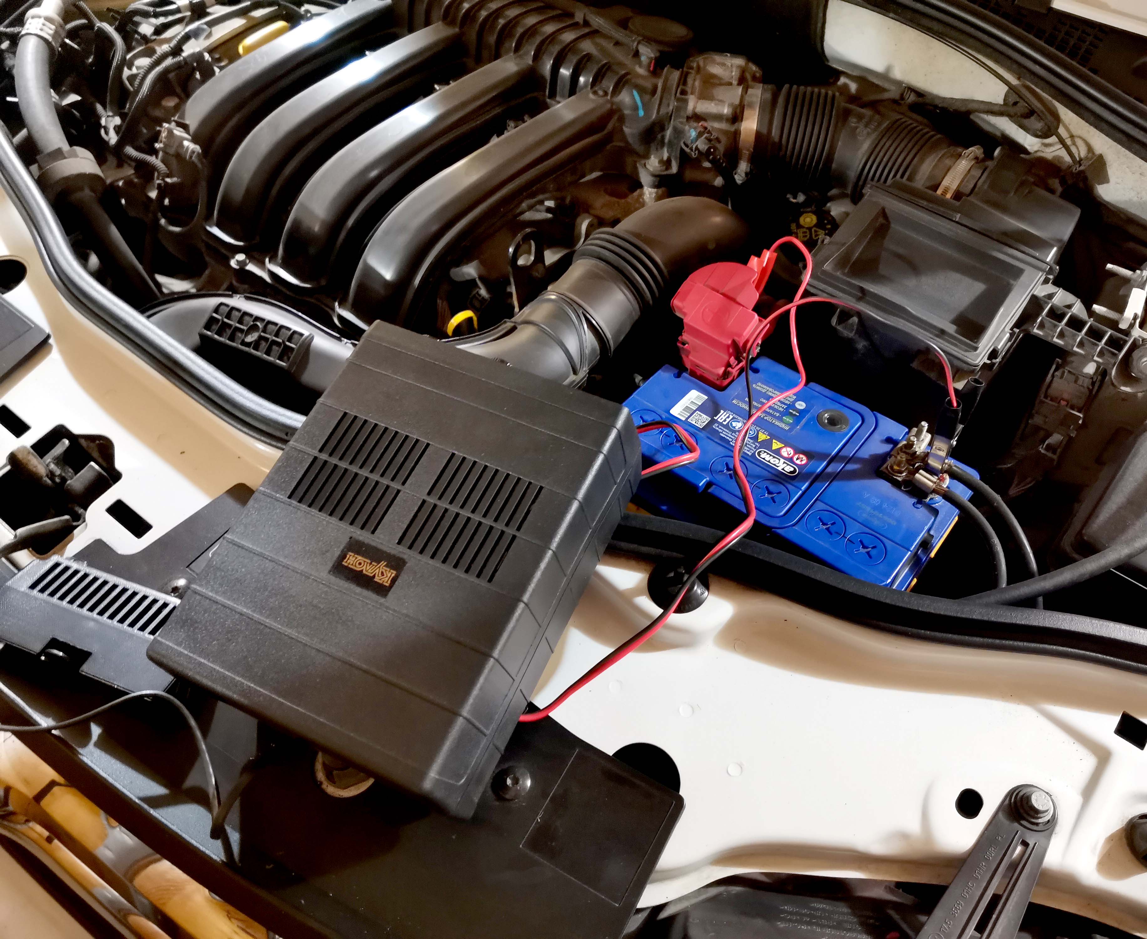

Из-за коротких и редких поездок периодически подкидываю зарядник на 5-6 часов. Зарядка - Кулон 715d. Выдает ток ровно столько сколько может принять АКБ. Часто бывает так, что основной заряд успевает пройти за 1 час, а остальное время АКБ стоит в буферном режиме 14,6В и 0,1А.
Перед подключением зарядника жду минут пять, пока погаснет приборная панель, потом подключаю плюсовую клемму, потом минусовую и включаю зарядку. Вообще мозги засыпают где-то минут через 10.

Сообщение от .CJ.
ДОбрый вечер! Подскажите плиз, на фото к минусовой клеме АКБ идет 2 черный провода. Меня интересует какой куда идет. Спасибо.
06.10.2024, 23:09
#7080
Регистрация: 03.01.2021
Сообщений: 4,732
Время онлайн: 7 мес. 3 нед. 1 д. 11 ч. 46 мин. 12 сек.
: 2498
Был(а): 23 июн 2025 07:37
Re: Аккумулятор
Сообщение от olegue
обычно один на кузов, второй на мотор или коробку..
