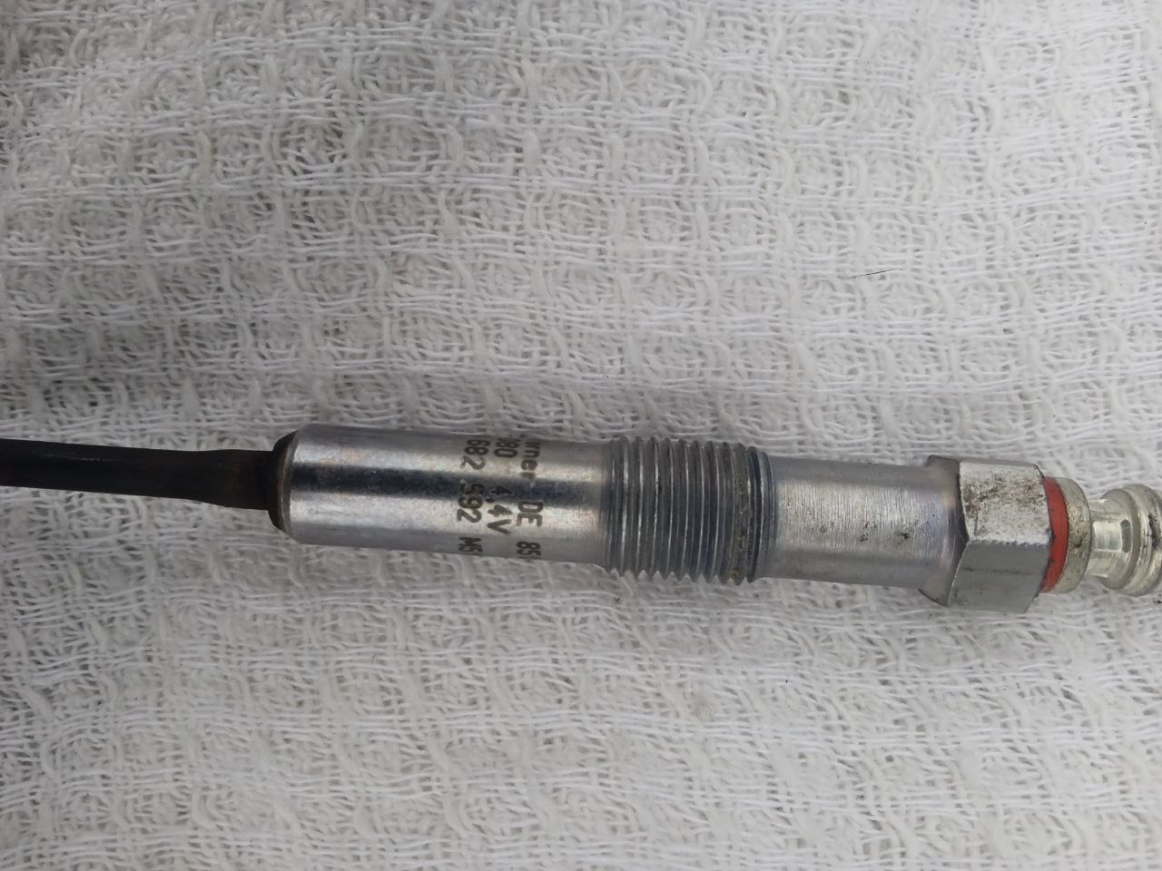

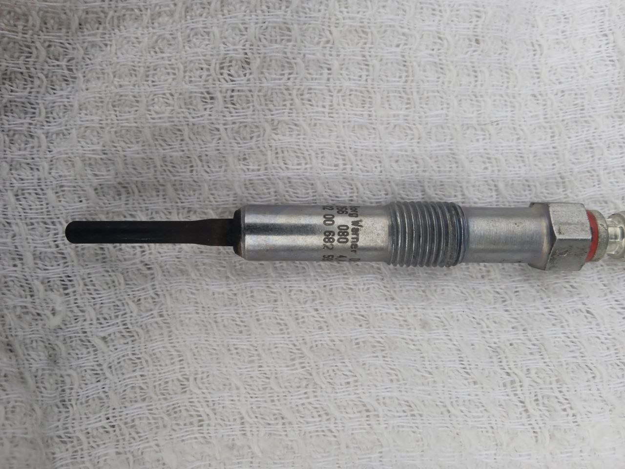

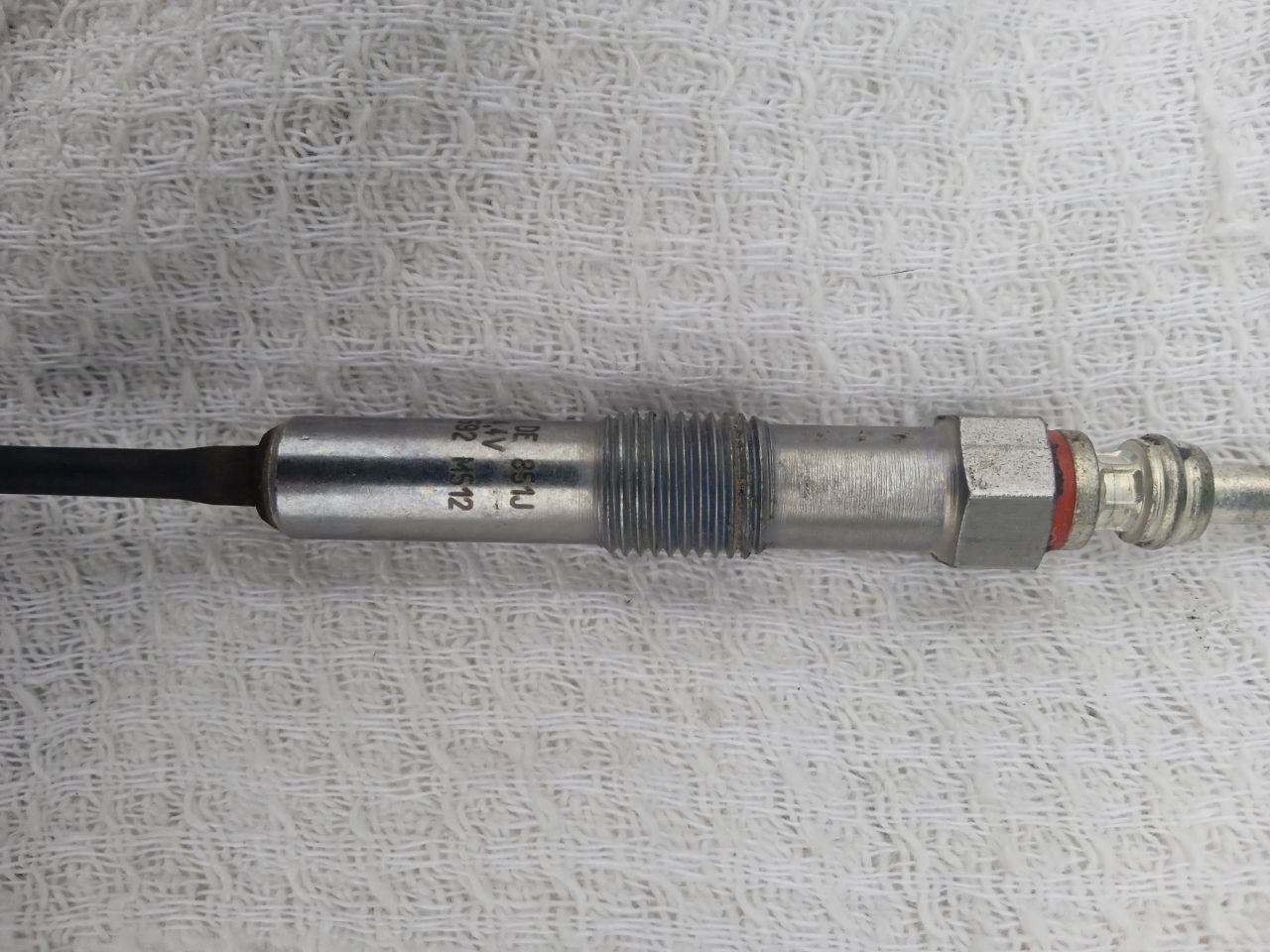

Выкрутил BorgWarner 8200682592 , 4,4 вольт. Одной @изда, второй от аккумулятора, 560 ом.

По умолчанию Re: Замена свечей накала.
Какие симптомы были к замене? У меня чуть хуже стал мотор запускаться на холодную. А у вас?

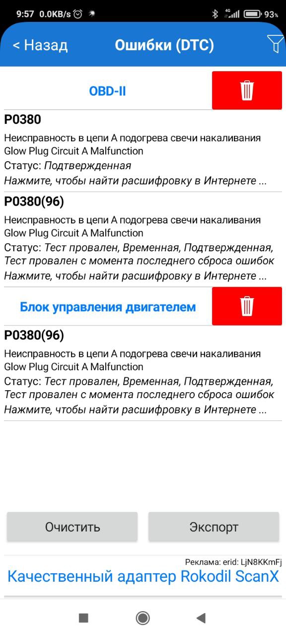

Тоже самое, с похолоданием с утра стала на пару оборотов больше крутиться. Плюс читал здесь заинтересовался, стал проверять ошибки, хотя лампа не горела, и нашёл DTC038096. Первое полезное применение PyRen на своей машине.

Видит и сбрасывается бесплатной версией.
