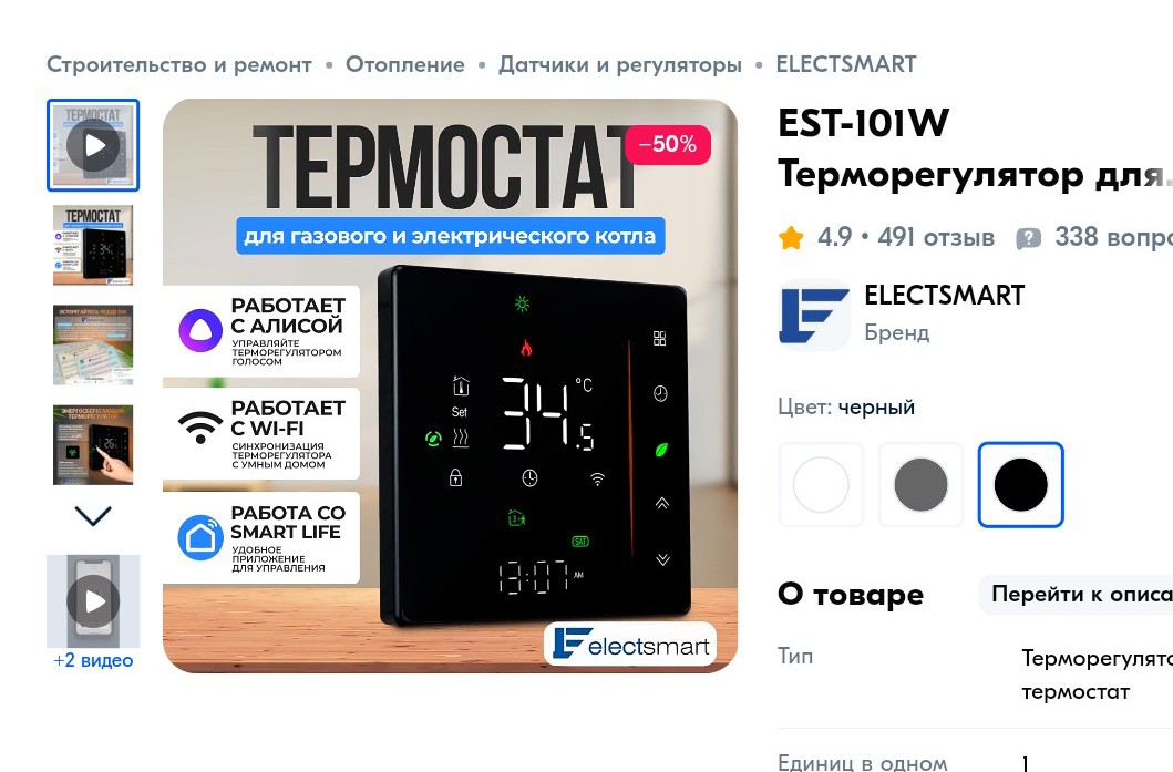

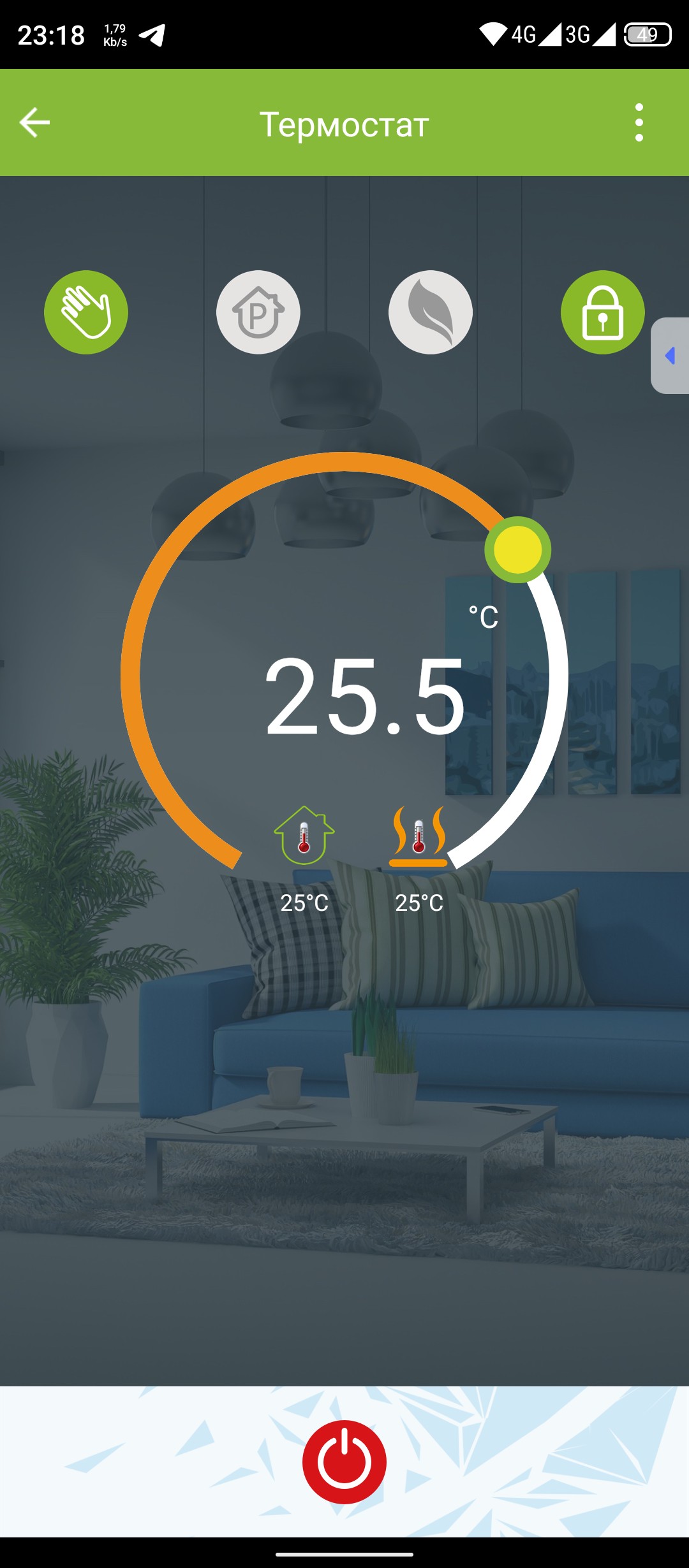

Щас этого добра ...
Себе на газовый котел вот такой прикрутил, брал за 3 с небольшим, и то, чтоб побыстрей с озона и инструкция русифицированная (на том же Али это порядка 1.5 тыр). Управление по wifi, ежели интернета нет можно просто механический поставить. Но контроля, конечно, не будет. Ставил в основном, чтобы в межсезонье сам температуру воздуха в доме одинаковую поддерживал. Все они, как правило, в 3-х вариантах делаются: для газовых котлов, для электрических теплых полов и для чего-то там ещё. Практически все приборы под пару-тройку популярных приложений заточены, а там уж можно все что угодно собирать и добавлять.

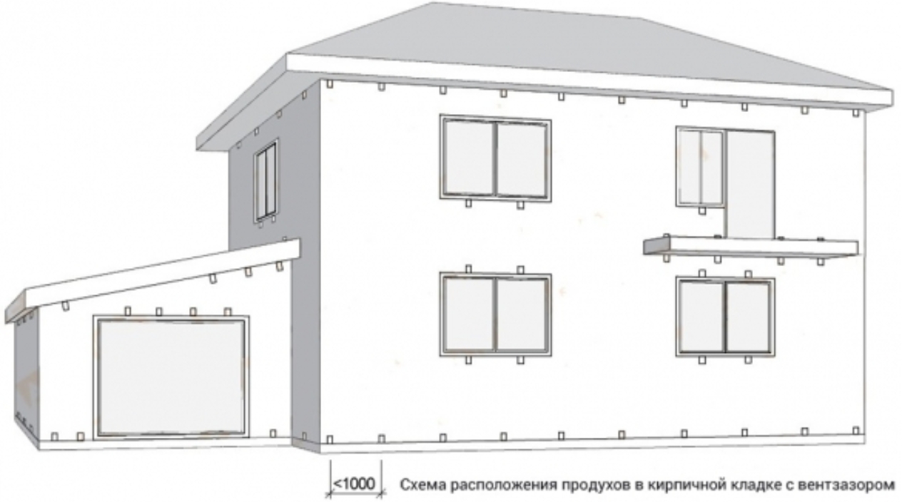

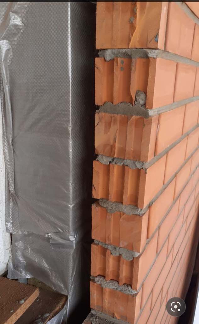

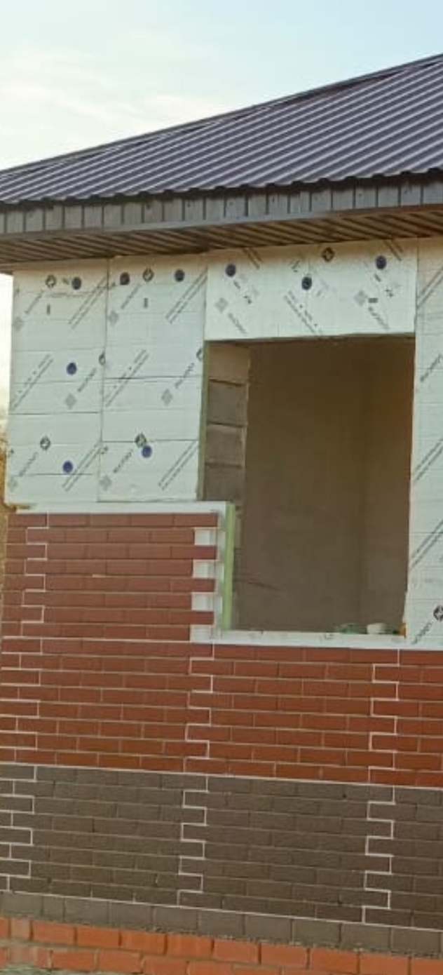

Тут два момента.
Точка росы есть всегда, если на улице мороз, а в доме тепло. Если стена просто один брус - то она где-то внутри. Но если он слишком тонкий - то может и на внутренней его поверхности (что плохо). Утепляют всегда только снаружи, это отодвигает расположение точки росы наружу. А вот где она будет - в базальтовой плите или все так же в брусе - зависит от крепости мороза. И то и другое не страшно, сырости не будет, просто нужно оставить вентиляционный зазор (у меня около 3 см). Плохо, это когда стены промерзают и начинают сыреть стены изнутри.
Второй момент - я дом зимой не использую, как летнюю дачу, до поздней осени и с ранней весны. В этом случае вообще можно не париться.
Сообщение от curbat
А пеноплекс почему не использовали, цена?
Я на дерево (по сути каркасник, а внутри глина +стружка и обшито это всё дюймовкой) 15 см минваты утеплял+ вент зазор + кирпич (в кирпиче ещё вент коробочки)
На газоблок 5см пира (по теплопроводности это как 7.5 см пеноплекса) + 6 см термопанелей ППС (пенополистерол) с клинкером без вент зазора.
