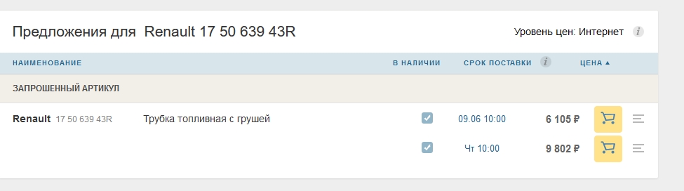

для авто HSAD груша бьется...
Название: Скриншот 30-05-2022 201046.jpg
у меня HSMV. А где Вы смотрите?
добавлено: нашел. тут все есть и даже по русский
http://renault.epcdata.ru/duster/181...ak/01030343/1/
В любом случае, спасибо за партнамбер на скрине (175063943R).
на Drive2 еще подсказали 164460011R
Вопрос пока открыт, кто менял/чинил грушу - отзовитесь пожалуйста.
