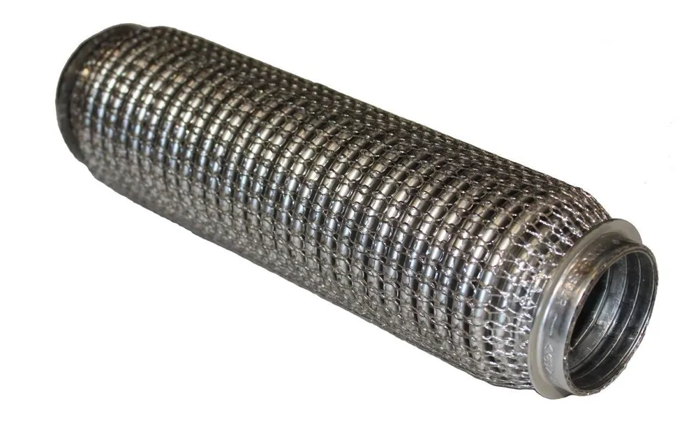

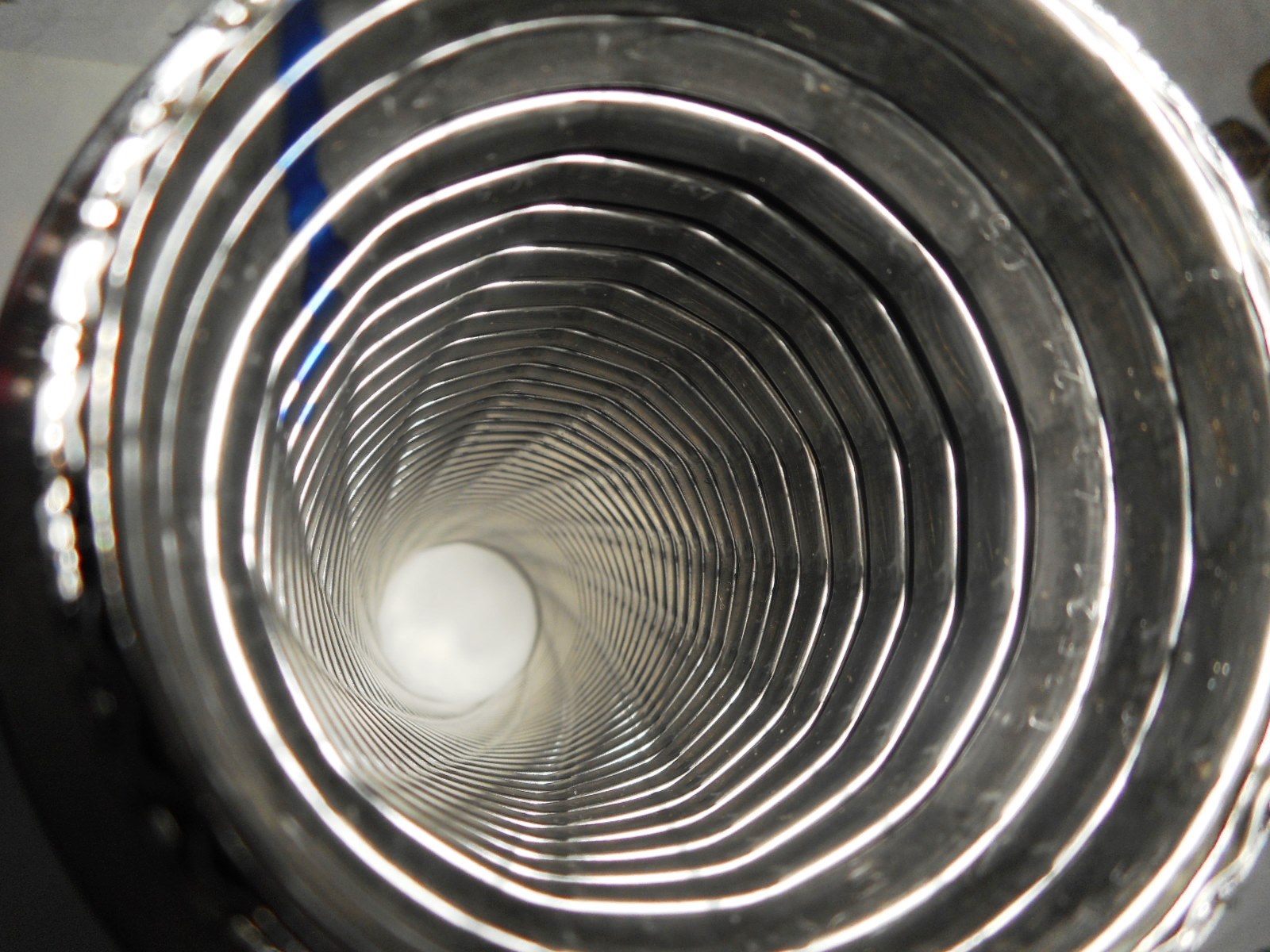

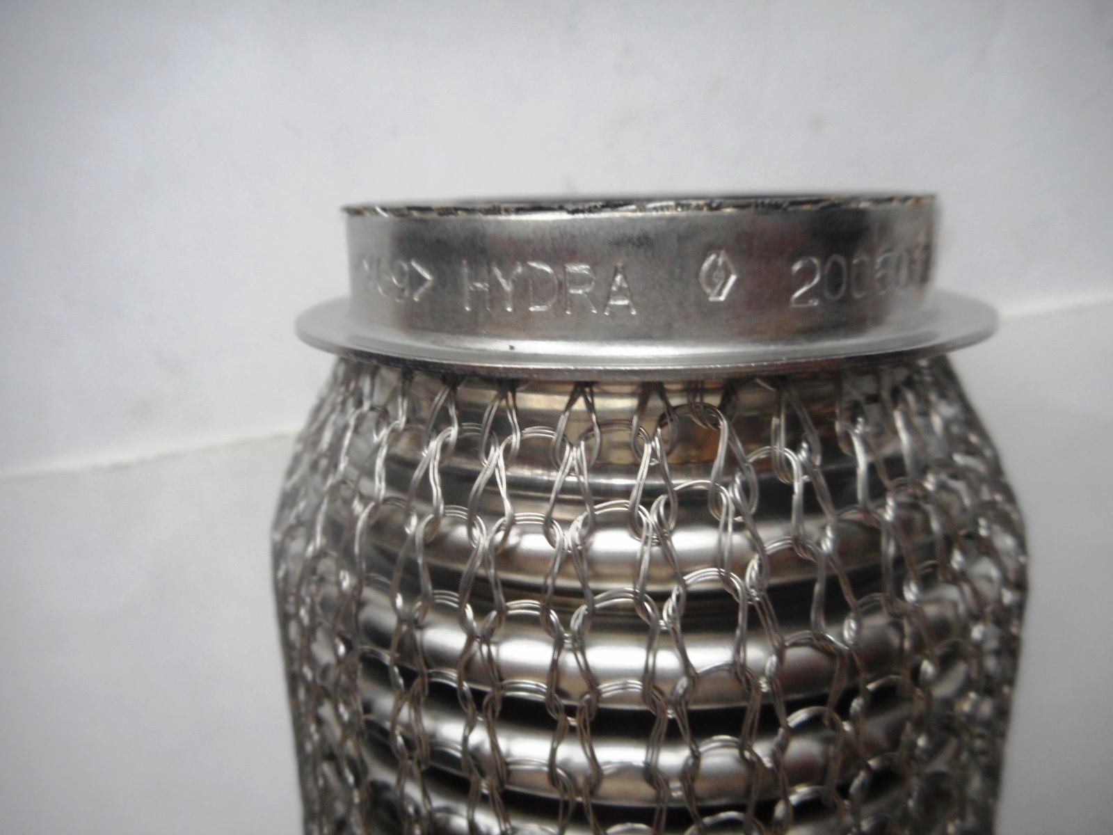

По умолчанию Re: Выхлопная система
Гофра- озон, код 1140146305, цена вопроса 600р. шт. оригинал.
Производитель Hydra, шильдик рено на месте.
