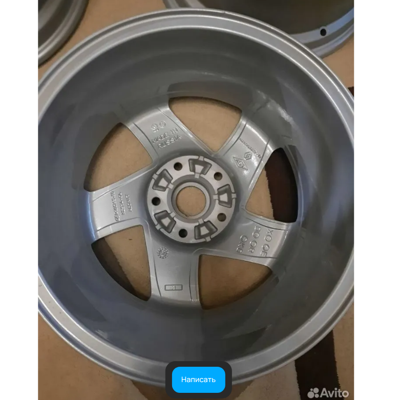

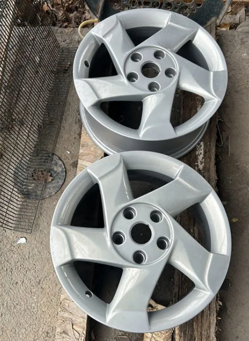

Диски смотрю, почему-то они подозрительно сильно новые... Аааа, они "после покраски с низким ниппелем и с оригинальной заглушкой ступицы. " Особо ниче хорошего в продаже нет. Думаю варианты, свои носить не смотря на небольшую коррозийку. По сути не по красоте, а по крепкости диска они лучше чем новые штампы.
Таких хороших зимних колес как я продал от логана не купить ) Литье с новыми шинами 21 года 7 тыс пробега за 30тр) Вот бы и мне так повезло купить, хорошее литьё с свежими шинами, но не мой вариант, цена 40-45 за шины 17 года т.е. по сути им цена 5тр в перспективе ) Или свои обуть можно в новые шины. Надо бы свои протереть нефрасом от ржавчины и подкрасить, хотя ездить зимой на ржавых колесах это тоже стиль. Для зимы мои норм) Литьё конечно по-лучше, не будет ржавить новые барабаны ) Но мои больше нравятся, чем какие-то непонятные с авито.

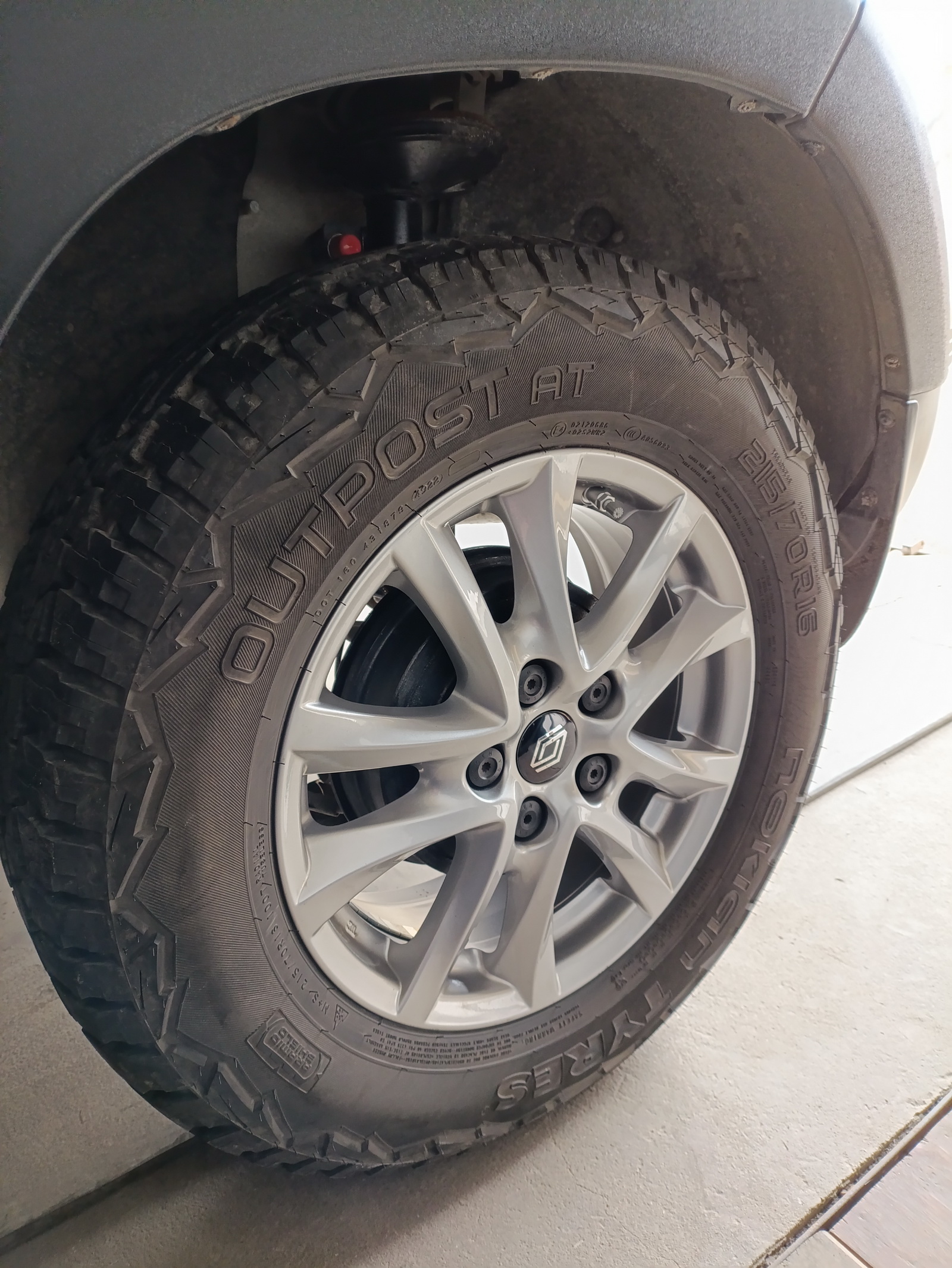

Уговорили меня попробовать покататься на литье. По дискам все совпадает, кроме центрального отверстия, так что пришлось поставить алюминиевые переходные колечки 67.1-66.1 Сели без проблем, плотненько. Ну, заодно и датчики давления установил, да на панель приборов вывел. Два дня назад колеса перекинул, а тут снега навалило, да минус пришел. Так что в гараже стоит машинка...

Сообщение от Завьял
решил таки литье первый раз попробовать
Береги, слабенькие на удар, как на радиальный по внутренней стороне, так и на боковой при заносе, или стягивании типа в колею. У меня таких в гараже 3 штуки гнутые сейчас валяются

Сообщение от Завьял
ИМХО Никакой практической надобности в них нет. Диск прекрасно ценрируется на 5 болтах конусами

Ну, поставил и поставил. Привычка.

Сообщение от Завьял Посмотреть сообщение
Не, ну хуже точно не будет
