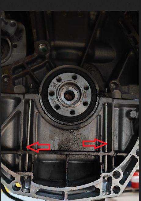

Сегодня снимали коробку и сцепление с маховиком (легкая течь масла на стыке коробки и двс).Течь интересная,не по сальнику а как бы по посадочному месту сальника.По маховику:слесарь говорит хана ему,большой люфт при кочании.по кругу на 4зуба для LUK вроде норма. а при качании вроде как разбито (угол наклона). Пробили новый от LUK -под 80000руб.Valeo 56000руб. Пробег авто 25000км.Рулил нормально,без песков и болот.Короче поставили обратно.Как будет так и будет.

У меня выжимной так же капля висела с 25ткм. до сих пор висит(сейчас 75ткм), на защите следов от нее нет. Глядя на фото думаю теперь пару болтиков подтянуть..

Я картонку под машину подкладывал.маслянное пятно было.Как бы и не большое,но напрягало,на нервы капало.А по маховику- я ж на СТО,на подьемнике,коробка снята.Они мне такие цены озвучили.еще и два дня доставка.(можно завтра но 80000.)В общем сказал ставте родное назад.Собрали завел прокатился-все как обычно.При выжиме сцепления -никаких звуков левых нет.На ХХ легкая вибрация,но она и была всегда.Будем наблюдать и (собирать деньгу)
