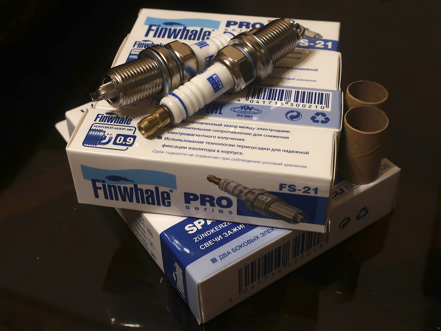

splatty
Аватар для splatty
Онлайн: splatty вне форума
Был(а): 28 мая 2025 18:50
Адрес: Псков
Автомобиль: Drive 4х4 2.0 МКП без ESP 2019
По умолчанию Re: Свечи зажигания 1,6л, 2.0 л.
Поездив по магазинам, погуглив, послушав отзывы бывалых, я понял, что в России ВСЕ свечи теперь хрень...)) То, что раньше было качественной запчастью, сейчас стало унылью. И стало совершенно не важно выбрать определённую марку/модель свечи. Оказывается самым важным стал момент её покупки, и именно в том качестве, в котором её помнят последний раз, когда она вызывала положительные эмоции. Похоже можно бесконечно долго заказывать свечки онлайн, и при получение возвращать их назад. И вообще, я наверное зря запарился по свечам. Пусть сервис поставит то, что у него принято, вот и всё, а мне об этом и знать не нужно...
Вот, например, эти финвалы...
Тип файла: jpg 05 Finwhale FS-21.JPG (814.0 Кб, 644 просмотров)
Тип файла: jpg 06 Finwhale FS-21.JPG (864.3 Кб, 641 просмотров)
Тип файла: jpg 07 Finwhale FS-21.JPG (813.6 Кб, 637 просмотров)

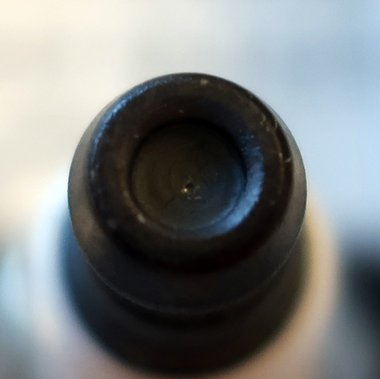

splatty
Аватар для splatty
Адрес: Псков
Сообщение от Sane
Наколотая точка говорит
Ага, нашёл и такую народную примету. Кто и зачем её наколол? Это был второй дилетантский вопрос. Итого их уже два...)
Ещё сопротивления зачем-то померял. Все мерят, а я чем хуже?..)
4,56 кОм
5,80 кОм
4,24 кОм
5,71 кОм
Это плохо? Это третий д-вопрос...
Тип файла: jpg IMG_5799.jpg (275.9 Кб, 115 просмотров)
