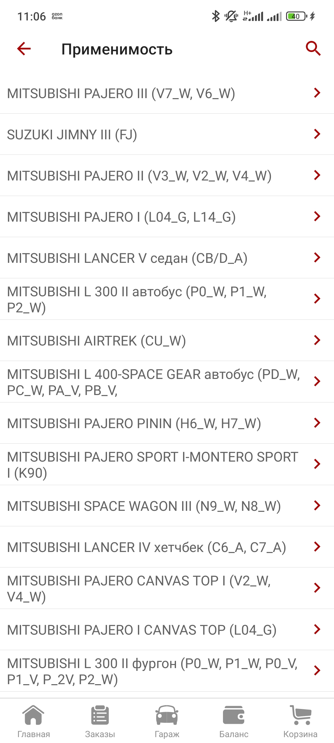

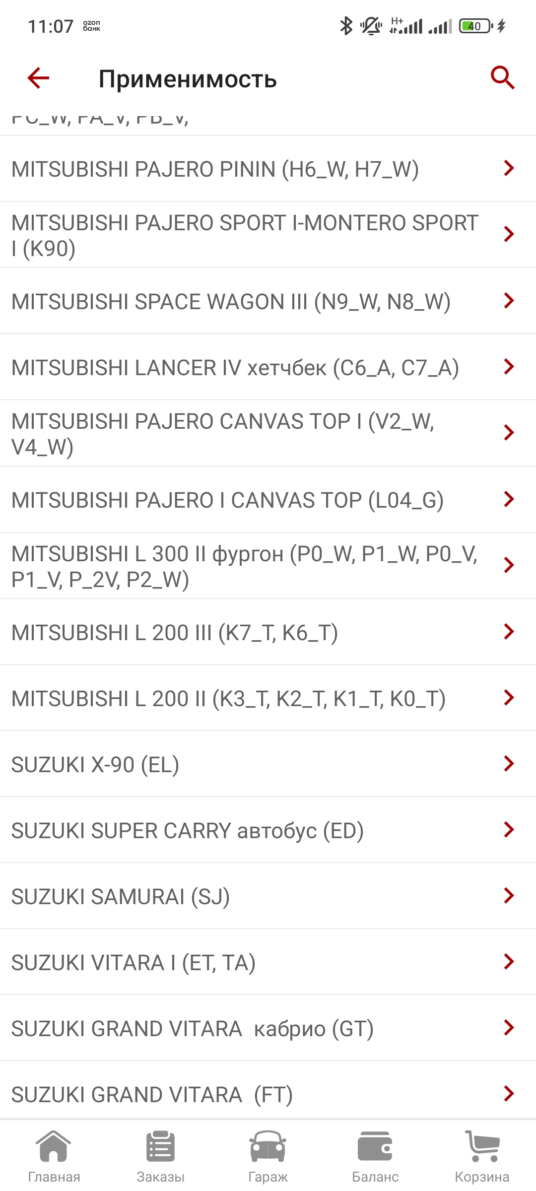

В четверг привезли тайваньский кардан Dagger, в пятницу установил и в выходные скатался на дальняк 900-1000 км. Разгонялся до 140, никаких стуков, вибраций, шумов нет. По сравнению с симовским карданом небо и земля.
Размеры крестовин 25*64, в продаже есть варианты с тавотницами от GKN и GMB.
Применимость крестовин на скриншотах.
