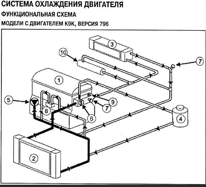

Если термостат ставит перед помпой то циркуляции вообще не будет. Термостат ставят в месте выхода наиболее нагретой жидкости.
Вот схема , изучай.
1. Мотор
2. Радиатор
3. Радиатор печки
4. Расширительный бачок
5. Помпа
6. Термостат
7 и 7 . клапан удаления воздуха
8. Теплообменник моторного масла
9. датчик температуры
10. Контур ЕГР.
Последний раз редактировалось ViBer; 16.11.2024 в 12:30.

Вот схема , изучай.
А есть названия отдельных деталей, обозначенных цифрами? Лично я из схемы понял, что 2, это радиатор и 4 предполагаю, расширительный бачок. Ну и соответственно, 1 - двигатель.

Термостат 6, помпа 5.
Давно изучил. ИМХО - имею мнение, хрен оспоришь.С фига ли не будет циркуляции ? Вопрос только в конструкции термостата. ОЖ малого круга должна омывать термоэлемент постоянно и мимо клапана. Если ОЖ нагрелась достаточно, то клапан должен приоткрыть большой круг и подмешать холодненького. Что в этом сложного ? Сделать выносной т-образный корпус термоса, как на переднеериводных вазах?

1. Мотор
2. Радиатор
3. Радиатор печки
5. Помпа
6. Термостат
10. Контур ЕГР.

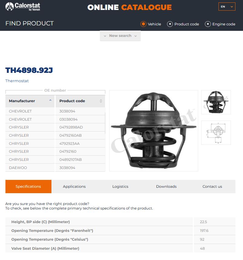

Re: Замена термостата
Сообщение от sherengerr
номера термостатов 92С
Vernet TH4898.92J
Fenox TS052
Этот Вернет 92J подвергну сомнению, думаю он чисто для севера.
т.к. он 92-107 полностью открывается на 107 градусах, в жару не хорошо, близко температуре закипания антифриза Кулстрим, вроде он 108гр начинает кипеть при атмосферном давлении, т.е. когда тачку глушишь может ... А если еще концентрация не правильная вдруг больше воды в сервисном антифризе.
Походу надо ставить на 89 градусов. TH604789J.

Сообщение от Reno777
Этот Вернет 92J подвергну сомнению, думаю он чисто для севера....
Я так понял, что до 2015г.в.лучше ставить на 89°С, так как температура включения вентилятора ниже (писали про 95°С). А на рестайл можно любой ставить. У нас летом 30-35°С, проблем с этим Вернетом на 92°С нет никаких.
А термос на 107 полное открытие.
Передумал пока ставить купленный термос 92-107, и пока работает родной пусть будет.
Вообще любой термостат если начал на написанной температуре открыватся, то на этой температуре и откроется(ну плюс пару градусов), какие 107*....
Последний раз редактировалось ViBer; 11.06.2025 в 13:10.

Сообщение от ViBer
Вообще любой термостат если начал на написанной открыватся, то на этой температуре и откроется(ну плюс пару градусов), какие 107*....
Так предположил, у него на корпусе выдавлен штамп 92-107, 92 - начинает открываться, и в инете пишут что 107 температура полного открытия, ну так и есть.
А если варить в кипятке 100 градусном он откроется не помню на сколько, но точно мало, предположу что на 3мм.
Не, в кипятке он точно больше открывается, но я тоже точно не помню, я его после покупки в электрочайнике на верёвочке подвешивал
Странно, посмотрел у производителя на сайте там ничего нет про 107*С
