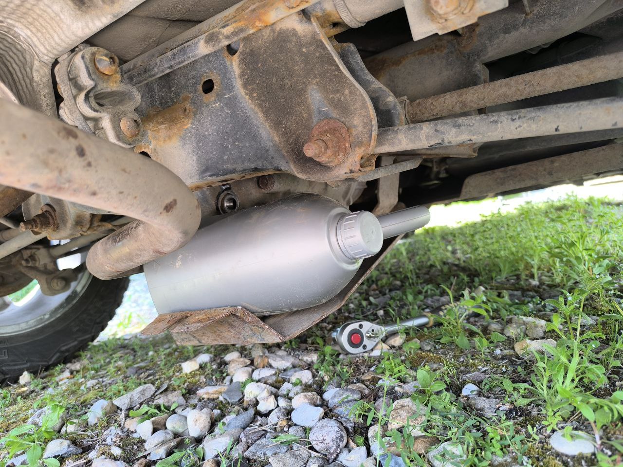

Поменял масло в заднем редукторе.

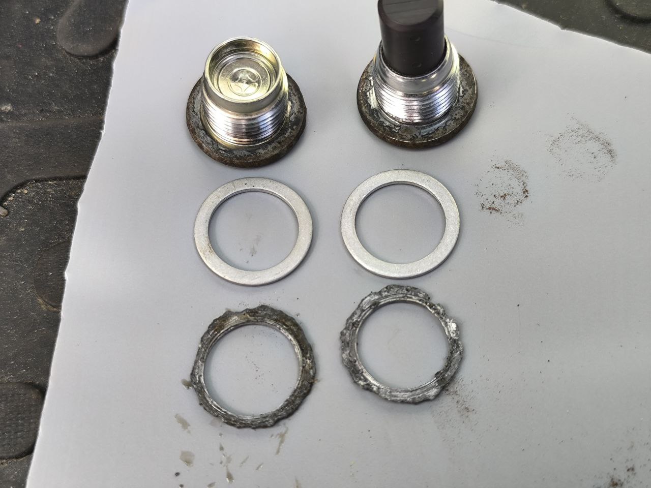

Улыбнуло состояние прокладок

Андрей_1974, а защиту муфты только сзади откручивал, или и передний крепеж ослаблял? И как пробки открутились, легко? А то лет десять, если не больше, свои не трогал.
13.06.2025, 19:01
#1052
Регистрация: 08.06.2015
Сообщений: 1,350
Время онлайн: 8 мес. 1 нед. 3 д. 7 ч. 11 мин. 52 сек.
: 4701
Был(а): 14 июн 2025 22:06
Re: Масло в раздатку и задний мост.
Передний крепеж тоже пришлось откручивать, иначе канистра не влезала.

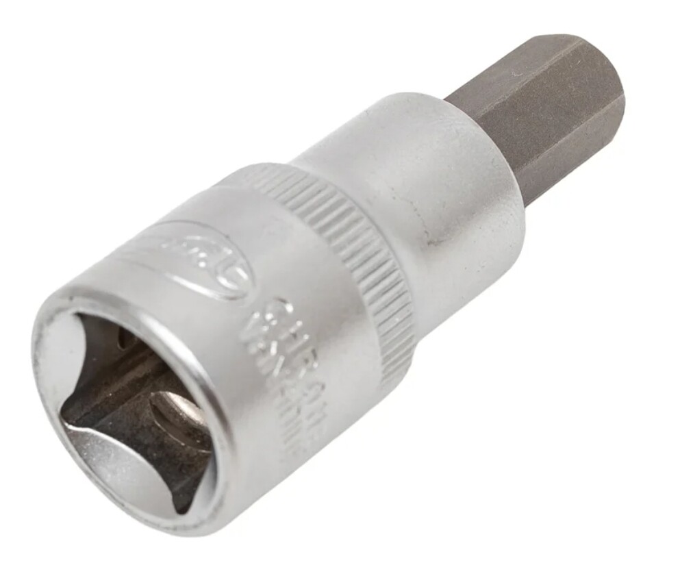

Пробки открутились нормально, проблема была их стронуть, пришлось покупать головку со вставкой.
