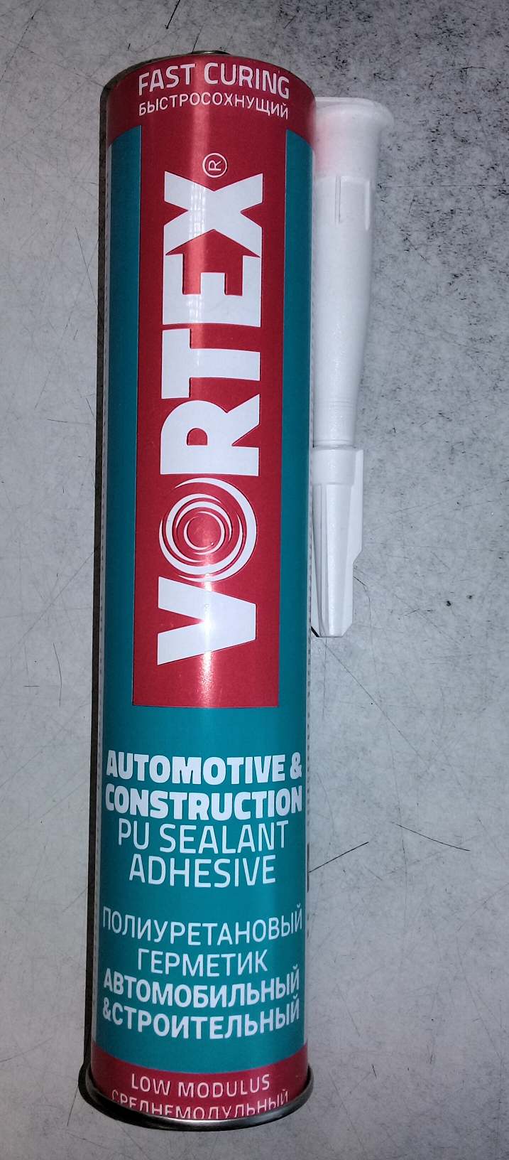

Вот такой есть герметик. Пойдет?

Да фигевознает. Описание обнадиживающее. Только перед нанесением все равно поверхность нужно матовать мелкой наждачкой и хорошо обезжирить обезжиривателем или ацетоном. Плохая адгезия - первейший враг любого покрытия

Полиуретоановый герметик тем и хорош, что обрабатывать поверхность особо не надо. По работе пользуем его часто, поэтому им и заклеил дыру, грязь смыл, спиртом на всякий случай протер, всё. В колбасе титан, по остальным не знаю, может они тоже ничего.
Мне кажется 600-800 р не много ради заделать дыру и забыть, пусть он даже и засохнет потом остаток.

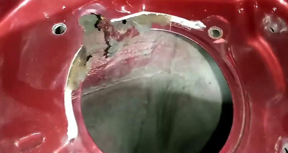

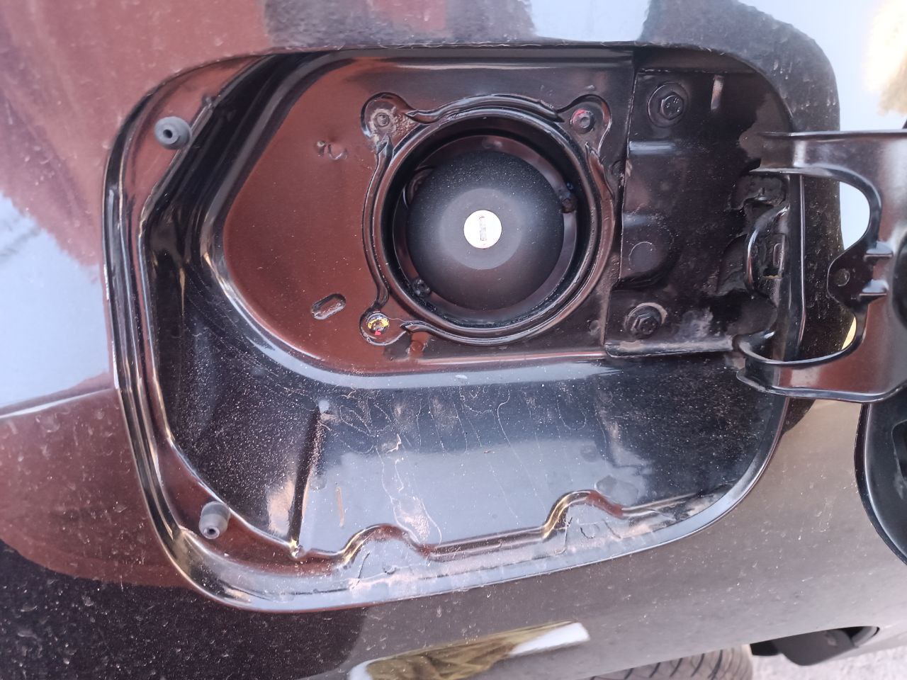

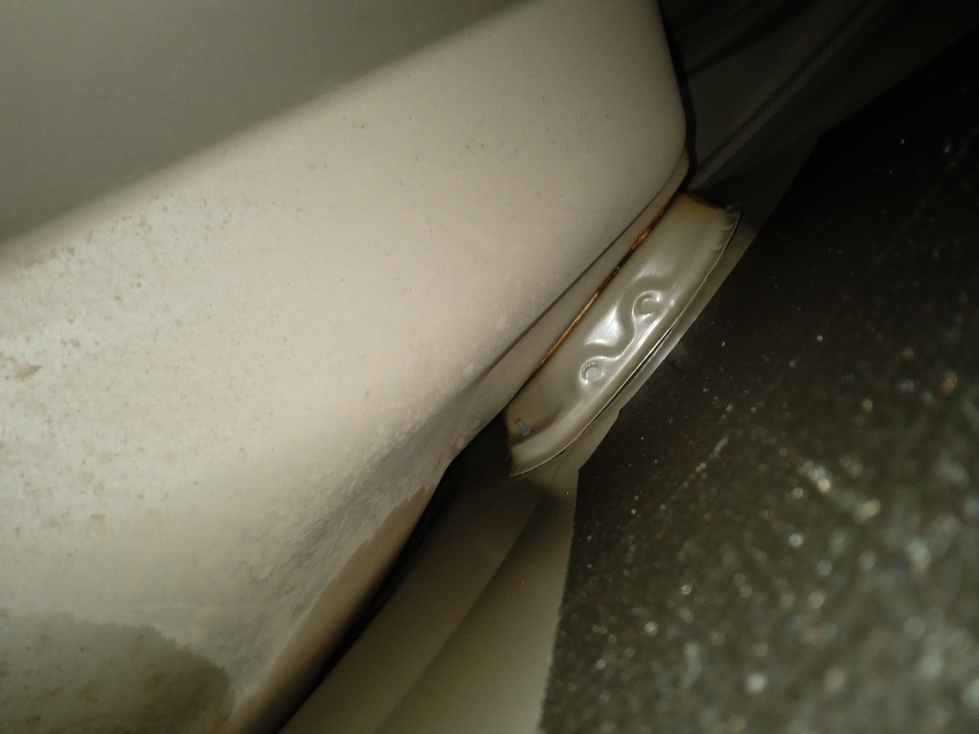

Подскажите где есть аналогичные фотки скрытых полостей над колёсными арками, но Дастера. Это логан. Хочу понять как в Дастере у лючка кузов устроен. И получится ли как на логане компрессором задуть цинковый консервант от ржавчины. В Логане с этой ниши распылил балон, залетело даже внутрь порогов и лишний вытек через сливы порога под передними дверями. И заодно хочу выбрать под лючком место отверстия для штуцера ГБО, наиболее щадящее кузов, если решусь на это. А то там не понятно, если нету точку сверления выбрать - будет сверлено 2-3 элемента кузова, а в правильной точке сверления возможно будет всего 1 лист металла просверлен.
Чёрный мой. Пока не измахраченный, но шансы есть и чутка жучки есть в левом верхнем углу где нет болта, но вроде пока трогать не надо т.к. будет хуже.
