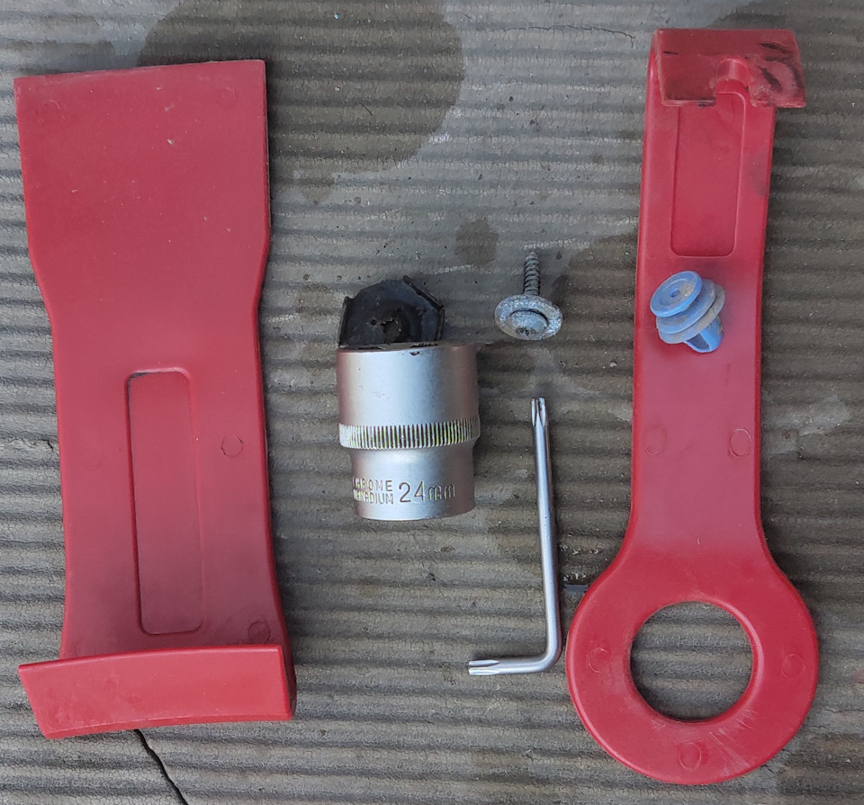

Подскажите чем откручивали нижние гайки-скобы накладок порогов? Просто головкой или какой-то спец инструмент нужен? Никогда с такими дело не имел...

Подскажите чем откручивали нижние гайки-скобы накладок порогов? Просто головкой или какой-то спец инструмент нужен? .
на фото весь используемый инструмент, гайки-скобы закручивать (головкой на 24) без ключа! - можно свернуть слегка приваренные шпильки.

А как без ключа? От руки??
Ещё нужны головка на 7 и на 10 (для откручивания переднего брызговика).
