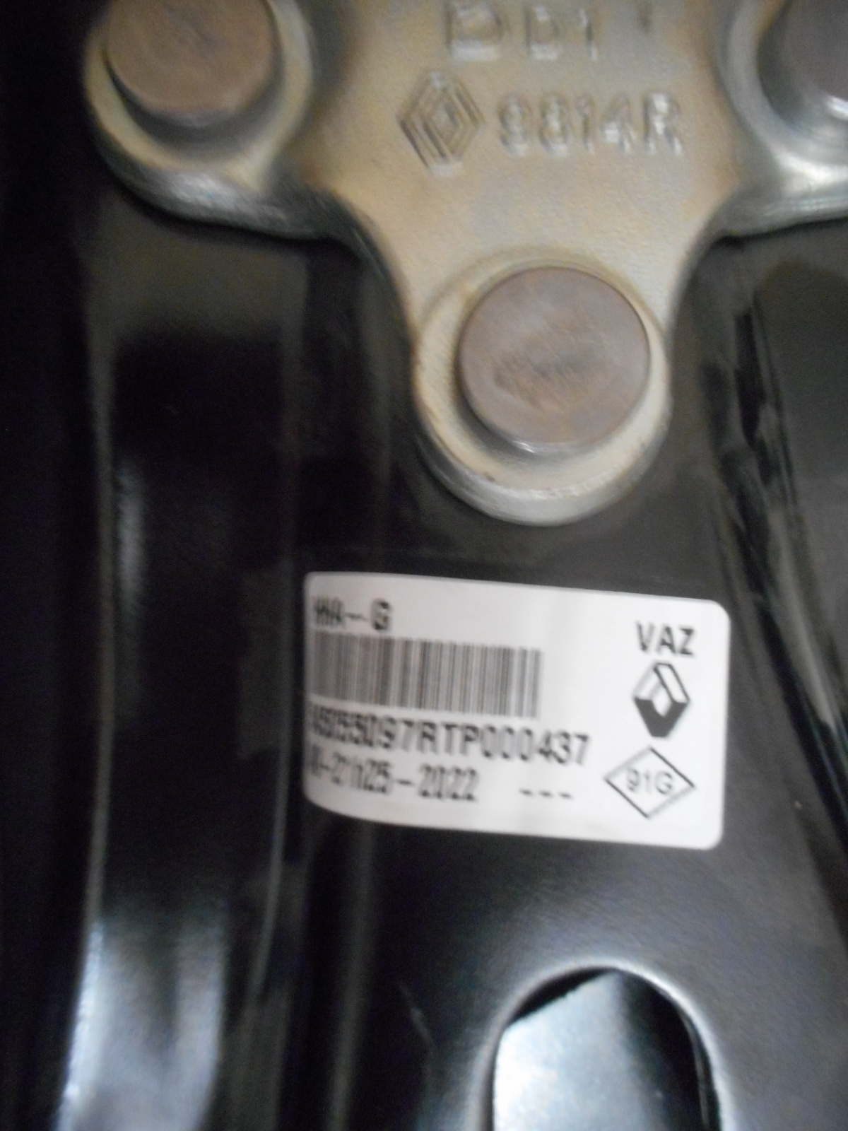

Локализация производства, что сами производили, то сейчас и продают со склада. Рычаг от VAZ-+ имп. комплектующие.(фото)
