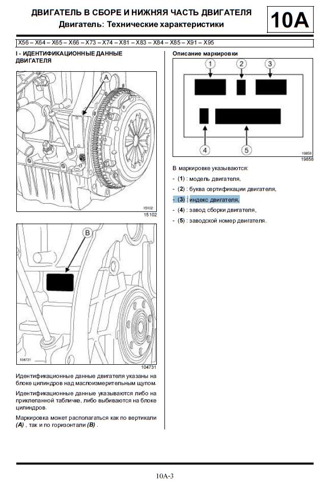

Модификаций движков F4R очень много(см.рис., это одна из 3-х страниц), какой именно стоит на Дастере надо посмотреть, хотя в ТТХ степень сжатия 11,05.
Владельцы Дастеров, внесите ясность по индексу мотора! Где посмотреть на рис. указано.

Сообщение от shader
Присоединяюсь к просьбе. Чтобы раз и навсегда прекратить споры по степени сжатия.
Но даже если логически подумать, с 2-х литров снимается всего 135 лошадей - откуда там 11.1 возьмётся?
Теперь уже точно - Luxe Privilege пулемёт......, пардон автомат.
