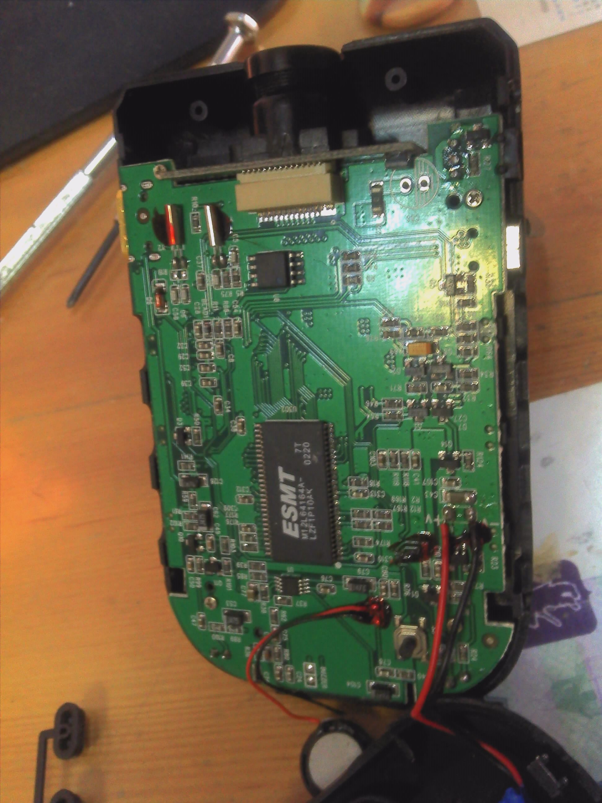

Сообщение от deicider Посмотреть сообщение
В чем проблема обычный регик раздербанить. После смены авто планирую такое сотворить, напрягает эта бандура на стекле болтаться.
Не факт что из этого что то путьние получится:
1. не факт, что матрица отдельно от основной платы
2. и даже если матрица крепится к основной плате через шлейф, то удлинять его без буферизации шины бессмысленно.
