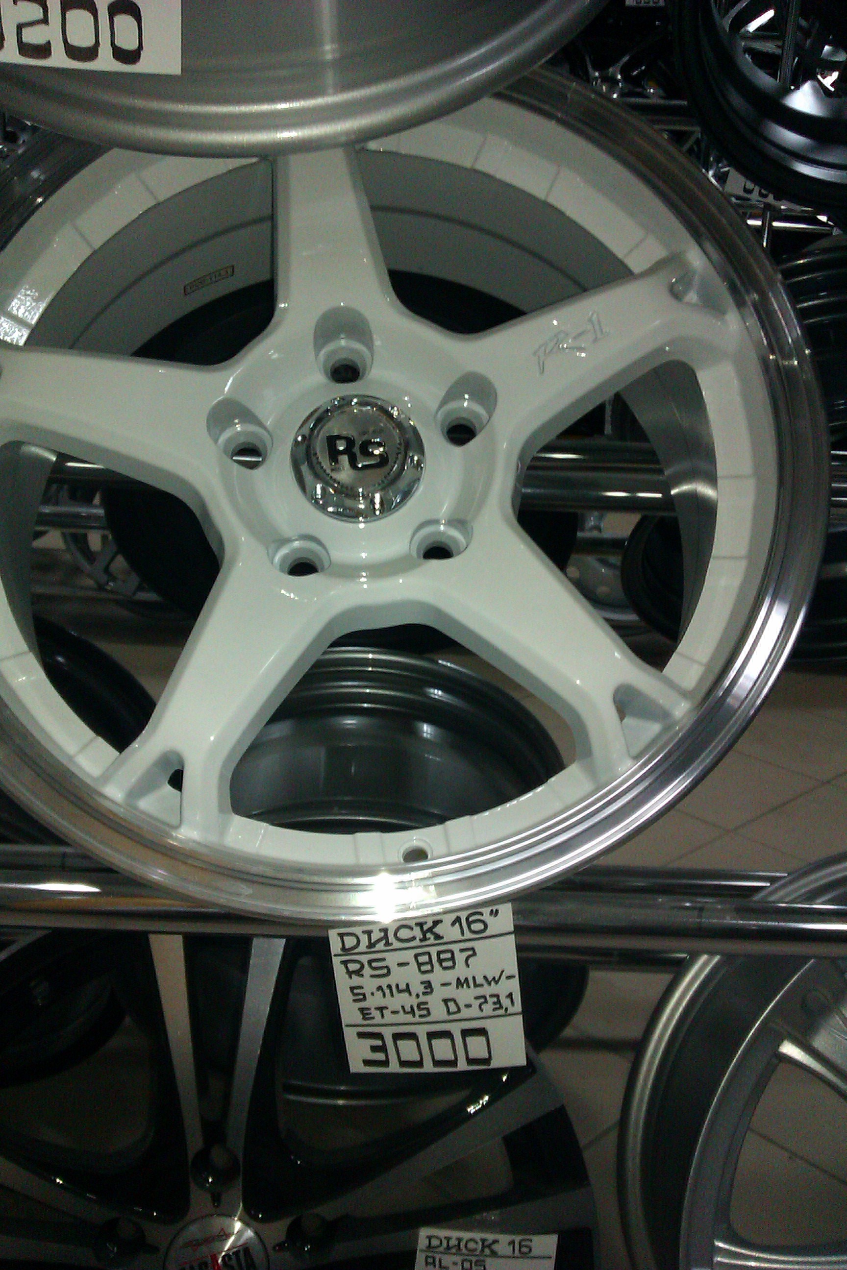

Вот сегодня попались в магазине, незнай подойдут что-ли на Дастерок?

подойдут, только или проставочное кольцо, или надежда на пять болтов))) вполне возможно есть такие же, только на 66,1 ЦО. У большинства производителей одна модель с различными сверловками

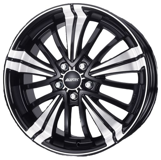

Вот классные диски, с черной машиной будет отлично смотреться
параметры здесь

Автомобиль: телега
Вы прикидывали? к авто?
Я прикидывал.. Всё чОрное ( особенно колесные диски ) смотрится как УГ ( унылое гавно ), ИМХО
