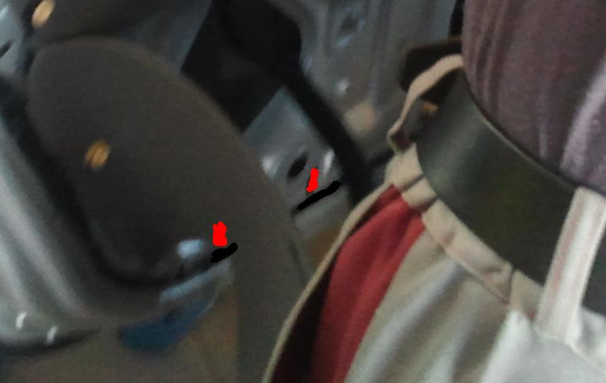

Товарищи, вы упорно не хотите слушать и розовые очки что всё круто вам закрывают глаза.
Я подробно расписал, если не снимать обивку то ТЕЧИ НЕ БУДЕТ, но у вас сгниет дверь. Что бы понять нужно разобрать дверь. Сейчас в пайнте попробую нарисовать.
Черная полоса это уровень на герметик, красное это два дринажа для стока этой самой воды, но, сток расположен не на уровне со стоком воды на на мм выше. получается у нас полоска воды шириной с дверь и высотой 5мм стоит всегда!!! думаете не сгниет рамка двери?

народ давайте так, 89207556597 кому про воду и пленку интересно, звоните объясню, если недопонимаете.
Шумка, про диагностировали с товарищем BIg-64, вроде как значительно луче. В его авто не удалось проехаться время мало было, так что с его слов лучше. Я то просто без шумки всего 1 день ездил, мне сравнивать не с чем.

Сообщение от snakes
резервуар получается, если еще не понятно между обивкой и внутренней частью двери. И полностью данный резервуар не осушается. Специалист сказал что от туда вылилась примерно кружка воды, когда снимал обшивку.
Грубо говоря....
Красным там где вода? А черным там следы от герметика... Вот над этим герметиком вода и стоит, не дотягивая до дренажной дырки???
( при условии что дверь будет задняя - этопередняя дверь )
Правильно я Вас понял ???
