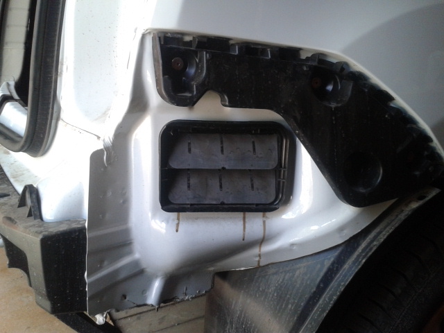

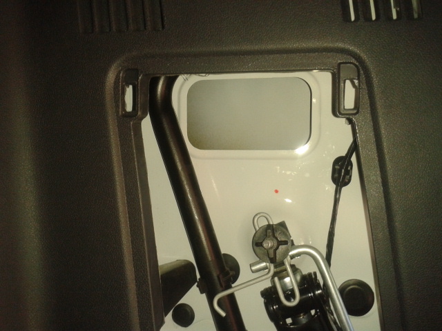

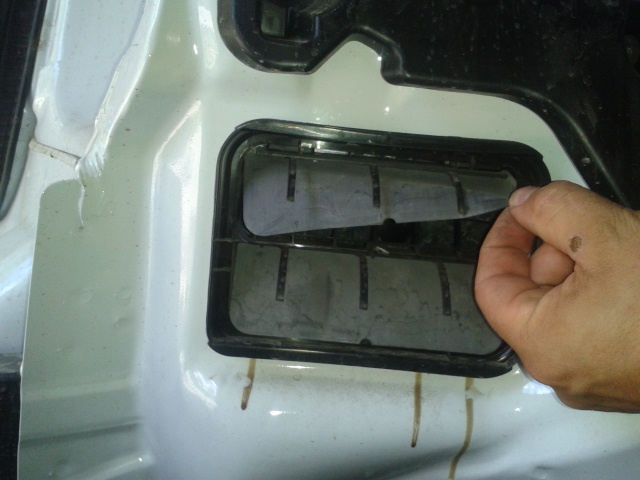

Сегодня при снятии бампера обнаружил пресловутые клапана и оторвал заглушку внутри. Водительская дверь лучше закрываться не стала

acheshnik, Фары снимал когда бампер снимал?
Обязательно, так проще из защёлок вытаскивать

Сообщение от acheshnik Посмотреть сообщение
Вчера тоже отклеил заглушку в отсеке под домкрат,но не выбросил а приклеил на железо кузова куда упирается опорная "лапа" домкрата,чтобы не царапал по краске.

Сообщение от Olejman Посмотреть сообщение
и...?
Стоит плотно,не гремит и не стучит,а то я бывает не дотягиваю крепежный винт.

Сегодня тоже отклеил заглушки, двери как не закрывались так и не закрываются

Сегодня был у ОД, предложили оклеить безшумкой, больше ничего не сделали, только открыли заднюю дверь и предложили закрыть переднюю, эффект был.
