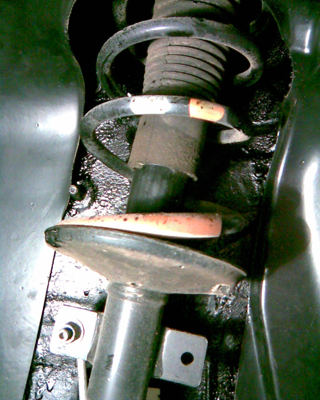

Сегодня ставил,на правом есть не значительный зазор совсем маленький не такой как в посте №156,отверстия подошли идеально без натяга.Предварительно обработал вот таким антикором,хватило покрыть в один слой обе стороны.
