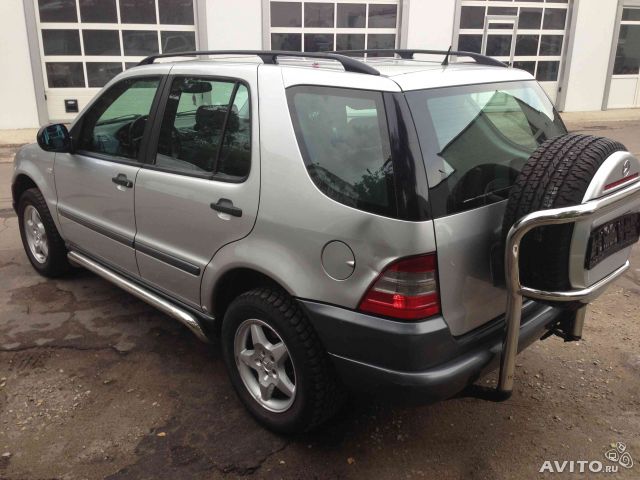

я вот все поглядываю на калитку от мерседеса ML я думаю что можно переделать крепления под дастер.кто бы взялся за такую работу. http://www.dusterclubs.ru/vb/attachm...1&d=1377718103
