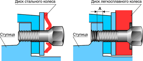

Re: Секретки на колеса
Сообщение от viityan
А болты для литья чем отличаются от болтов для штамповки?
Объясню с помощью картинки:
Из-за того, что толщина литого диска больше, болт должен быть длинее. Поэтому болты не взаимозаменяемы. Короткий болт от штамповки в литье будет плохо держаться. Длинный болт от литья в штамповке будет цепляться за элементы тормозной системы.

Сообщение от turund
На последней картинке все болты для (стального, стилизованного, литого) обозначены под одной цифрой - 2 . Значит они - одинаковые ?

Я тут кусочек картинки закрыл
Скажем так,хРено разрешает прикручивать запаску болтами от штамповки,независимо от её(запаски)типа.

Сообщение от Dmitr34
Болты могут быть как одинаковыми, так и разной длины, причём длинее могут быть любые. Всё зависит, насколько глубоко в литье конус проточен под щляпку болта.
